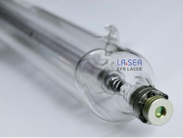

А что тут спрашивать!?))) :hehehe: По теме видно, что я сам долго не мог определится с выбором. В Украине если брать, то сразу отпадает много вопросов(целостность, таможня и есть в случае чего, кому предъявлять претензии), но ценник относительно Китая разнится серьёзно. Постараюсь сейчас более детально все описать, что как и почем(на моем примере).
Итак. В Украине мне предложили вот такую трубу EFR 80W серия CL1600
EFR CL1600.JPG (3656 просмотров) <a class='original' href='./download/file.php?id=62008&mode=view' target=_blank>Загрузить оригинал (26.35 КБ)</a>
и блок питания к ней за 950$(600+350) .Производитель заявляет срок службы этой трубы 3000ч.
В Китае нашел, у продавца где брал себе контроллер, вот такую трубу EFR 80W ZN1250
EFR ZN1250.JPG (3656 просмотров) <a class='original' href='./download/file.php?id=62007&mode=view' target=_blank>Загрузить оригинал (27.2 КБ)</a>
Заявленный производителем срок службы 10000ч. Цена на трубу 299$, на блок питания к ней 142$ и на деревянный ящик для перевозки 18$. В моем случае я еще заказал датчик потока жидкости за 8$. Итого 299$+142$+18$+8$=467$+доставка 242$ получаем 709$ Решил напомнить продавцу, что я уже брал у него контроллер, сделайте скидку. В итоге, после приятной беседы с продавцом, ценник на мой заказ стал 662$ К этому заказу он еще бесплатно добавил 3 метра высоковольтного провода, кнопку аварийной остановки, два коннектора для соединения трубки с блоком питания :D. Долго не раздумывая, решил брать и оплатил заказ. Предварительно попросил Китайца занизить оценочную стоимость до нашего таможенного лимита(указали 150$) и в описании к грузу написать(Лампа для домашнего аквариума) В Украину отправил он мне двумя посылками компанией 139express. Через 10-15дней посылка прилетела в Киев, мне позвонили и отправили по Украине Новой Почтой к дому за их счет. Упаковано все хорошо, все целое и рабочее. Подобьем итог. В Украине труба похуже с ВВ блоком вышла б мне в 950$ c Китая получил трубу получше с ВВ блоком, с датчиком потока жидкости, кнопкой E-stop, 3 метра ВВ провода, 2 коннектора за 662$ Вот как-то так :eat: Кстати с России знакомый, также заказал у этого продавца аналогично, все пришло норм.
