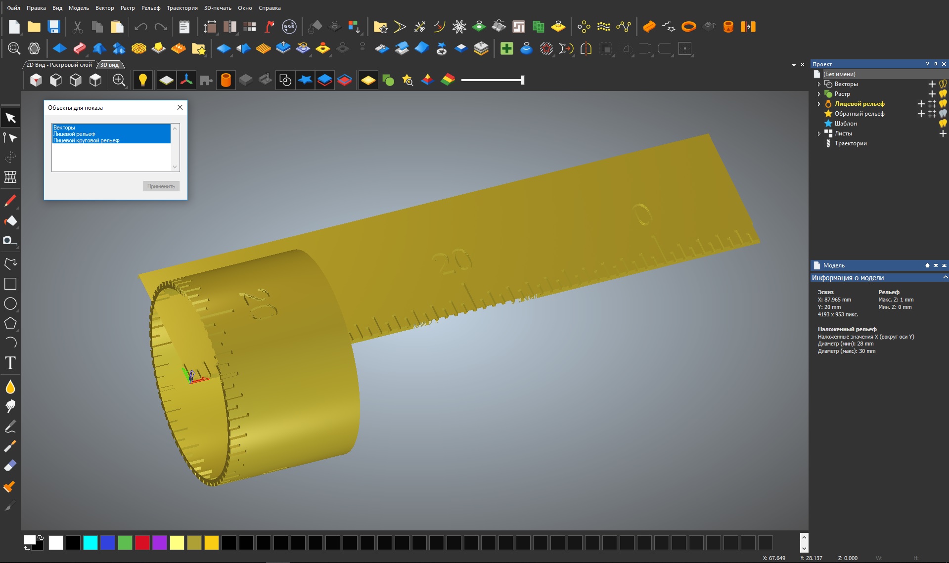

Пробую развертку, но что то не так...
Разместил, как в большинстве рекомендуют
4th axis question 001.jpg (2235 просмотров) <a class='original' href='./download/file.php?id=152271&sid=5b01a2fb439c1c916a1423d193288f63&mode=view' target=_blank>Загрузить оригинал (279.27 КБ)</a>
Расположение вставленной замкнутой развертки совсем не такое, как на видео (должно быть, как подтвердил вставку - см. 1 фото), но сама развертка в доль оси Х, что мне и нужно.

xenon-alien писал(а):Пробую развертку, но что то не так...
про 4-ю ось...

Благодарю за ссылку.
Получается, что вид таким и должен быть, как у меня получился. Значит всё сделал правильно. (по идее)
Нужно попробовать будет просто другую модель.
Остается понять, как из развернутого рельефа вектор сделать.
Может кто знает? (а то я что-то не найду, или плохо ищу)
Поиск "С рельефа вектор арткам" - выдает с вектора рельеф. (логично, для этого и придумана программа) А как на оборот сделать?
Или подскажите, кто как лимбы и подобное гравирует по вектору или по средней линии на поворотке?
Ну и в статье не описывается вывод УП для поворотной оси.
Я понял расчет, что они там пишут, но это не практично, как по мне.
Постоянно пересчитывать по диаметру заготовки-модели и менять значения шаг/мм.
У меня для этого есть отдельная ось, которая настроена на 360 псевдо градусов. (360 мм/оборот)
Зачем делать лишние телодвижения?
Есть же постпроцессор который делает из Х - > поворотку E. (А, или В, кому что нужно)
По идее ось Х в градусы переводит. И эти перерасчеты в дальнейшем не нужны. (если я всё верно понял)
