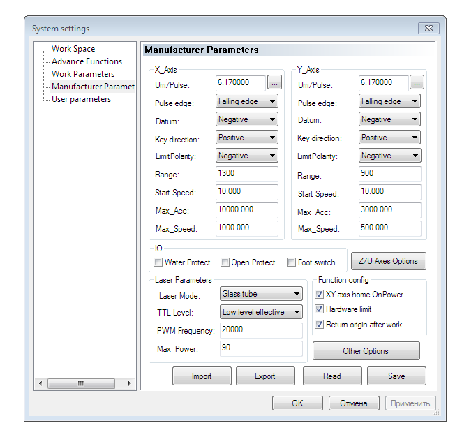

Разрешите задать еще вопрос!?
Запнулся вроде бы на элементарной вещи, тако как концевики.
Приобрел пару концевиков SN-04P PNP.NO.
Подключил, в программе включил, авто-хоум при включении отметил, а контроллер их не видит.
Подключенно так корич- +26v,. черн- Y+, / X+. (Y-/X- пробовал по разному), синий - GRD.
При этом при подключенной датчике на черном проводе (контрольном) 18v.
При приближении метала загорается индикатор, напряжение на контрольном (сигнальном) контакте вырастает до 25v.
Но контроллер не ловит это изменение.
В чем я ошибся? Как подключено у Вас?
Спасибо.
Re: Лазерный резак на 40Вт по тонкой фанере 1000х800мм за 70
Добавлено: 27 сен 2016, 19:22
lexx_l
когда концевик выключен - там уже высокий уровень. подтяните черный к земле через резистор. в вашем случае лучше бы подошли npn (ненужен бы был резистор.)
Добавлено: 27 сен 2016, 19:24
Sensor
lexx_l писал(а):подтяните черный к земле через резистор
Спасибо за Ваш ответ.
Резистор с каким сопротивлением нужен?
Добавлено: 27 сен 2016, 19:26
lexx_l
4,7к-10к. нужно пробовать. неизвестно что там в контроллере. и поставте active high.

lexx_l писал(а):поставте active high
не нашёл такого параметра в настройках (awc708c lite)
Добавлено: 27 сен 2016, 19:42
dima7411
"Limit polarity" ?
Добавлено: 27 сен 2016, 19:44
lexx_l
извините но с такими не работал. может он и подругому называется. нужно чтоб контроллер понял что при низком уровне датчик выключен, а при высоком уже сработал.
Добавлено: 27 сен 2016, 19:45
lexx_l
dima7411 писал(а):"Limit polarity" ?
по названию похоже. а какие он значения принимать может?
Добавлено: 27 сен 2016, 19:46
Sensor
в каком разделе искать, перерыл всё вроде
Добавлено: 27 сен 2016, 19:48
dima7411
img-2016-09-27-21-47-47.png (3203 просмотра) <a class='original' href='./download/file.php?id=91300&mode=view' target=_blank>Загрузить оригинал (38.85 КБ)</a>
Добавлено: 27 сен 2016, 19:50
lexx_l
очень похоже
Добавлено: 27 сен 2016, 19:51
Sensor
по описанию вроде оно, но при выставлении значения "positive", начинает искать хоум вместо верхний левый в нижний правый.
Ладно, всем спасибо. Завтра утром буду пробовать
Добавлено: 27 сен 2016, 19:52
lexx_l
ваша задача добится чтоб при несработавшем датчике на черном был 0, ну или не больше 2в
Добавлено: 27 сен 2016, 19:53
lexx_l
Sensor писал(а):по описанию вроде оно, но при выставлении значения "positive", начинает искать хоум вместо верхний левый в нижний правый.
тогда это не оно. Пробуйте параметр Datum (исходная величина.)
