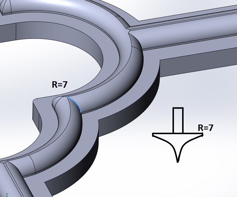

Здравствуйте,
есть деталь и есть фреза с нужным радиусом
угол.jpg (2938 просмотров) <a class='original' href='./download/file.php?id=197676&mode=view' target=_blank>Загрузить оригинал (84.89 КБ)</a>
наружные углы такая фреза обработает правильно
как обработать внутренние [если это возможно]?
Re: SolidCAM
Добавлено: 29 авг 2021, 11:02
Kachik
Данной фрезой на 3ёх осях - никак. Только гравёром выгладить.

1240
угол.jpg (2888 просмотров) <a class='original' href='./download/file.php?id=197770&mode=view' target=_blank>Загрузить оригинал (84.89 КБ)</a>
Прошу прощения, что повторяю рисунок.
Можно ли в Солидкаме создавать профильный инструмент?
/Как на рисунке/
Re: SolidCAM
Добавлено: 01 сен 2021, 14:39
eastwind
Да, можно, ищите на ютуб канале cnc skill видео про обратную фаску, кажется
Re: SolidCAM
Добавлено: 21 сен 2021, 09:04
1240
ещё видео по специальному инструменту
на инглише
https://www.youtube.com/watch?v=Ydqwv9QJgtY
