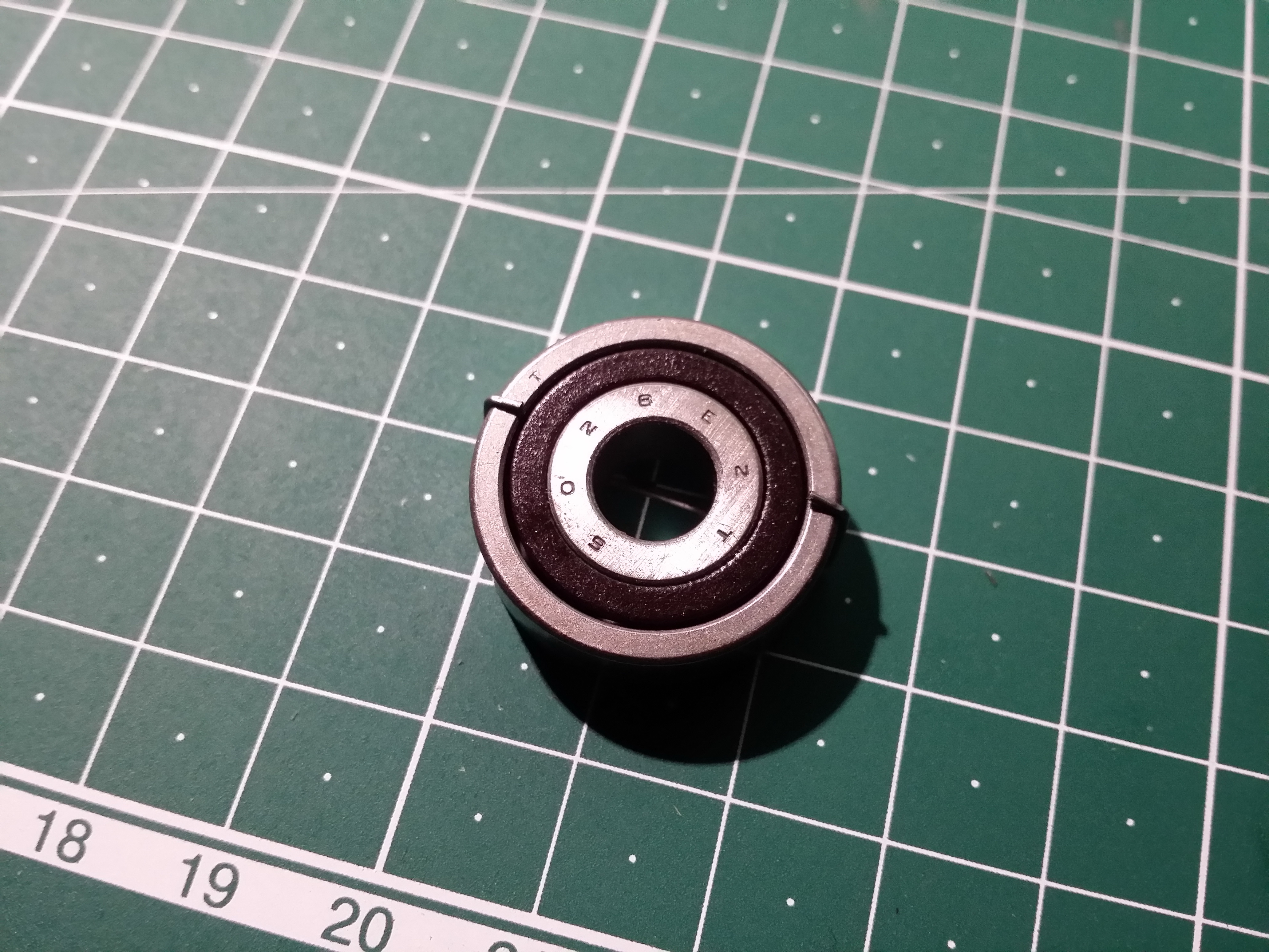

xenon-alien, что то я не уверен что такие подшипники долго проживут под нагрузкой.
обычный 608 держит до 30000об. и в наличии обычно есть у всех.
На графите они для других скоростей если память не изменяет. если и делать то на гидродинамике и то еще смесь подбирать придется.
Re: Box-1 ЧПУ станок v2.0 +4 ось на Arduino+RAMPS1.4 380х480
Добавлено: 17 фев 2017, 00:42
Maxekb77 писал(а):xenon-alien, что то я не уверен что такие подшипники долго проживут под нагрузкой.
Возле цанги такие будут стоять.
А где статор - такие...
https://ru.aliexpress.com/item/Free-shi ... 0.0.TwBUep

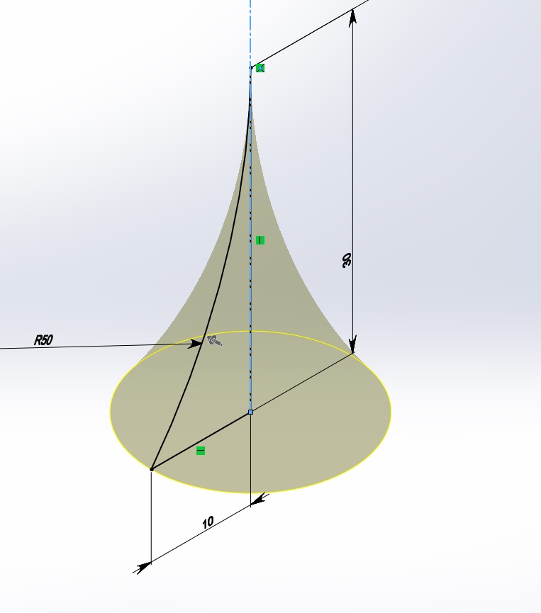

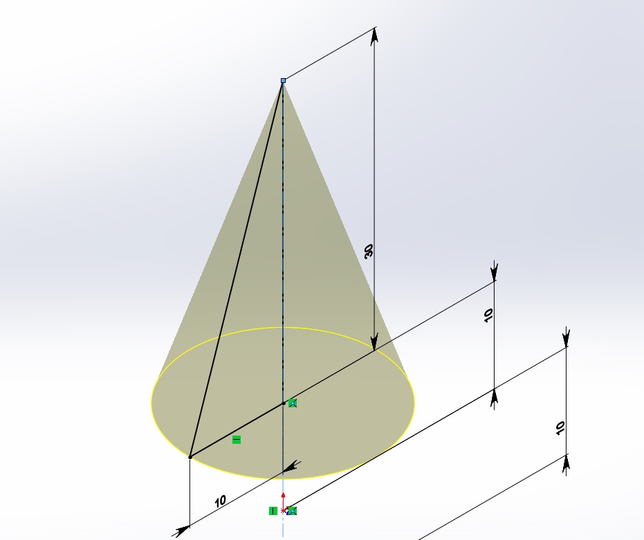

Лично у меня это происходило из-за плохого крепления шпинделя. И он мог отклонятся.
Если возьмете одной рукой ручку двумя пальцами по середине а другой возьметесь за кончик и будете делать круговые движения, то центр остается не подвижным а конец ручки будет описывать круг и получится некий конус.
konus 001.jpg (5857 просмотров) <a class='original' href='./download/file.php?id=106026&mode=view' target=_blank>Загрузить оригинал (57.28 КБ)</a>
Вот это отклонение у меня и делало не перпендикулярные боковые поверхности и плоскости при обработке.
Было такое крепление
А потом стало таким
+ это может быть большой вылет фрезы и она гнется, ну и глубокий проход с длинной фрезой. (происходит примерно так же, как и в примере с ручкой, только боковая грань конуса будет дугой)
konus 002.jpg (5857 просмотров) <a class='original' href='./download/file.php?id=106025&mode=view' target=_blank>Загрузить оригинал (47.49 КБ)</a>
И заметил тот же эффект с дремелем. Хотя само крепление было хорошое - в 2-х местах (снизу и вверху), но там сам вал слишком болтается, ну и получается большой вылет фрезы.
А для нормальной обработки поверхности нужно устранить все выше перечисленное, или привести к минимуму и подобрать соответственные режимы обработки.
К примеру раньше , заглублялись на 1 мм и подача была 1000мм/мин. Попробуйте 1мм и 500мм/мин., или 250мм/мин.
Ну или 0,5 мм заглубление и пройтись по подачам 1000-500-250-100 мм/мин. И смотреть на результат.
1) хорошо закрепить шпиндель
2) минимальный вылет фрезы
3) режим работы
Так что как-то так.
