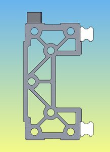

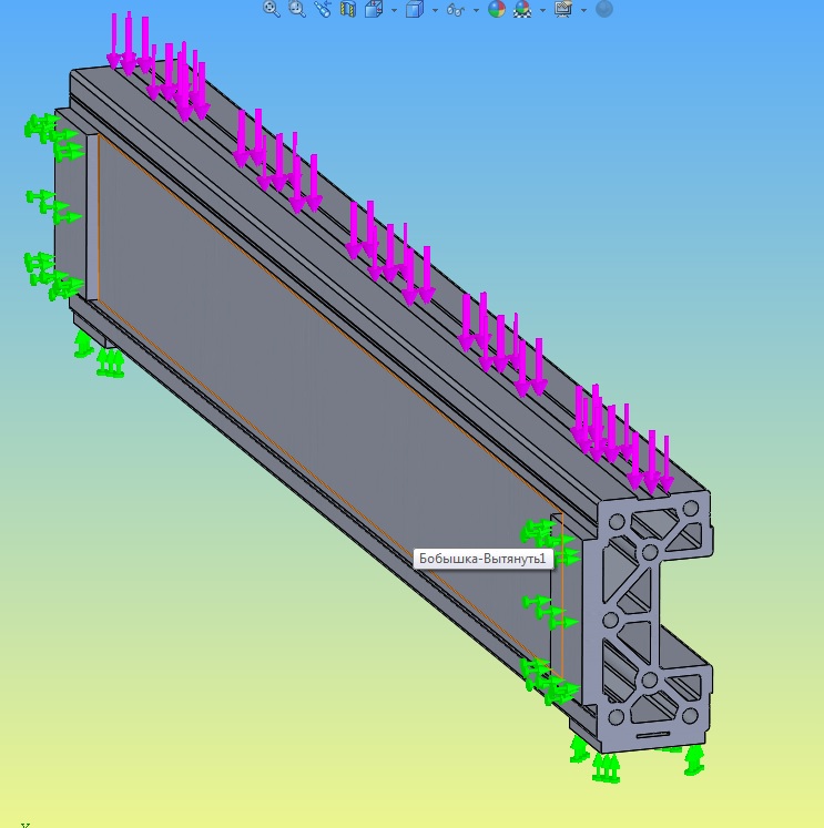

Длина балки 1 метр. Нагрузка на верхний паз. Величина нагрузки - 1000Н.
Добавляю файлы по напряжению и перемещению.
Напряжение1.pdf
(53.43 КБ) 494 скачивания
Перемещение1.pdf
(51.18 КБ) 531 скачивание
ДП1.016.jpg (3183 просмотра) <a class='original' href='./download/file.php?id=58843&sid=b0c2abe78fe29fb35e35ef87abd67839&mode=view' target=_blank>Загрузить оригинал (108.87 КБ)</a>

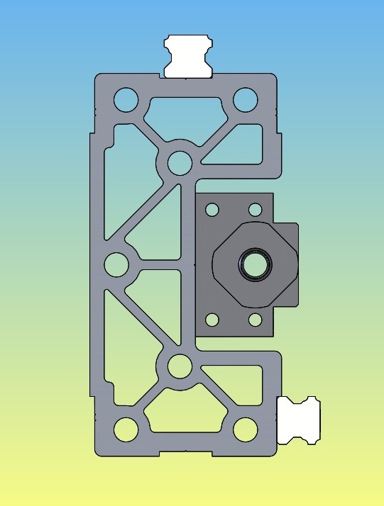

Askov писал(а):Ребята, у нас два дня на дополнения,
По моему, "ни рыба - ни мясо". Не получается ни полноценная ось Z, ни нормального портала не выходит.
А про рейку, такое ощущение, что вообще забили.
На станке с таким профилем по дереву работать не получится. Направляющие торчат и гофру не поставить.
Час работы и на смазке винта и рельсов будут барханы. Даже при хорошей аспирации всё равно пыль летит.
При работе с алюминием, ещё круче, вся стружка будет на нижней направляющей.
Если выперли рельсы на края, то почему не по максимому?
Нафига с торца отверстия под резьду М12? И почему не М16?
Не понятна и логика расположения отверстий.
Где место под закладные для крепления опорных подшипников?
А самое главное, вес опять за 15 кг тянет.
Я под такую конфигурацию не подпишусь. Согласен, угодить всем трудно. Но хотя бы ляпусы и несоответствия нужно убрать!
Нарисуйте несколько вариантов конструкции станков с винтами и направляющими и всё сразу станет видно и понятно.
По идее, мы тут опытом делимся. Но у меня складывается впечатление, что опыта как раз нам и не хватает. :wik:
Пацаны, без обид, кто-нибудь из вас самостоятельно хоть один станок собрал?

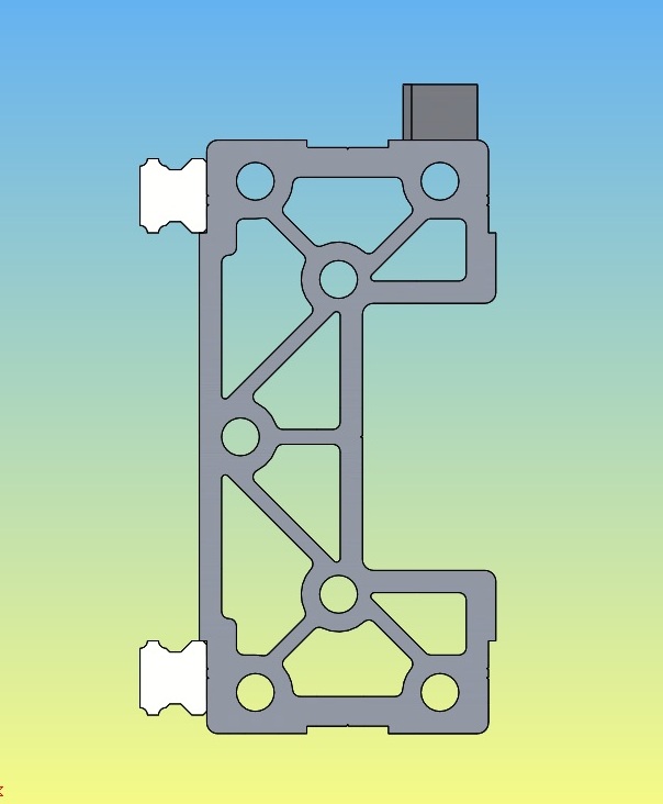

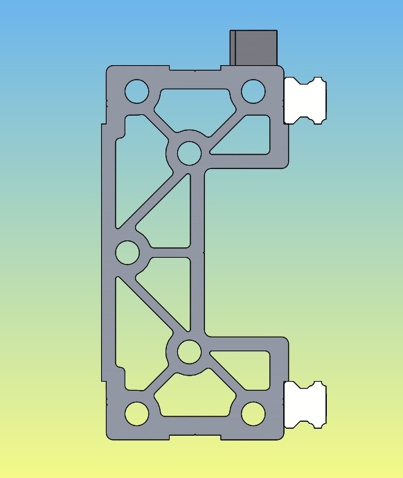

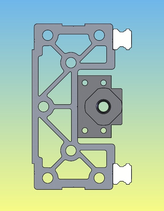

Вот варианты возможных размещений направляек, винта, рейки. Это так - на вскидку.
А зачем Вам болты на М16!? Что Вы там будете такое удерживать!? Там достаточно болтов будет М10. Если проведете оси сечения, а потом и диагонали полученных квадратов, то это и будет местоположения отверстий. В этих местах они максимально ужесточают профиль, не сами отверстия, а конечно тело вокруг отверстий. Внизу направляющую ставить не предусматривал. Для защиты направляек достаточно с торцов балки поставить две пластины, и на ниж натянуть шторку к каретке. Рельсы "выперли" на максимум. Прям до радиусов. Радиус по углам 3мм. Без них нельзя, так как они убирают места концентрации напряжений. Про закладные - я честно сказать не понял ничего. Масса сейчас 13,8 кг.
