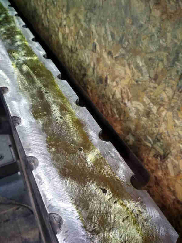

Описываю процесс, на к-ром остановился:
Имеем зачищенную поверхность с отклонением от плоскостности ну пусть не хуже 0.5мм:
1.jpg (3516 просмотров) <a class='original' href='./download/file.php?id=137666&mode=view' target=_blank>Загрузить оригинал (36.27 КБ)</a>
Отверстия просверлены, резьба нарезана.
Поэтому берем термоклеевой пистолет:
2.jpg (3516 просмотров) <a class='original' href='./download/file.php?id=137667&mode=view' target=_blank>Загрузить оригинал (31.17 КБ)</a>
И заклеиваем отверстия:
3.jpg (3516 просмотров) <a class='original' href='./download/file.php?id=137668&mode=view' target=_blank>Загрузить оригинал (43.11 КБ)</a>
Лезвием канцелярского ножа удаляем торчащие излишки
4.jpg (3516 просмотров) <a class='original' href='./download/file.php?id=137669&mode=view' target=_blank>Загрузить оригинал (29.64 КБ)</a>

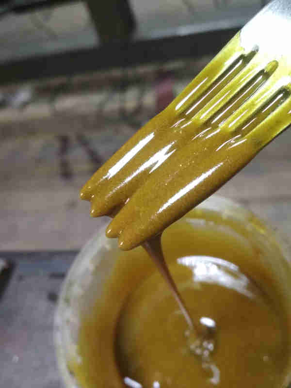

Замешиваем эпоксидную смолу с добавлением 5-10% ацетона:
7.jpg (3514 просмотров) <a class='original' href='./download/file.php?id=137671&mode=view' target=_blank>Загрузить оригинал (26.97 КБ)</a>
И грунтуем площадку. Механическое сцепление смолы с металлом тем лучше, чем она жиже.
Кисточка нужна покачественнее, чтобы волосья не лезли.

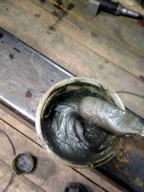

Замешиваем полимерную кашу.
На этом фото
11.jpg (3494 просмотра) <a class='original' href='./download/file.php?id=137675&mode=view' target=_blank>Загрузить оригинал (26.39 КБ)</a>
каша состоит из
смола ЭД-20: 40г
отвердитель Этал45М: 20г
микроволластонит: 30г
кварцевая пудра: 40г
Добавляем 220г железного порошка и получаем нечто, похожее по вязкости на бетон из смеси песка и цемента:
14.jpg (3494 просмотра) <a class='original' href='./download/file.php?id=137676&mode=view' target=_blank>Загрузить оригинал (32.03 КБ)</a>
Равномерно укладываем смесь на поверхность, где будет лежать рельса:
15.jpg (3494 просмотра) <a class='original' href='./download/file.php?id=137677&mode=view' target=_blank>Загрузить оригинал (35.24 КБ)</a>
Кладем линейку
16.jpg (3494 просмотра) <a class='original' href='./download/file.php?id=137678&mode=view' target=_blank>Загрузить оригинал (33.9 КБ)</a>
Естественно, убеждаемся, что линейка лежит точно в том месте, где уложим рельсу.
Шпателем и тряпкой с ацетоном удаляем выдавившиеся излишки, чтобы потом не задолбаться шлифовать бугры полимербетона:
18.jpg (3494 просмотра) <a class='original' href='./download/file.php?id=137679&mode=view' target=_blank>Загрузить оригинал (27.24 КБ)</a>
Чистим инструмент, спасаем кисти, ждем сутки.
Вся эта операция занимает 1.5-2 часа, если все под рукой.
