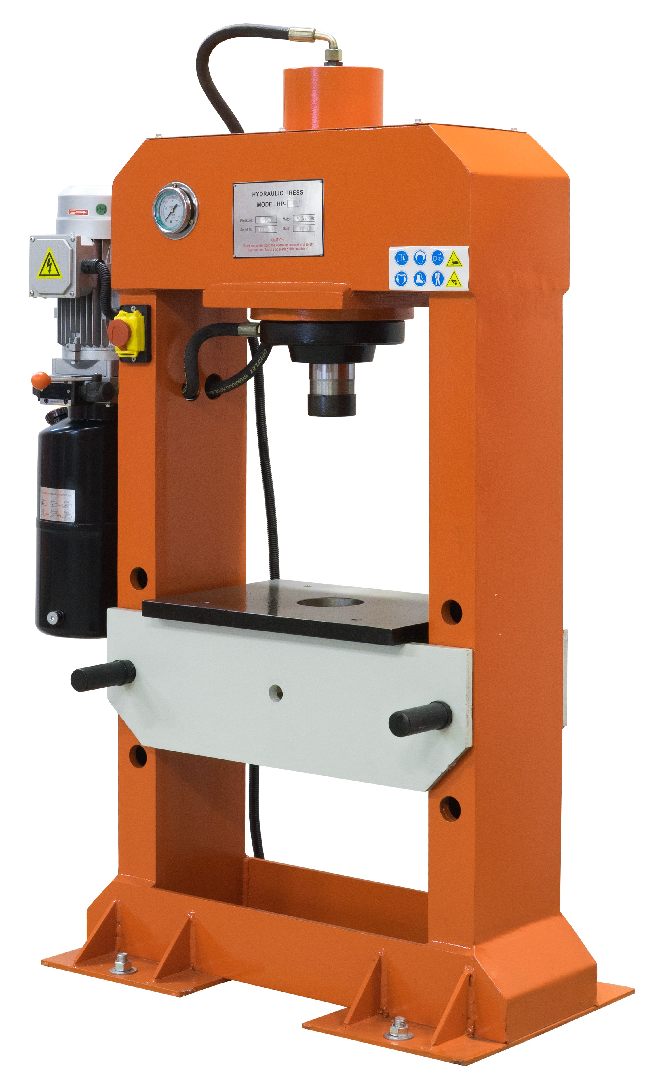

" Мостик" такой геометрии будет раздвигать колонны :D ..у меня траверса с кареткой шпинделя ближе к 30 кг по солиду ,плюс навесного набежит ...какого же размера швп будет :thinking: .Рома сейчас как у тебя?

ultrus
206944.jpg (3971 просмотр) <a class='original' href='./download/file.php?id=132140&sid=f6cf633f7a7a7cd2cfd945df7511db54&mode=view' target=_blank>Загрузить оригинал (1.32 МБ)</a>
:hehehe:

Chili писал(а):Рома сейчас как у тебя?
У меня сейчас как на картинке ultrus-а, литейщики задрали купил целяк. Две ноги по 200кг. Винта оставил два, между ними >600мм.

Chili писал(а):классная штука и таки не хило смотрится
Обрати внимание на толщину стенки прямоугольной трубы. Мож ну его нафик литьё? ;)
Это почти готовый станок по такой схеме...
