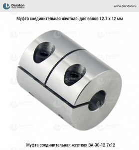

frezeryga писал(а):от муфты зависит. если муфта хорошо расточена соосно то норм будет.
А вот с муфтой ты немного ошибся. В такой компановке ШВП надо ставить только жёсткую муфту, тип такой:
1.jpeg (2813 просмотров) <a class='original' href='./download/file.php?id=103177&mode=view' target=_blank>Загрузить оригинал (49.58 КБ)</a>
Иначе действительно будет колбасить и со временем разобьёт подшипники ШД.
Фердинанд Порше
Re: Мелкий станочек 300х200х100
есть станок с кривыми китайскими муфтами и криво стоящим шд по такойже схеме. муфты мрут а подшам в шд пофиг. и так уже года 4 пашет. на форуме тут любят считать шд нежным созданием. но не забываем шд это мотор а значит он чтото приводит в движение на нем может быть шкив или шестерня и то и другое дает на вал радиальную нагрузку а значит шд расчитан на такую нагрузку и ничего с ним не произойдет что и доказано на практике.

Максим прав на все 100 %
поставил швп на одну ось. гонял сейчас за стол рукой максимально быстро как смог примерно эквивалент подаче 3000 ничего не колбасит муфта чутка совсем бьет но на усилии хода не влияет вообще никак только не много слышно по звуку. с работающим шд наверн небудет вообще слышно.
жесткая муфта какраз плохо. соосность винта и шд не идеальна и с жесткой муфтой крутится будет чуть перекос туго. ей нужна идеальная установка шд в нулину.

Действительно, какие еще удары от гайки на подшипники, вы о чем? Тут у некоторых валы 12мм на сервах отламываются из-за сильного натяжения ремня, а подшипам пофиг.

ScrewDriver писал(а):ну как не нужны - удары от гайки будут через муфту на подшипник ШД передаваться.
А кто вам сказал, что радиальные подшипники не выдерживают осевых нагрузок?
Я где-то писал что не выдерживают?
Выдерживают, но они для этого не предназначены. Для этого есть другой тип.
Это когда шд за пару тысяч рублей умирает - все равно. А Яскаву за другие деньги будет жалко гробить, я думаю :thinking:

Еще раз повторяю на мотор нет осевых нагрузок никаких совсем. Швп стоит в FK опоре и даже если какимто чудом швп сместится растянется или расширится от температуры то дисковая опора это возмет на себя в пределах несколтких десяток потому шд застрахован полностью от осевых нагрузок.

Василий ,если так беспокоитесь за яскаву ,то должны понимать что -чтоб уйти от осевых нагрузок на вал мотора нужен ремень! Ну а в этом проекте шаговики(если не ошибся), и схема и комплектующие позволяют работать без поломок. Шаговик я разбирал - посадки под подши - никакие - вода ,плюс на торце одного из подшипников шайба ( подпружинивающая -типа выбирает люфт).

Ты щас запутаешь парней,и так не все ход твоих мыслей понимают.Про шаговики я, как пример написал, и совсем не в укор тебе
Вот станок с кривостоящим шаговиком и кривой муфтой. Муфты ломались пару раз. https://youtu.be/t0WZkbFWrXk

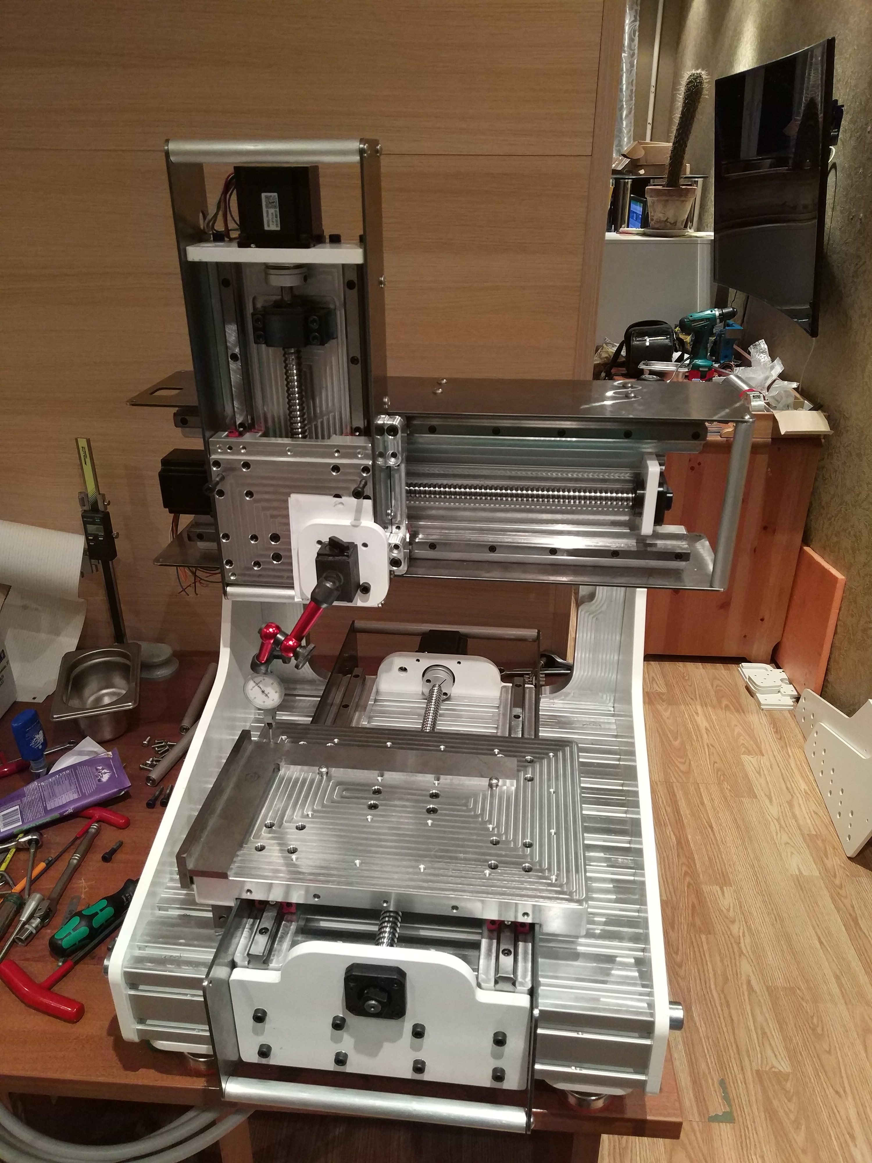

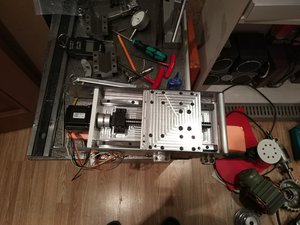

Две оси победил. Не обошлось без сюрпризов. Гайка тби длинной 50мм и имеет 4 контура шариков а китайская гайка 44мм и 3 контура шариков.

frezeryga писал(а):Две оси победил.
Класс! На чём станину пылил? На своём или на работе?
Фердинанд Порше
На мультикаме. Но мой тоже живет наработе. Просто на мультикаме быстрей сразу две станины и два портала за раз пыльнул.

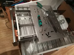

Финальная юстировка осей.
IMG_20170217_225023.jpg (2292 просмотра) <a class='original' href='./download/file.php?id=103659&mode=view' target=_blank>Загрузить оригинал (3.99 МБ)</a>
Механика без лент выглядит так.
IMG_20170218_010307.jpg (2238 просмотров) <a class='original' href='./download/file.php?id=103661&mode=view' target=_blank>Загрузить оригинал (4.07 МБ)</a>
