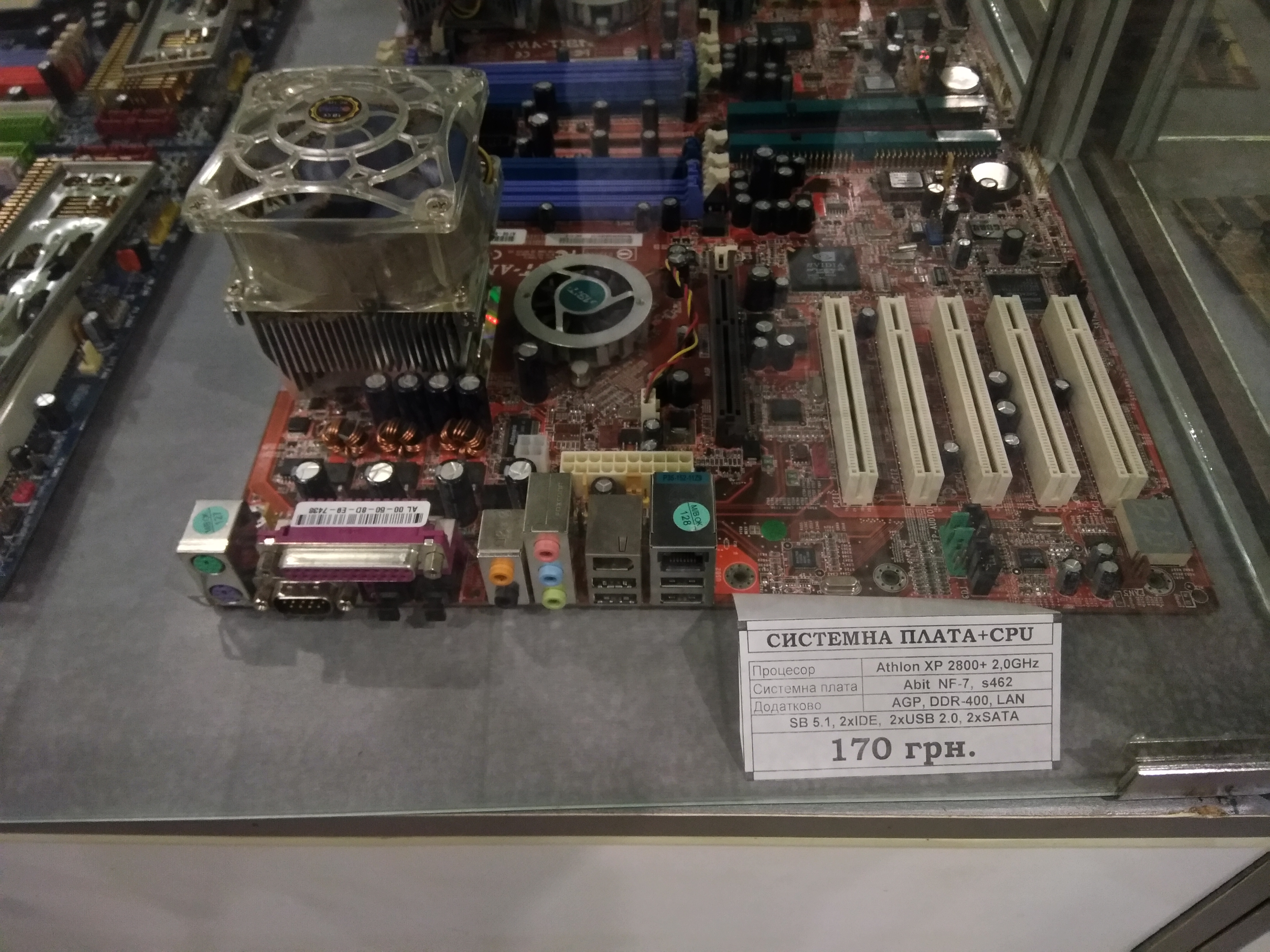

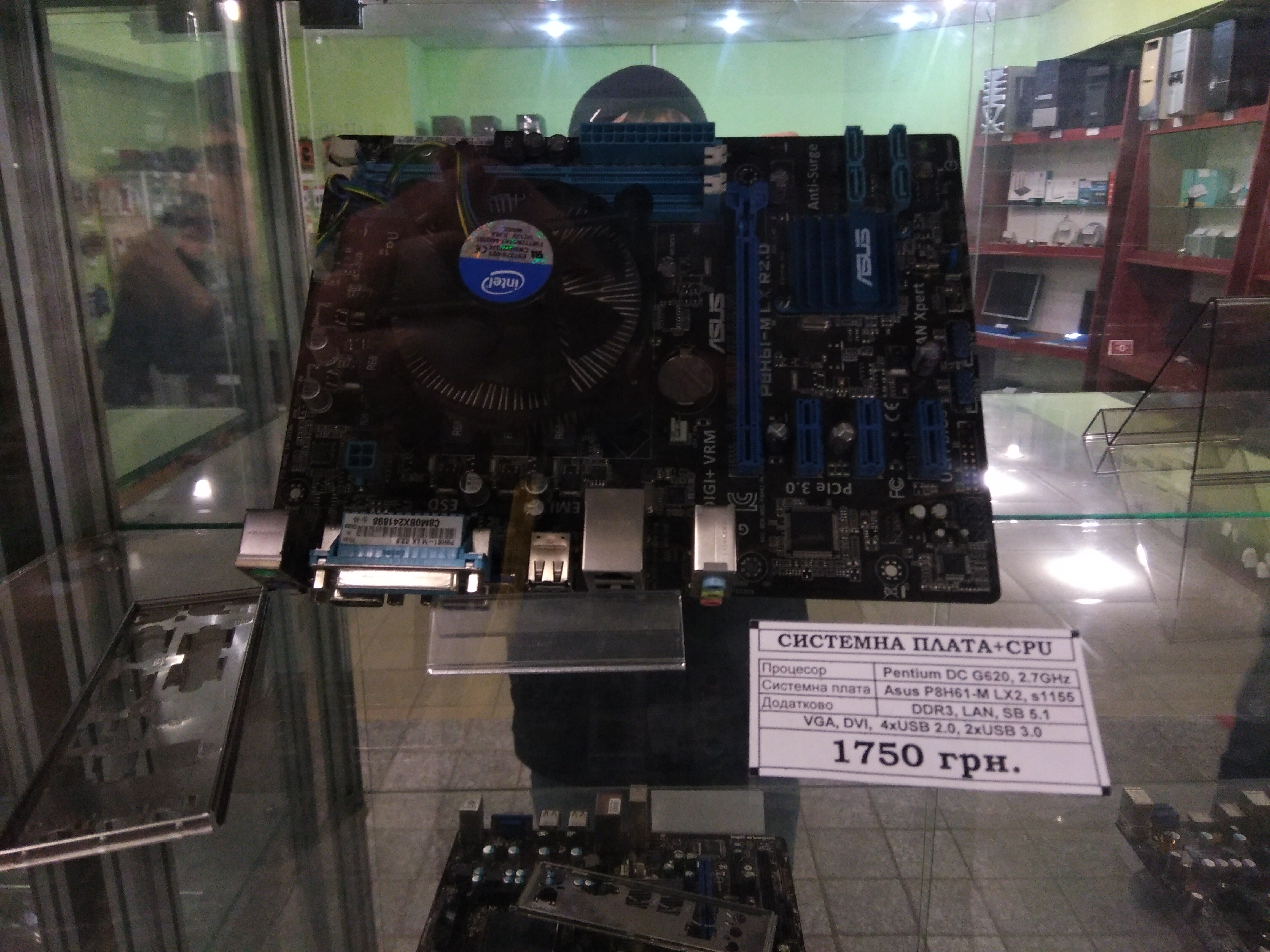

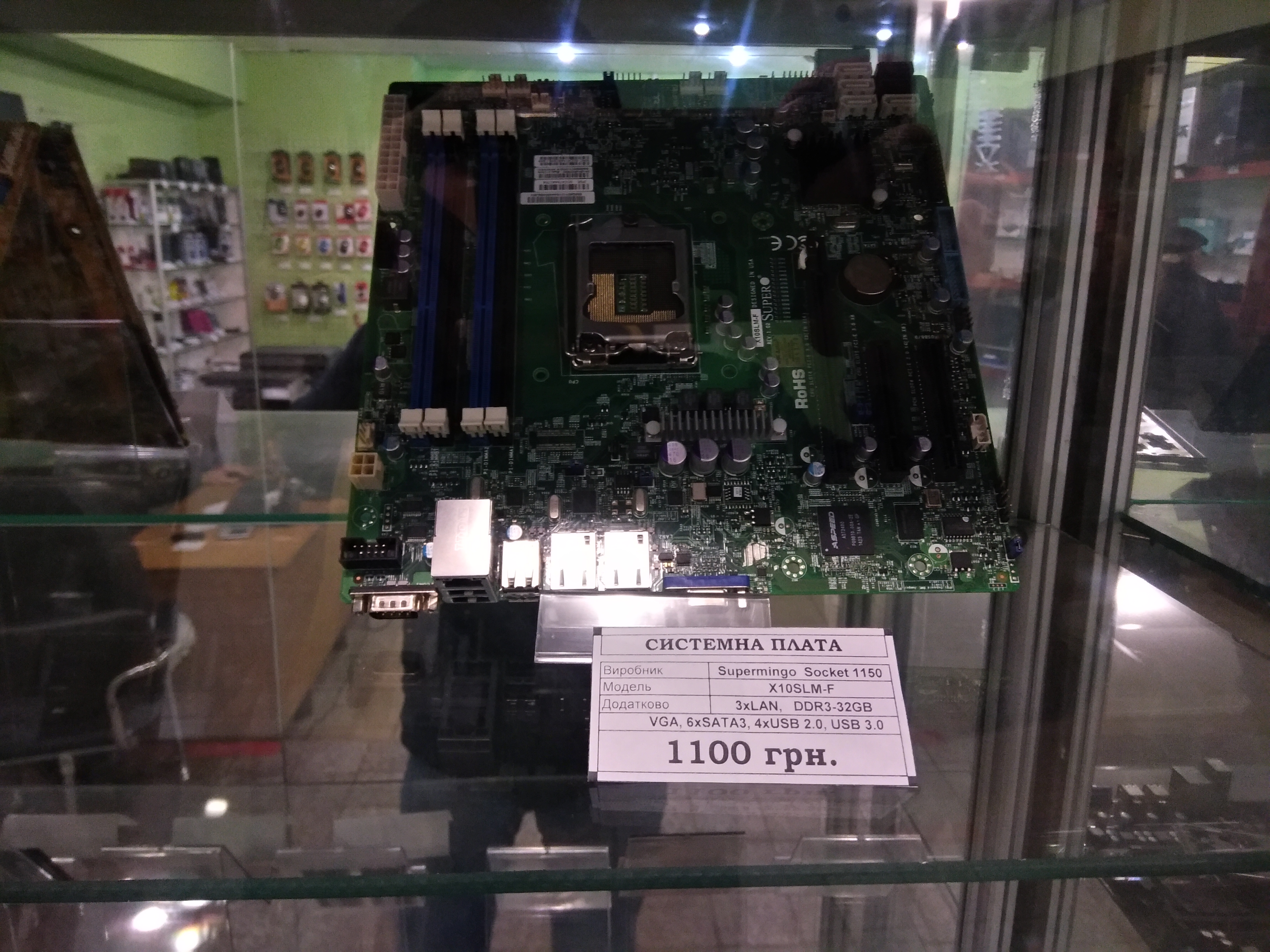

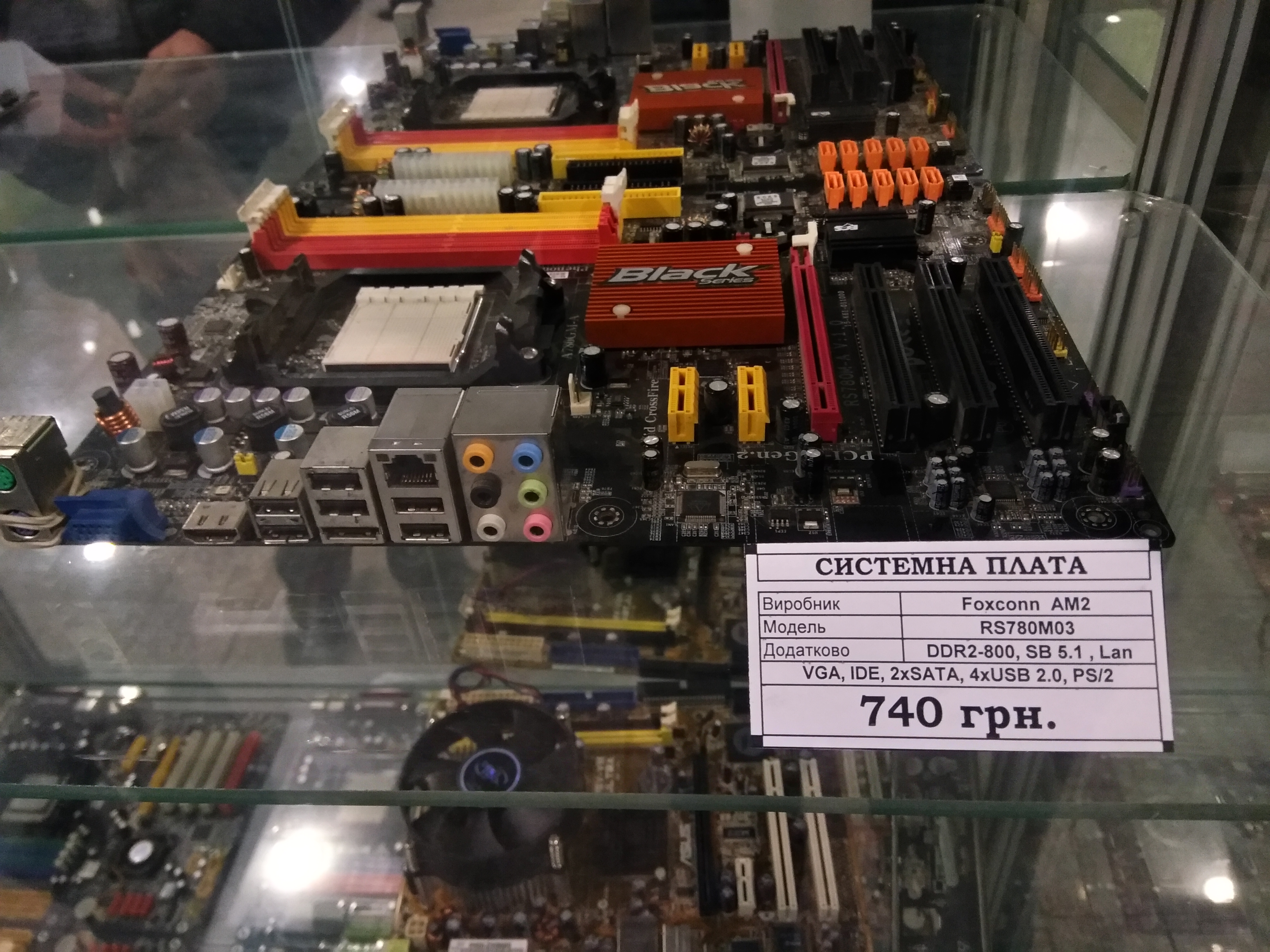

Сообщение JudasPriest »

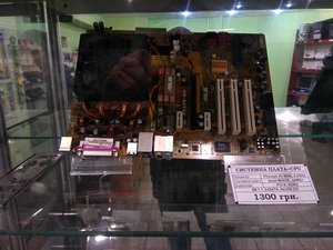

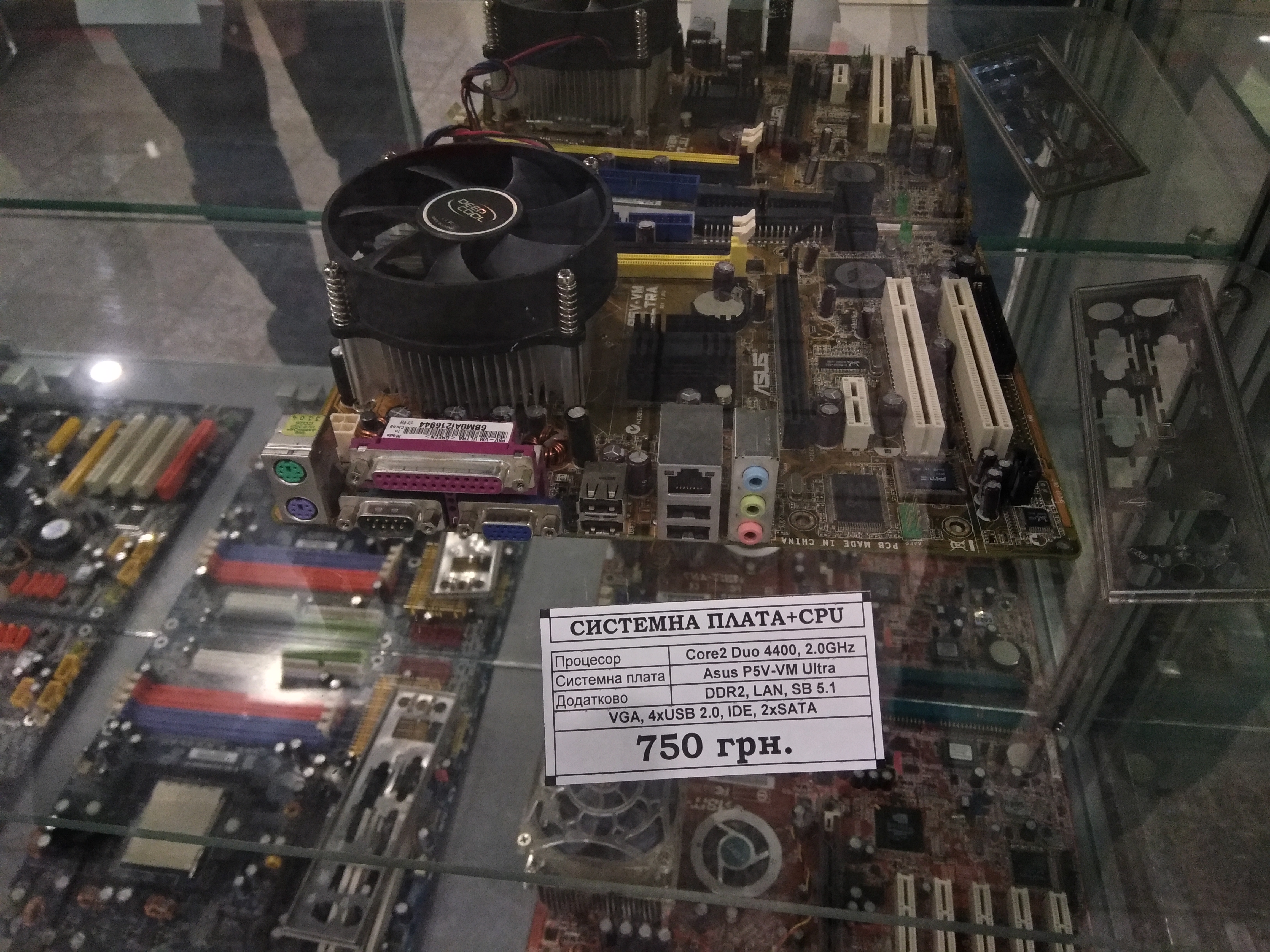

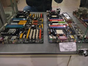

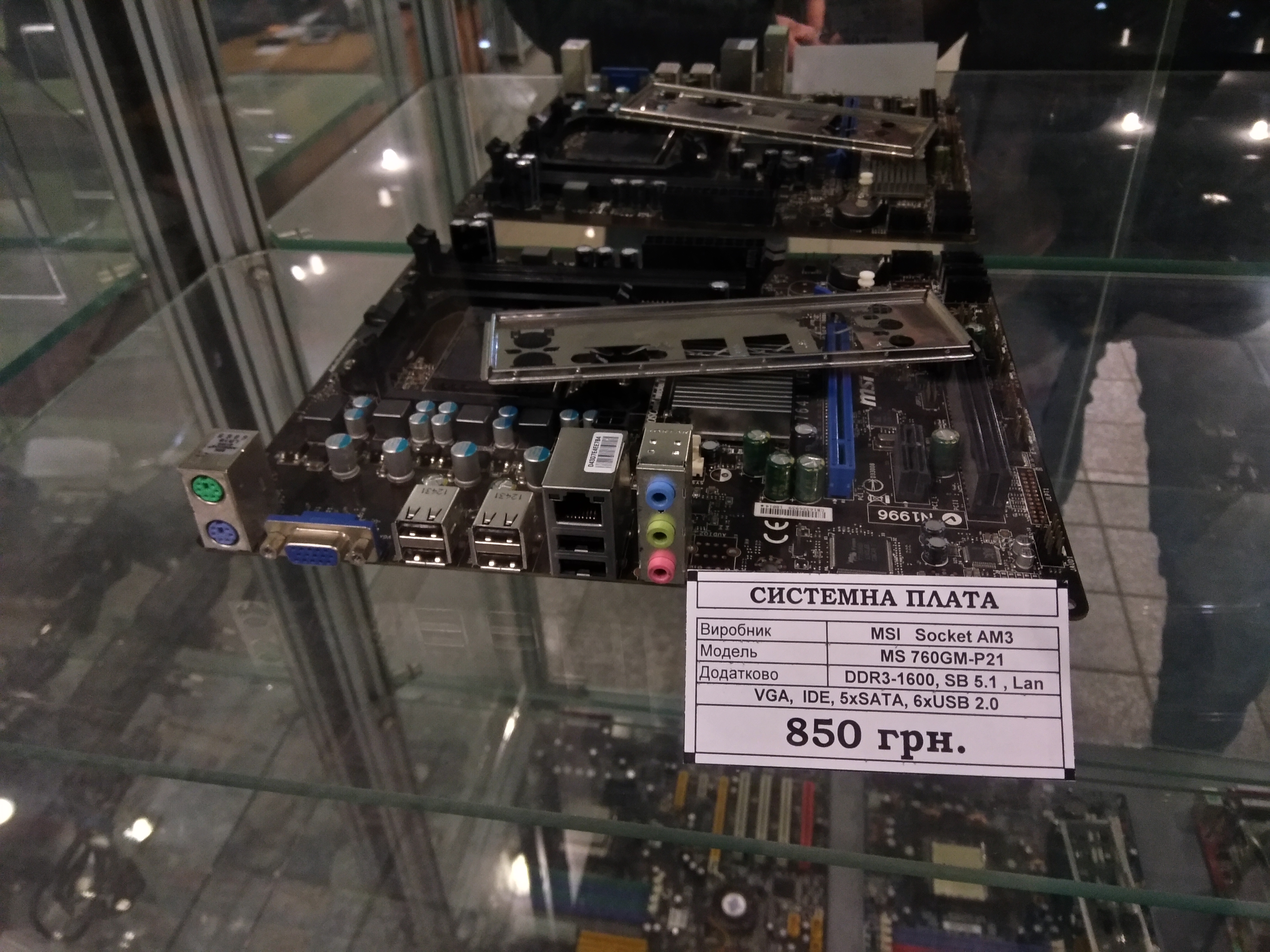

Здравствуйте. Помогите пожалуйста выбрать системник или материнку для linuxcnc. Из имеющихся трёх своих компов ничего не подошло. Зашёл в магазин б/у комплектующих, объяснил проблему - они готовы дать потестить. Вот что там есть:
IMG_20180111_170825.jpg (3510 просмотров) <a class='original' href='./download/file.php?id=128993&sid=b35c2fbbcbbc2a0b30d02ff65f213c94&mode=view' target=_blank>Загрузить оригинал (4.2 МБ)</a>
IMG_20180111_170819.jpg (3510 просмотров) <a class='original' href='./download/file.php?id=128994&sid=b35c2fbbcbbc2a0b30d02ff65f213c94&mode=view' target=_blank>Загрузить оригинал (4.19 МБ)</a>
IMG_20180111_170809.jpg (3510 просмотров) <a class='original' href='./download/file.php?id=128995&sid=b35c2fbbcbbc2a0b30d02ff65f213c94&mode=view' target=_blank>Загрузить оригинал (4.12 МБ)</a>
IMG_20180111_170751.jpg (3510 просмотров) <a class='original' href='./download/file.php?id=128996&sid=b35c2fbbcbbc2a0b30d02ff65f213c94&mode=view' target=_blank>Загрузить оригинал (4.15 МБ)</a>
IMG_20180111_170734.jpg (3510 просмотров) <a class='original' href='./download/file.php?id=128997&sid=b35c2fbbcbbc2a0b30d02ff65f213c94&mode=view' target=_blank>Загрузить оригинал (4.32 МБ)</a>
IMG_20180111_170724.jpg (3510 просмотров) <a class='original' href='./download/file.php?id=128998&sid=b35c2fbbcbbc2a0b30d02ff65f213c94&mode=view' target=_blank>Загрузить оригинал (4 МБ)</a>
IMG_20180111_170718.jpg (3510 просмотров) <a class='original' href='./download/file.php?id=128999&sid=b35c2fbbcbbc2a0b30d02ff65f213c94&mode=view' target=_blank>Загрузить оригинал (4.26 МБ)</a>
IMG_20180111_170712.jpg (3510 просмотров) <a class='original' href='./download/file.php?id=129000&sid=b35c2fbbcbbc2a0b30d02ff65f213c94&mode=view' target=_blank>Загрузить оригинал (4.64 МБ)</a>
IMG_20180111_170645.jpg (3510 просмотров) <a class='original' href='./download/file.php?id=129001&sid=b35c2fbbcbbc2a0b30d02ff65f213c94&mode=view' target=_blank>Загрузить оригинал (3.07 МБ)</a>
IMG_20180111_170628.jpg (3510 просмотров) <a class='original' href='./download/file.php?id=129002&sid=b35c2fbbcbbc2a0b30d02ff65f213c94&mode=view' target=_blank>Загрузить оригинал (3.36 МБ)</a>
И ещё та был атом 410 с гигом оперативки, без ХД ценник 30$.
Re: Latency-test показания на разных материнских платах
Надо брать Intel, Intel и Intel
JudasPriest
Сообщения: 497
Зарегистрирован: 17 мар 2015, 14:41
Репутация: 202
Мне приглянулся на последнем фото. Уже даже вижу как сделаю стоечку с ним)

PKM
Сообщения: 4132
Репутация: 705
Сообщение PKM »
на последнем фото очень слабый!
на предпоследнем получше
вот такие системники ставлю https://www.olx.ua/uk/obyavlenie/cistem ... s2DJE.html (лот какой первый попался недорого)
проц довольно мощный и латенси до 30000 емнип
