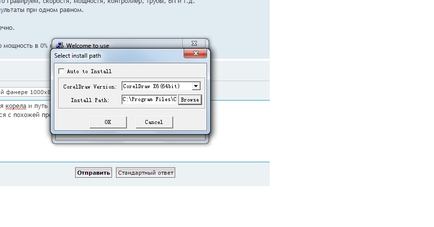

А плагин не могу поставить, пишет: "ну нету у вас никакого корела, не могу найти". Хотя есть от 12 до Х8 (
LaserCAD 7.31 нет плагинов, более поздняя версия 7.78 уже есть они, но выковырять не могу.
Безопасный режим не пробовал. LaserCAD встает без проблем, (W7, 64bit) а макросы не хочет никуда сохранять. Если он у тебя встал норм, скинь *.gms из каталога C:\Program Files\Corel\CorelDRAW Graphics Suite X6\Draw\GMS в личку, если не затруднит...

Не могу установить плагин, говорит - нет у тебя корела и путь к нему не правильный.

Sensor писал(а):Не могу установить плагин, говорит - нет у тебя корела и путь к нему не правильный.
буквально вчера переустанавливал lasercad и корел, столкнулся с похожей проблемой .
решается весьма просто -в окне setup снять галку и указать путь к папке с установленным корелом(по умолчаниюC:\Program Files\Corel\CorelDRAW Technical Suite X6) ..............
