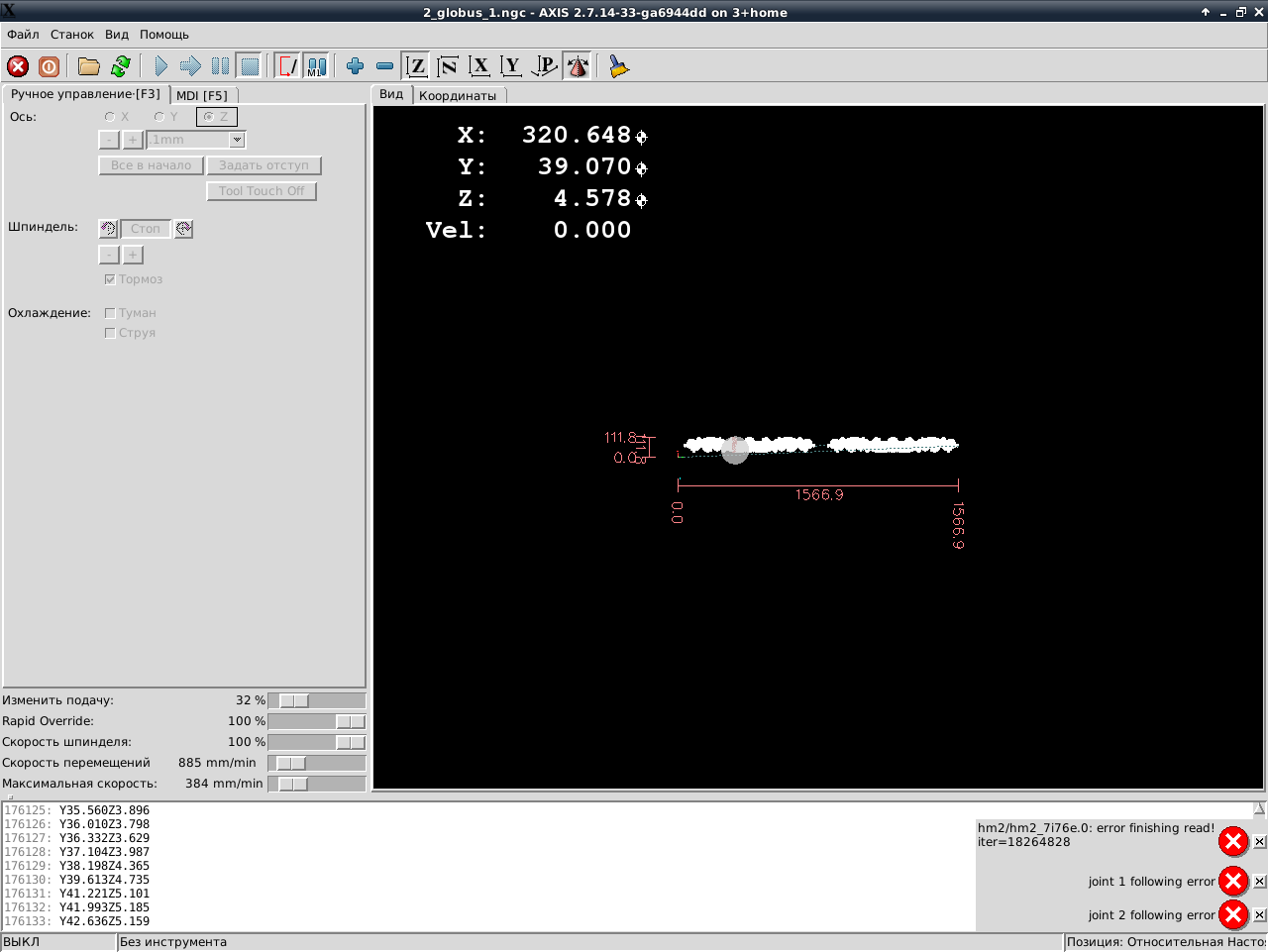

Добавлено: 07 июн 2019, 18:30
1240
Здравствуйте!
начала появляться (примерно раз в неделю)такая ошибка:
ошибки_следования.png (8458 просмотров) <a class='original' href='./download/file.php?id=164096&mode=view' target=_blank>Загрузить оригинал (103.18 КБ)</a>
это может быть вызвано сетевым кабелем (картой)?
Re: MESA 7i76E для начинающих
Добавлено: 20 июл 2019, 13:34
1240
По ошибке выше:
Насколько понял, пропадает связь между компьютером и 7i76e.
Или пропадает питание на 7i76e.
Как проверить: это проблемы связи или питания?
Добавлено: 21 июл 2019, 03:46
Если комп напрямую соединен с платой, то проверять/менять кабель.
