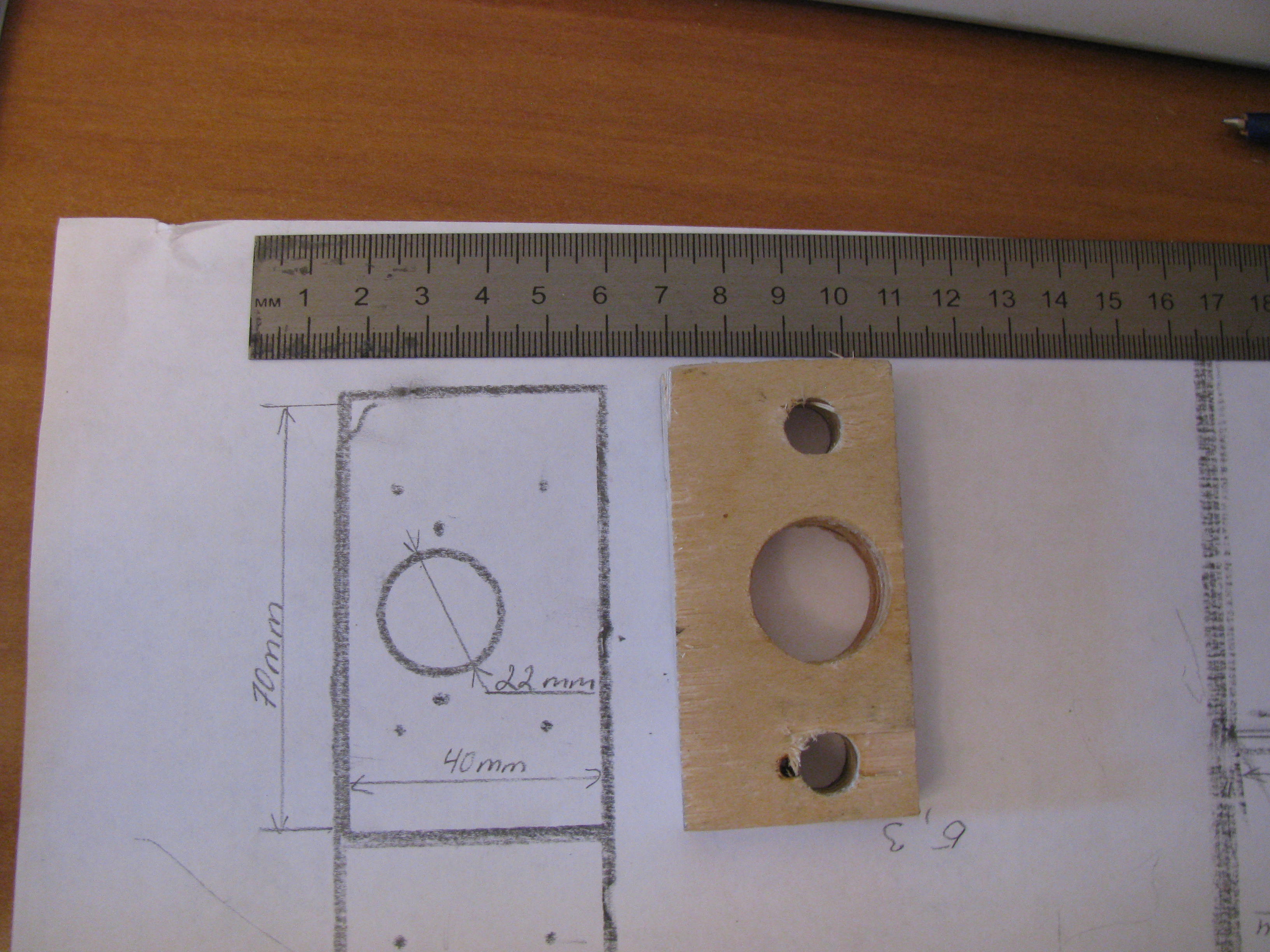

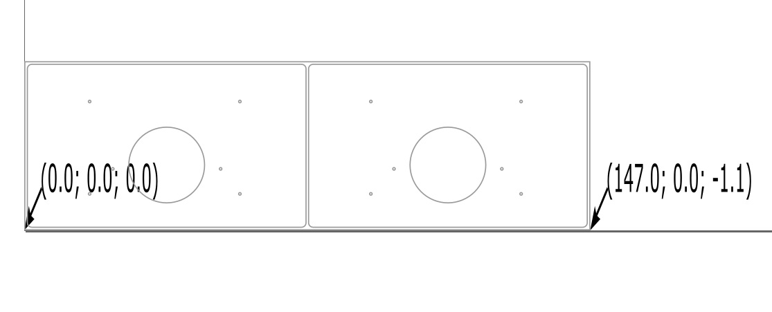

Проверка точности на рисовании перед фрезеровкой, в Inkscape нарисовал часть оси Z, перевел в векторы и сгенерировал Gcode.
Вот модель:
модель.jpg (3396 просмотров) <a class='original' href='./download/file.php?id=47941&mode=view' target=_blank>Загрузить оригинал (32.46 КБ)</a>
А вот что станочек вырисовал, измерил, все совпадает:
Слева - ЧПУ нарисовал, справа - шаблон (3396 просмотров) <a class='original' href='./download/file.php?id=47940&mode=view' target=_blank>Загрузить оригинал (863.47 КБ)</a>
Завтра буду фрезеровать фанеру, чтоб доделать ось.
