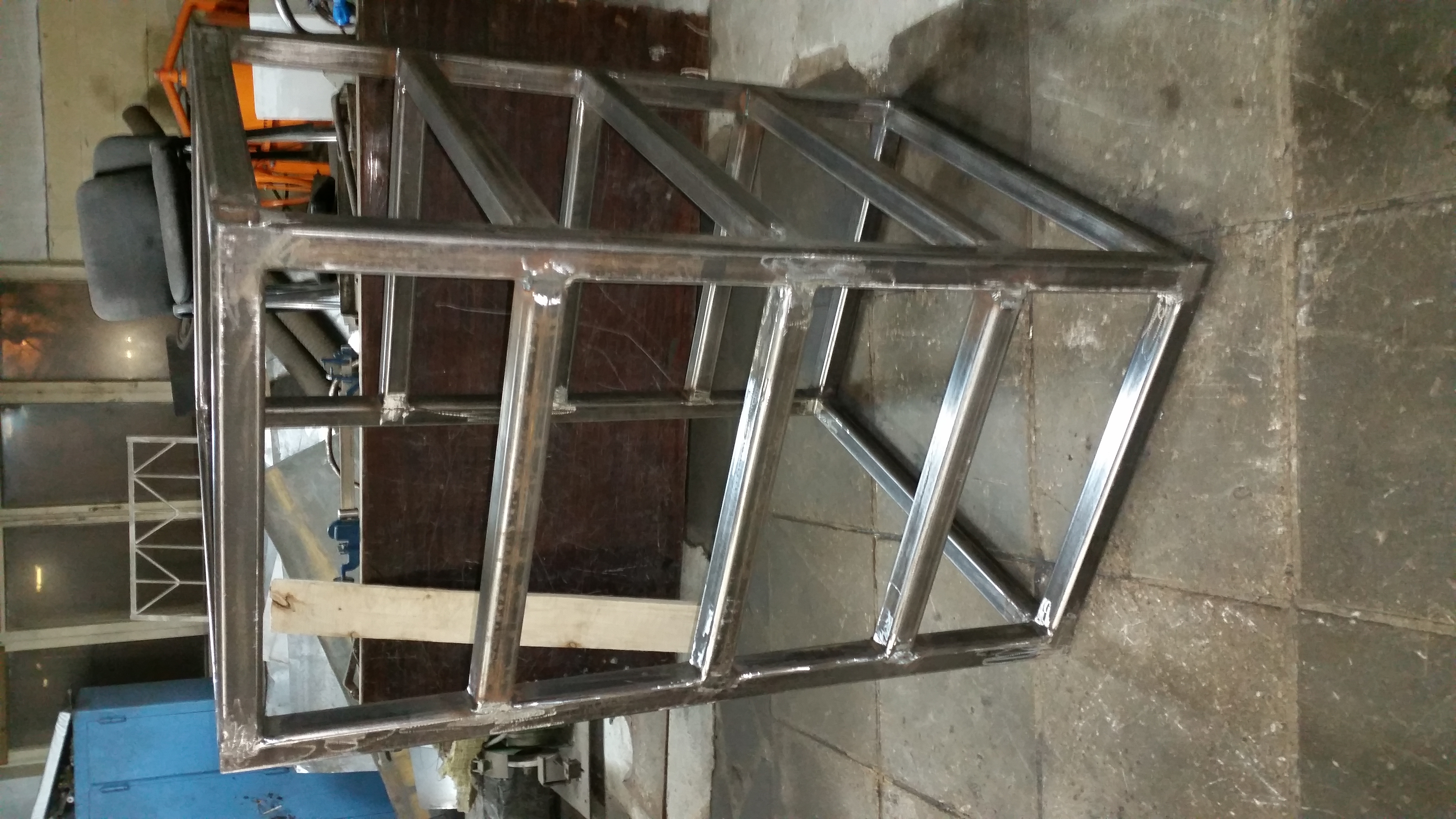

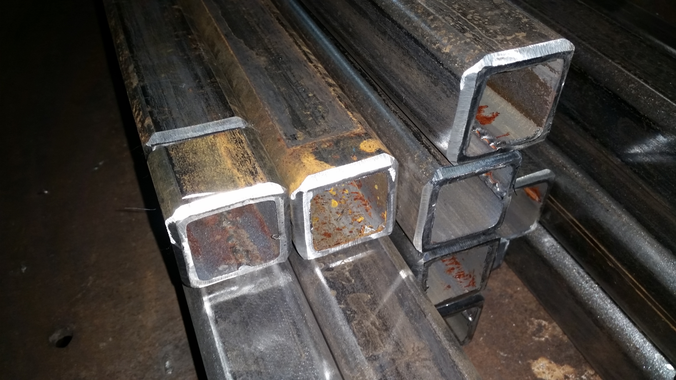

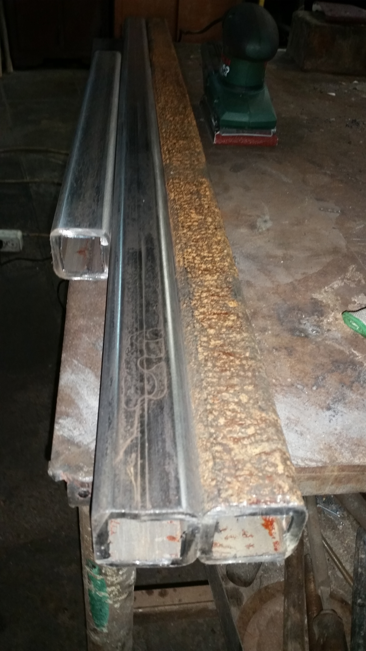

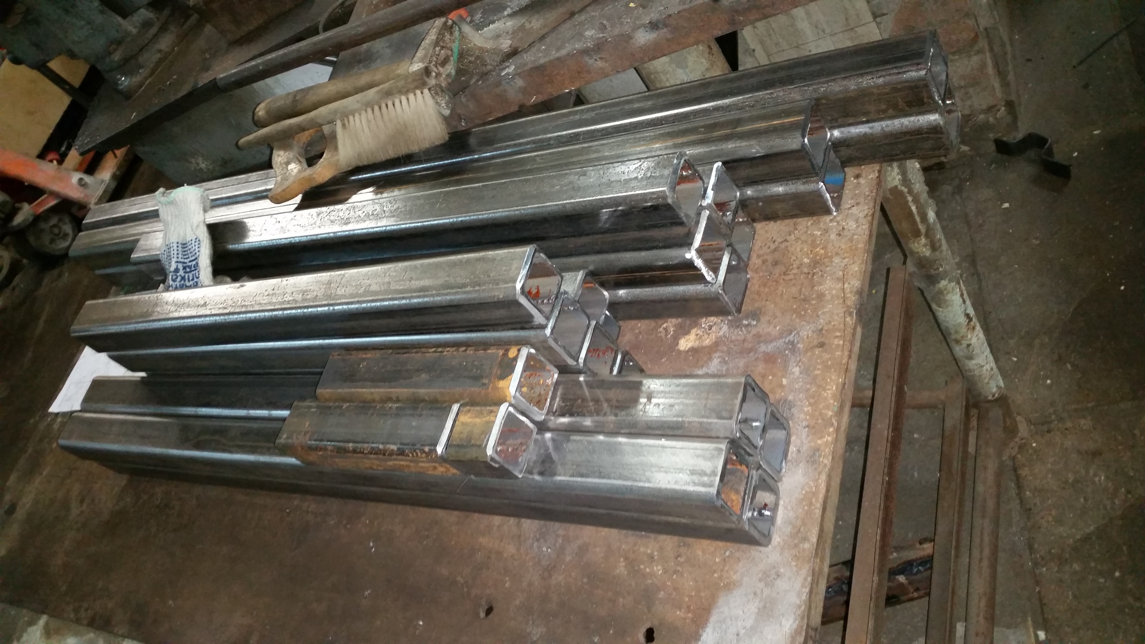

Вроде начинается стадия "от рассуждений к созиданию" :)
Выходные прошли на планете Железяка. Готовил детали к сварке станины. Звук шлифмашинки и особенно болгарки в ушах стоит до сих пор :headphones:
Однако все нарезано, фаски сняты, будем варить ;)

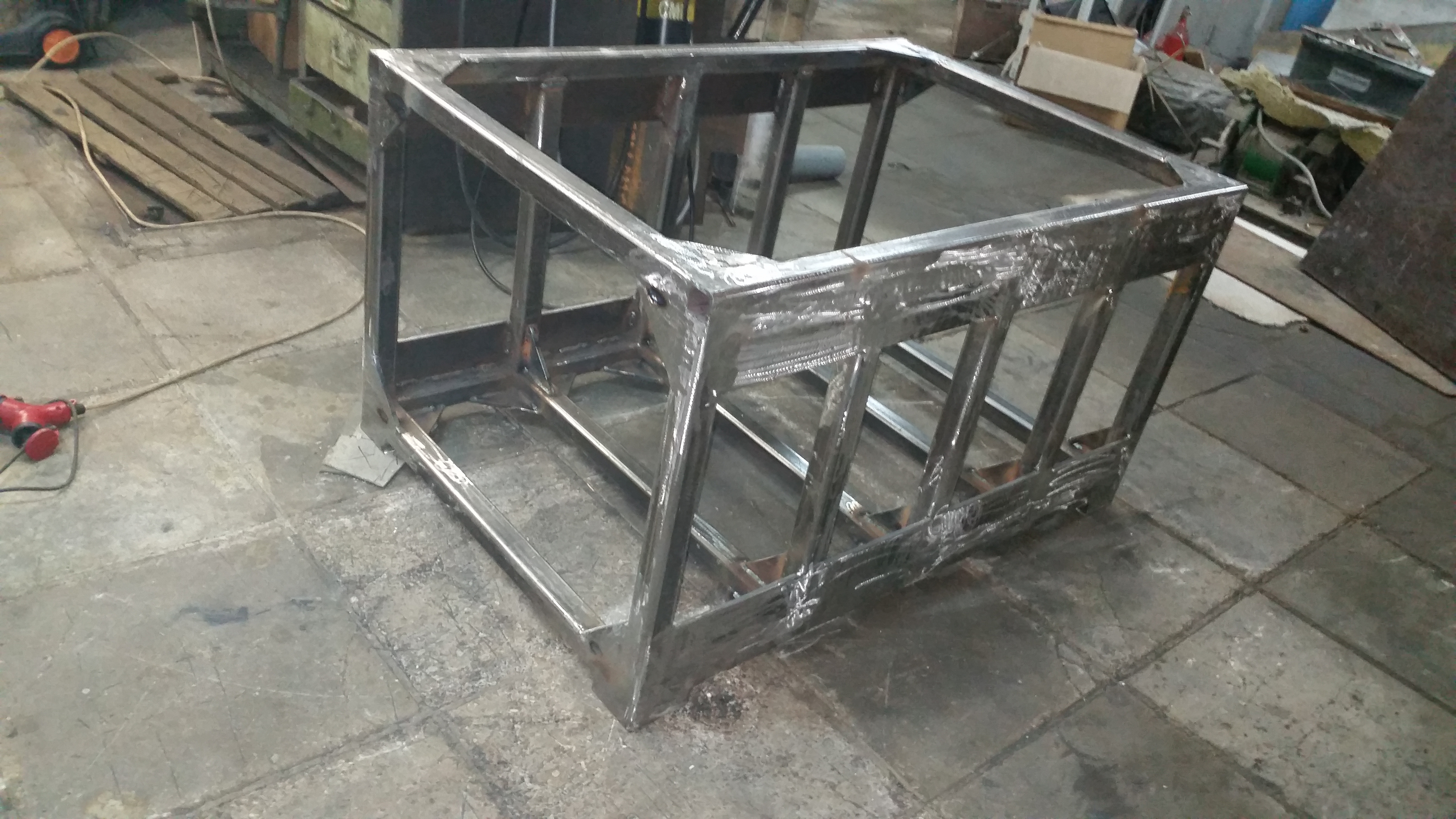

Промежуточный, но результат :) Пока еще нет ни косынок ни пояса ни днища, но каркас уже сварен и на 90% зачищен. Процесс, однако :)
Если ее уже сейчас ворочать тяжко представляю каково будет с "полной броней" :)))) Страшно представить. В цеху говорят "захочешь - отремонтируешь кран-балку" :) Шантажируют блин :)

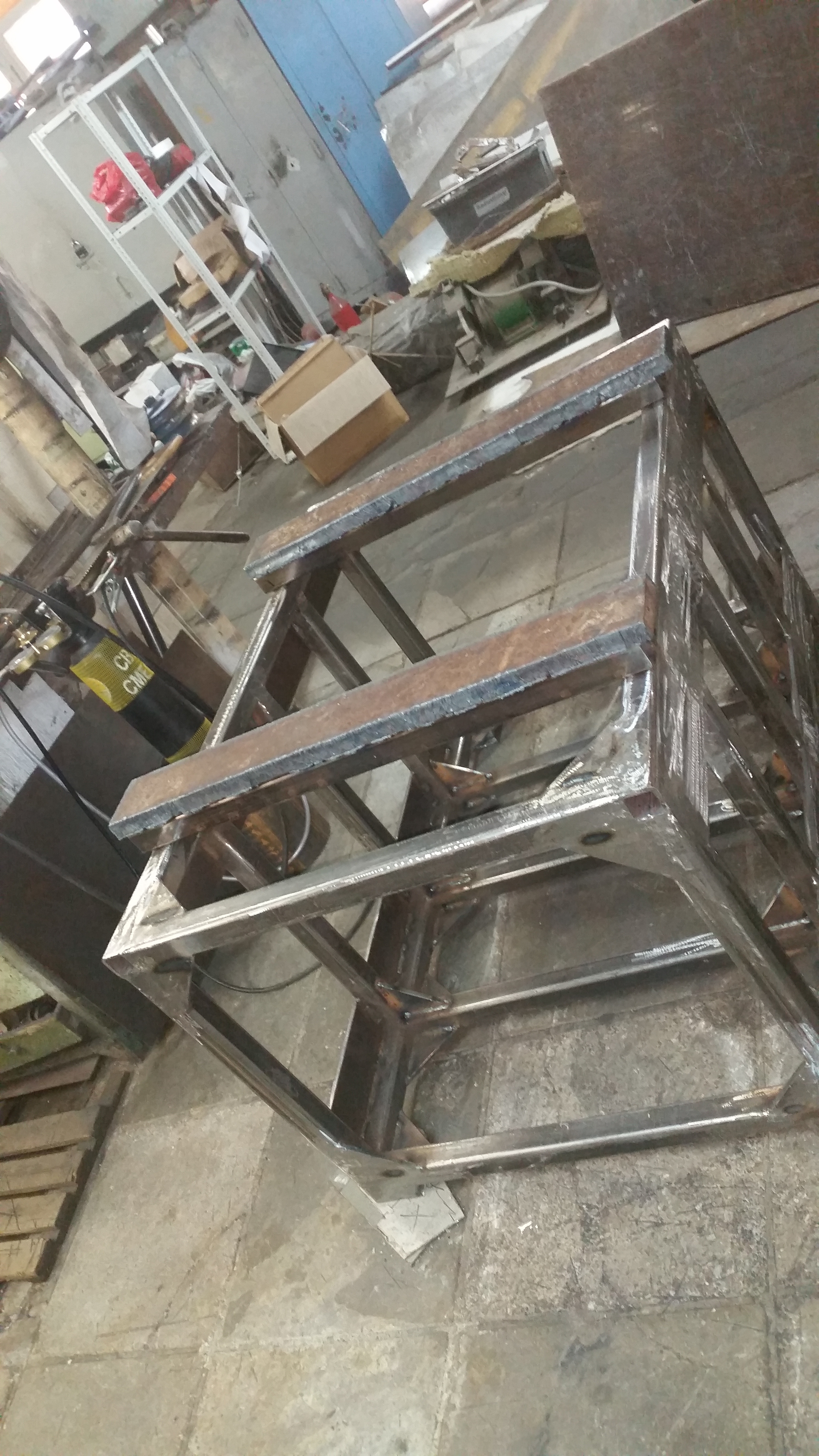

Недели проведенные на планете Железяка не пропали даром. Все нарезано, защичено, сварено, зачищено, подварено, зачищено.....
Получены навыки сварки в облаке защитного газа (на заводе 25 лет тому назад сдавал экзамены по аргонодуговой, а в жизни пару раз варил только электродом). MIG-MAG - вещь! Особенно если проволока правильная, а не совдеп за 300р, если детали с умом подготавливать и в нужных местах фаски делать и если правильно деталь крепить-позиционировать перед сваркой. Столько знаний! Башка пухнет!
По работе болгаркой с обточным диском я теперь вообще асс :) Кому что зачистить? ;)
Вот еще найду где фрезернуть плиту 30ку стальную под площадки установки станка. И можно собирать :)
Отжечь, правда, эту конструкцию не выйдет. Будем нормализовывать в 2 горелки :)
В данный момент максимальная найденная кривизна размера 1мм. В большинстве своем все размеры соблюдены. :)
Смущают пятки под виброопоры внизу. Они сделаны из плиты 30ки, но резьба М12... будем считать ее нормальной :) Не зря же такие опоры проектируют.
Суммарный вес конструкции сейчас около 350кг.

Predator писал(а):Труба на станине какого сечения?
50*50*6, косынки из полосы 100*10

Танк :)
nanthony
Сообщения: 491
Зарегистрирован: 06 ноя 2013, 18:58
Настоящее имя: Антон Никифоров
Re: Вопрос по линейкам и комплектации станка
Сообщение nanthony »
alexg-nn писал(а):Танк
Ну, танк-не танк, но БРДМ или БТРчик :) YourBunnyMobile :)

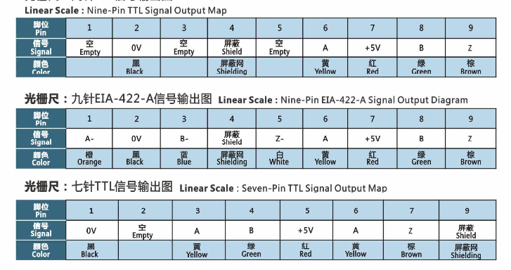

дошел до разводки проводов от линеек. куда вообще их подключают? у меня 9-пиновый вариант TTL. 0V и +5V - это к блоку питания. Shield - это вероятно экран? на общую землю его? Остается 3 пина собственно сигнальных - их в контроллер (в моем случае, кфлоп)?

А и В измерение пройденного расстояния. Z - индексная метка, для точного поиска НОМЕ.

спасибо! все три провода в кфлоп пойдут?
ukr-sasha
Сообщения: 3343
Репутация: 2181
Откуда: Киев, Украина
Сообщение ukr-sasha »
Александр_ писал(а):спасибо! все три провода в кфлоп пойдут?
Можно 2.
