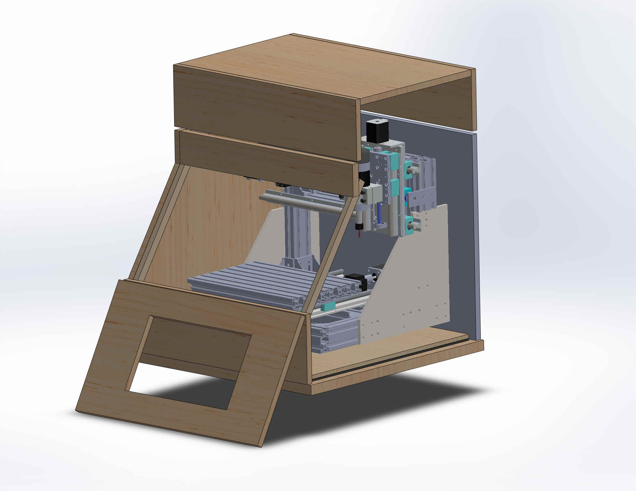

Строю будку для станка. Материал ДСП. Пока-что получается барабан.
Буду заглушать.
Кто клеил шумку автомобильную каучуковую - поделитесь большая-ли разница заклеена вся стенка, или центральная часть? Хочу 5-10см от киая
Сэкономить

kfmut писал(а): Может для начала только на пол будки положить лист какой-нить плотной "пенки"(или не очень плотной, всё равно оно никуда не денется), потом лист того же дсп с кромками проклееной резинками/"пенкой"? Чтобы по вибрациям чуть-чуть развязать станок и будку?
это уже сделано - будка стоит на столе, под нее подложен лист подложки под паркет 3мм пено-полиэтирен.
пол будки просто лежит на нем, внутри еще один лист подложки и лист ДСП на 2 см меньше внутреннего периметра стенок. Получается двойной пол. стенки стоят на полу через подложку ( собирался приклеить уплотнитель для дверей и поставить на него, но пока оставил так.) По периметру внутреннего пола приклею уплотнитель для дверей, но пока не решил куда удобней клеить на стенку, или на пол. есть опасения, что его будет сдирать при установке стенок на место. Стенки стоят просто под собственным весом.
Идея была в том, чтобы будку можно было снять со станка как кожух и получить доступ со всех сторон. Станок весит 30+ кг и просто поставить его в шкафчик не просто.
верхняя часть тоже не закреплена и стоит на резиновом уплотнителе.
BOX.JPG (3098 просмотров) <a class='original' href='./download/file.php?id=200979&sid=3c5d365a6fe2df4cc13e440cbc5ff045&mode=view' target=_blank>Загрузить оригинал (163.04 КБ)</a>
ДСП точно нужно глушить - при постукивании весьма музыкально звучит.
Станок пока в бокс не ставил. что с шумом пока только прикидки.

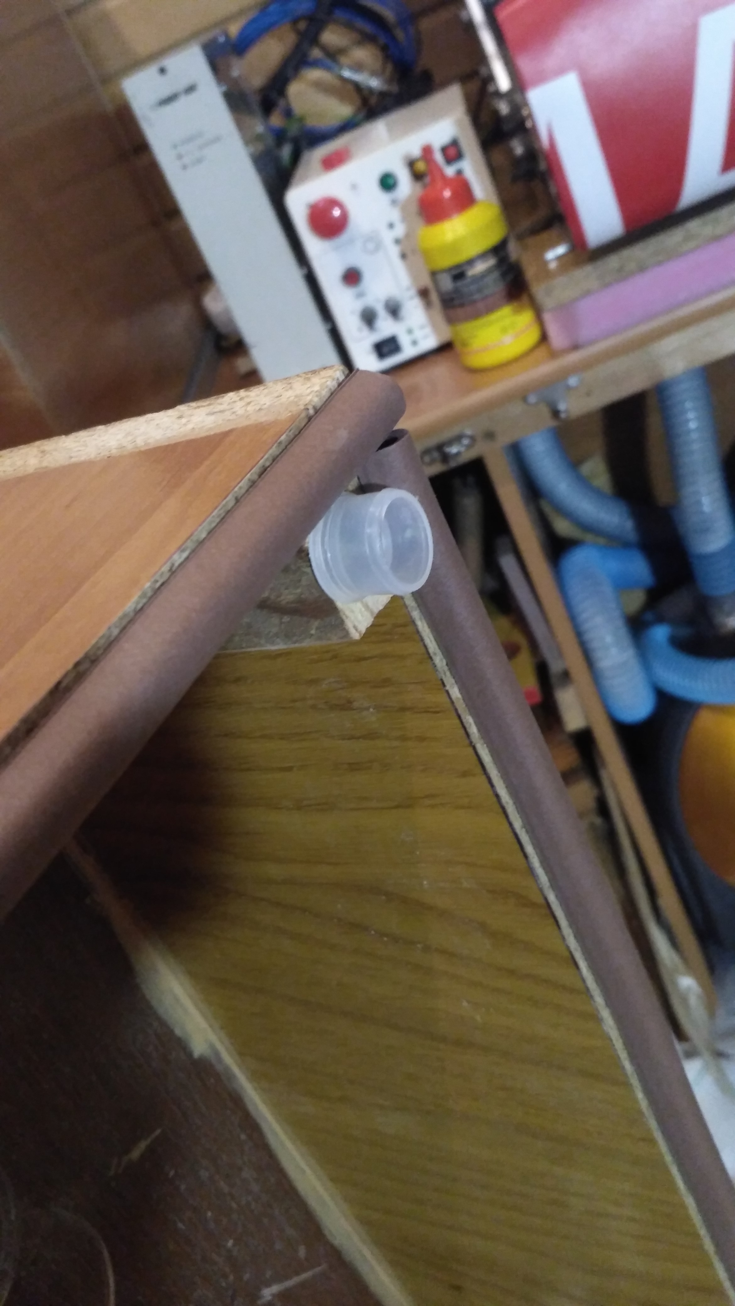

kfmut писал(а): А вы же хотели деревянные бруски прокинуть? В полученную ванну как раз и поставить внутренний пол с изоляцией. А к кромкам стенок степлером пристрельнуть изоляцию, согнутую в U-профиль.
Бруски думал по нижней части стенок, но покрутив стенки без них, решил, что смысла нет.
Как корытце для внутреннего пола выглядит интересно, но пока как вариант просто поставить что-то в щель между полом и стенкой. Под весом станка пол и так не убежит.
Просятся в конструкцию направляющие по углам, чтоб при надевании верха сам центровался.
IMG_20220107_205451.jpg (3020 просмотров) <a class='original' href='./download/file.php?id=201040&sid=3c5d365a6fe2df4cc13e440cbc5ff045&mode=view' target=_blank>Загрузить оригинал (860.09 КБ)</a>
На верхней сделал так

calabr писал(а): Как корытце для внутреннего пола выглядит интересно, но пока как вариант просто поставить что-то в щель между полом и стенкой. Под весом станка пол и так не убежит.
Поддерживаю, направляйки нужны какие-нибудь, вес нормальный из дсп получился, на весу выставлять не сильно удобно поди будет.
Можно вместо брусков уголки из пластика поставить, они ещё и мусор будут задерживать при снятии колпака...какой-нить кабель-канал вдоль распустить или отдельно поискать.

Провел тест на подопытных - советская дрель низкооборотистая в стойке. Гремит сильно. Рядом стоять некомфортно.
С открытой дверью практически не глушит. С не-прижатой дверью уже можно рядом разговаривать, но средние частоты довольно громко слышны. Если прижать дверь пальцем - средние хорошо гасит.
Обклеил стенки шумкой. Каучуковая 3мм ощутимо снизила звон стенки от прямого удара. На шумо-изоляцию в целом повлеяло мало, но верхняя часть пока не обклеена.
Задняя стенка обклеена пено-полиэтиленовой изоляцией. Эффект от нее есть, но мизерный по сравнению с каучуковой. Она больше поглотитель, чем демпфер.
Под пол просится еще один лист пены. Вибрации слегка на столе чувствуются. На стенках на прикосновение меньше, чем на столе.
Так и не нашел, куда сунул магнитные защелки. Еще есть вариант просто поворотной щеколды снаружи, как на сельском сортире. Задача в принципе просто прижать дверь.
Очень подошла конструкция со съемной шляпой. Вес стенок 14кг, шляпа еще 7.7 - вместе снять и поставить в одиночку было-бы проблематично, да и не видно куда ставиш. Чтоб надеть на станок нужно до уровня лица поднять, еще и на вытянутых руках.
Кстати, дно весит 9.2кг, что слегка не ожидал.
Итого: будка 31кг, блок питания и управления ~ 4кг (будет на будке стоять) станок 30+ кг... Все это хозяйство тяжелее меня... Как-бы стол не прогнуло.
