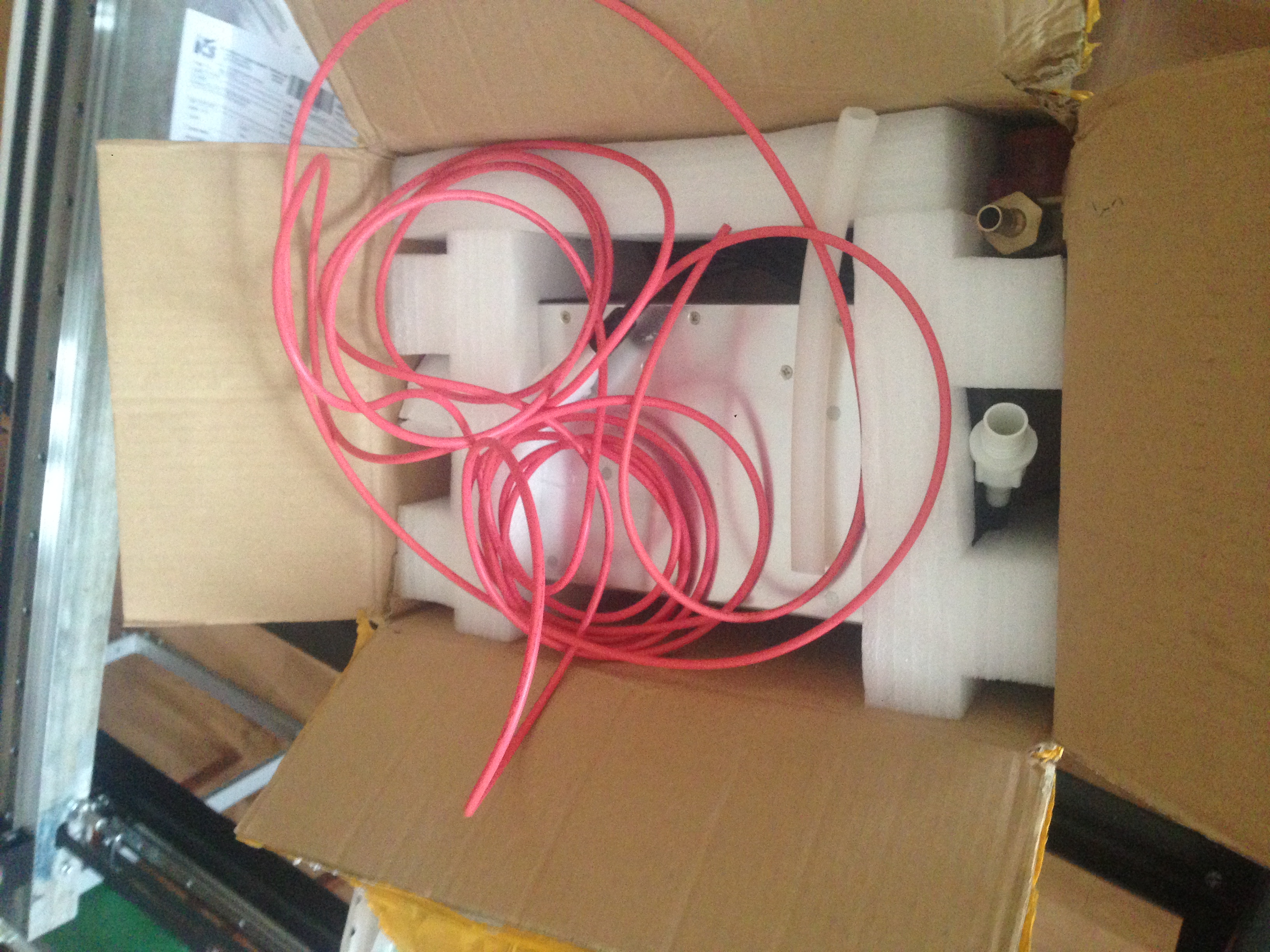

Сегодня забрал вторую часть заказа: :)
IMG_6639.JPG (3085 просмотров) <a class='original' href='./download/file.php?id=58661&mode=view' target=_blank>Загрузить оригинал (2.05 МБ)</a>
IMG_6640.JPG (3085 просмотров) <a class='original' href='./download/file.php?id=58660&mode=view' target=_blank>Загрузить оригинал (2.46 МБ)</a>
Собственно блок.
IMG_6643.JPG (3085 просмотров) <a class='original' href='./download/file.php?id=58658&mode=view' target=_blank>Загрузить оригинал (2.02 МБ)</a>
Датчик потока
IMG_6642.JPG (3085 просмотров) <a class='original' href='./download/file.php?id=58659&mode=view' target=_blank>Загрузить оригинал (1.8 МБ)</a>
Кнопка аварийной остановки(надеюсь часто ей пользоваться не придется :hehehe: )
IMG_6645.JPG (3085 просмотров) <a class='original' href='./download/file.php?id=58656&mode=view' target=_blank>Загрузить оригинал (1.7 МБ)</a>
Ну и высоковольтник короткий и длинный
IMG_6646.JPG (3085 просмотров) <a class='original' href='./download/file.php?id=58655&mode=view' target=_blank>Загрузить оригинал (2.62 МБ)</a>
Еще положил кусок силиконовой трубки, это, как я понимаю, для изоляции на соединении с трубой ? :thinking:
IMG_6644.JPG (3085 просмотров) <a class='original' href='./download/file.php?id=58657&mode=view' target=_blank>Загрузить оригинал (2.48 МБ)</a>
Помогите советами, пожалуйста, для первого тестового подключения. Что да как? чего делать не стоит и т.д. :thinking: Не хочется по глупости убить трубу или себя :hehehe:

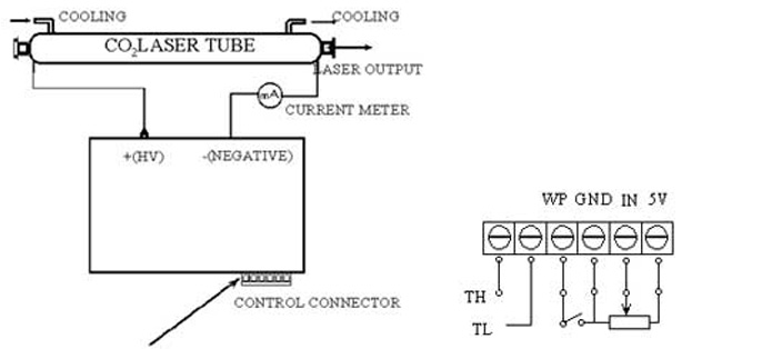

Получается, для теста, достаточно следующего?
Схема подключения
bloki-pitanija-dlja-lazerov.jpg (3047 просмотров) <a class='original' href='./download/file.php?id=58671&mode=view' target=_blank>Загрузить оригинал (29.82 КБ)</a>
У производителя описан способ крепления провода к трубе в виде краткой инструкции
Защита.JPG (3047 просмотров) <a class='original' href='./download/file.php?id=58670&mode=view' target=_blank>Загрузить оригинал (119.29 КБ)</a>
Зажимаю винтами высоковольтный провод на трубе, соответственно + к +, - к- Включаю блок питания и жмакаю кнопку тест? Все верно, ничего не упустил?

Re: Проект 100W СО2 Лазерный раскройщик/гравер 1500x1200
Добавлено: 24 сен 2015, 16:15
dima7411
Без воды если только разок стрельнуть...
И то, я бы не рисковал.
Добавлено: 24 сен 2015, 16:30
niksooon
dima7411 писал(а):И то, я бы не рисковал.
Никакого риска, все равно не включиться.........
WP и GND надоть перемкнуть
Добавлено: 24 сен 2015, 17:13
gendos
Я вчера проверял новую трубку и новый блок питания , нажал кнопку тест , трубка стрельнула
Только сейчас вспомнил , что не замыкал контакты WP и GND
Добавлено: 24 сен 2015, 17:56
dima7411
На моем БП то же кнопка "Test" дает импульс независимо от контактов Water Proof...
Добавлено: 24 сен 2015, 21:42
Terminator
а на моем БП вообще нет WP)))))
Добавлено: 24 сен 2015, 22:06
dima7411
Да есть, просто помпа по Wi-Fi ему сообчает, или SMS шлет про расход )))
Добавлено: 24 сен 2015, 22:28
Terminator
dima7411 писал(а):Да есть, просто помпа по Wi-Fi ему сообчает, или SMS шлет про расход )))
судя по схемотехнике, там этот сигнал голубиной почтой долетает))) Ну это всё шутки, на самом деле обозначения WP там нет, а есть safety switch, на него можно посадить датчик. А теперь вопрос, почему вешать датчик на БП, а не на контроллер? Везде на схемах датчик потока ставят на БП. Пока у меня запчасти не приехали, сидел разбирался с контроллером. WP там нормально работает, при срабатывании контроллер уходит в паузу и можно в этот момент искать неполадку в шлангах, потом продолжить с того же места.
Добавлено: 24 сен 2015, 23:27
dima7411
Контроллеры бывают разные... На некоторых "safety switch" нету, или датчик открытия крышки цепляют.
А вот ВВБП без WP пока не попадался... Чаще бывает, что датчик потока клинит, вроде водичка бежит, а луча нет (((

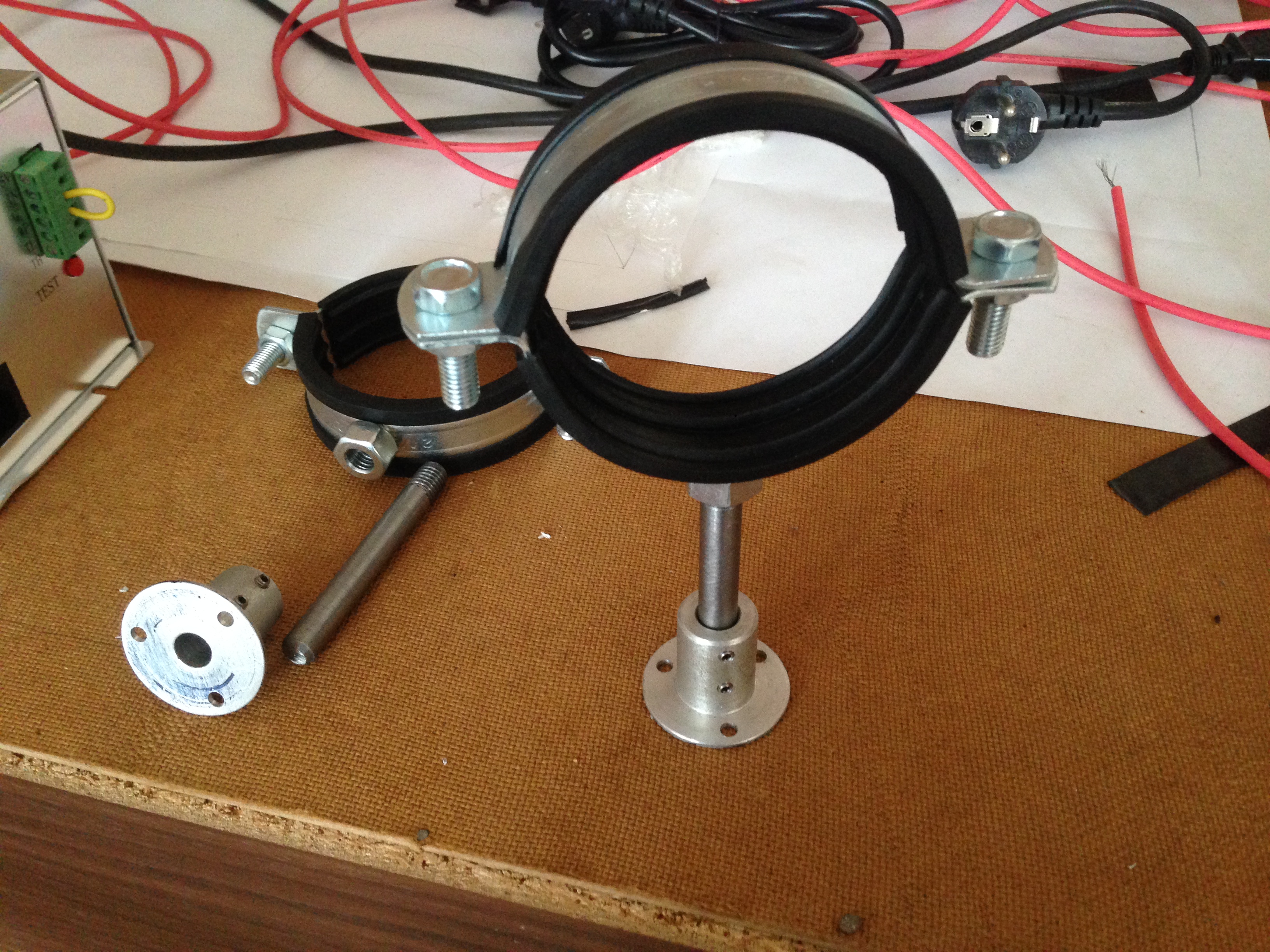

Вот такие крепления под трубу получились.
:eat:
IMG_6728.JPG (2850 просмотров) <a class='original' href='./download/file.php?id=59709&mode=view' target=_blank>Загрузить оригинал (2.55 МБ)</a>
IMG_6729.JPG (2850 просмотров) <a class='original' href='./download/file.php?id=59708&mode=view' target=_blank>Загрузить оригинал (2.55 МБ)</a>
Кстати ее(трубу) поставлю, для начала, неподвижно сзади станка(страшно ее на портале катать), если проблем с рассеиванием и мощностью не будет, то там и оставлю, если нет, то на портале место предусмотрено.

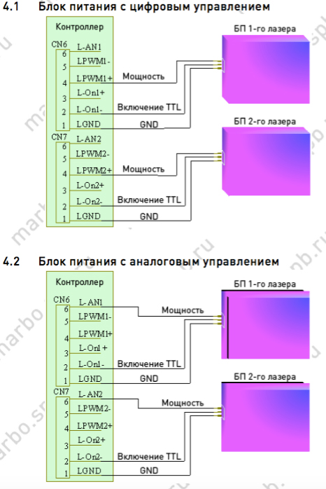

:attention: Доброго времени суток. Вот и очередная ступень, которую надо обуздать) :) Прошу помощи в подключении Высоковольтного блока питания(EFR) к контроллеру(RDC6332G) Мануал к контроллеру мне о многом не сказал(точнее я не понял)
На БП есть такие разъемы:
5V
IN
G
WP
TL
TH
IMG_6643.JPG (3544 просмотра) <a class='original' href='./download/file.php?id=60072&mode=view' target=_blank>Загрузить оригинал (2.02 МБ)</a>
На контроллере так:
Подкл БП к К.jpg (3544 просмотра) <a class='original' href='./download/file.php?id=60106&mode=view' target=_blank>Загрузить оригинал (187.22 КБ)</a>
