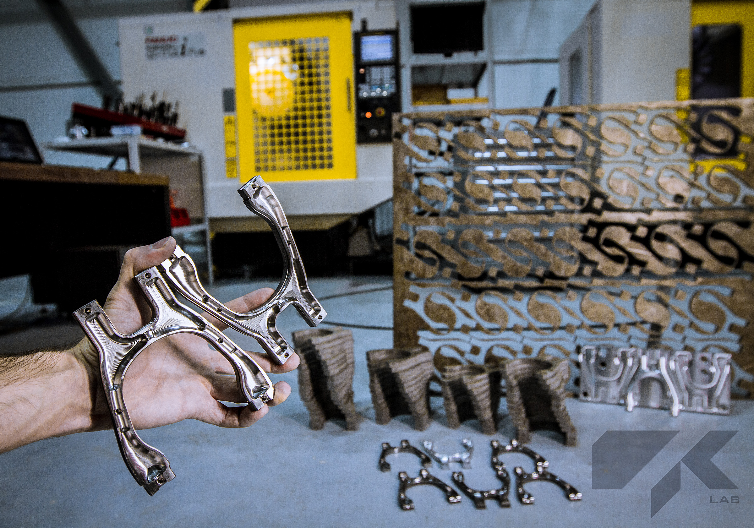

Добрый день всем. хотел поделиться опытом.
Для производства приличной (по моим меркам: 66шт) партии деталей необходим был титановый лист 12мм сплавов ВТ5, ВТ6 или ОТ4. По привычке начал искать обьявления с "карточками" и обрезками и пытаться уместить в них раскрой деталей.
Но один из моих клиентов посоветовал спросить Леонида, может предложит чего по этой теме. С Леонидом ранее работал только с алюминиевым прокатом. Я сначала сопротивлялся, так как в "обрезках" титан можно найти по 800-1000 руб за кг. А рыночная цена на лист разумеется совсем другого порядка. Но за спрос денег не берут, в итоге надо было принять решение брать лист большого размера по нормальной цене или брать обрезки.
На тот момент я был в дикой запаре и возня с раскроем обрезков меня сильно напрягала, как и шанс что все они будут из разного сплава от разных заводов и я в итоге получу кучу проблем при обработке.
Решение было принято, жабу задавил и в итоге цена Леонида составила 1300руб/кг за лист около 50кг. Дальше были попытки уместить максимум деталей в этот лист и эту задачу не смог выполнить никто, ни сотрудник, ни автоматизированные типа крутые программы по раскрою для лазерщиков. Увы пришлось в очередной раз убедиться в том, что хочешь сделать хорошо ответственную работу - делай сам. Провозившись пару дней, детали были размещены вручную в солиде.
Когда дело дошло до обработки я столкнулся с необычной проблемой, из-за которой и задумал этот пост.
как мы все знаем (кто имет дело с титаном российкого проката) титановый лист имеет по плоскостям некий зеленовато-коричневый слой, который очевидно титаном не является. Чем он является ответят знатоки. мне лично кажется что это какие то оксиды, по твердости наверное сильно превышающие твердость самого металла по аналогии с анодированным алюминием.
Так вот, зная что снимать этот слой будет для инструмента проблематично - предварительно были обработаны все конура и карманы в детали и только в самом конце должна была проходить обработка плоскости. На фрезах выбиравших карманы на той высоте где находился этот слой незамедлительно начинались сколы кромок. но это было предсказуемо и некритично. работа на всю глубину и малый съем боковой позволял работать дальше даже если были сколы на определенной высоте фрезы.

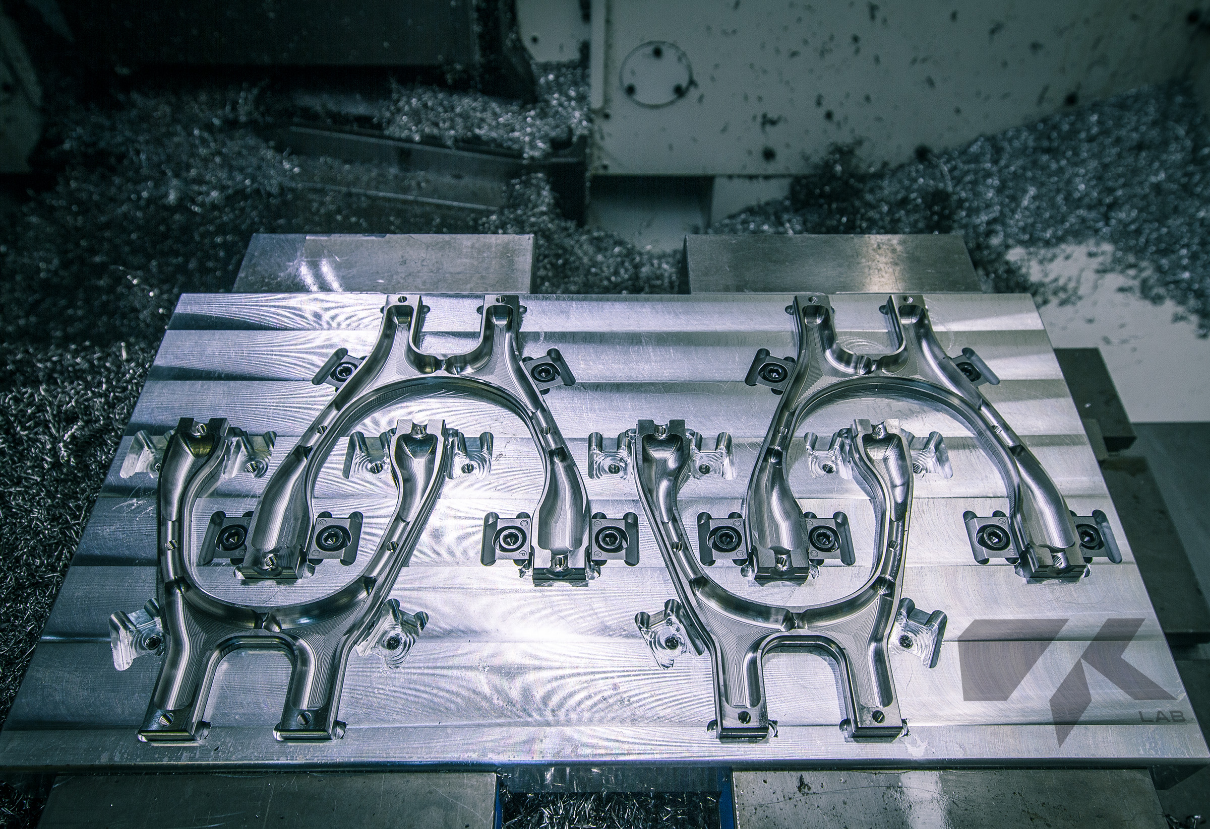

Самая жесть была с обработкой плоскости. буквально три четыре детали и торцевая фреза (50мм, 5 зубов, VC=40, fz=0.07) умирала. какие режимы бы я не ставил скалывались и сгорали части пластин которые работали по этому проклятому слою. причем самые уголки пластин, которые обычно всегда скалываются и сгорают первыми были целыми. в итоге кучу раз приходилось перетачивать вручную пластинки, когда они уже кончились пришлось приспособить пластины от другого производителя и кое как доработать первую сторону.
_MG_0207.jpg (7536 просмотров) <a class='original' href='./download/file.php?id=122210&sid=d9d6141f284109ed54558f072c149829&mode=view' target=_blank>Загрузить оригинал (1.61 МБ)</a>
Вот как собственно выглядят детали и первый установ с ними
_MG_0219.jpg (7536 просмотров) <a class='original' href='./download/file.php?id=122211&sid=d9d6141f284109ed54558f072c149829&mode=view' target=_blank>Загрузить оригинал (1.55 МБ)</a>
На второй установ предстояло снимать еще больше по площади торцевой фрезой плоскость и нужен был выход из этой ситуации. Роясь в закромах обнаружил у себя 20мм поколотую 6 зубую фрезу. То что надо для снятия этого слоя! Фрезу переточил, сделав ей большой радиус. Тем самым фрезу превратил в так называемую "high feed mill" работает она с очень большой подачей на зуб, а нагрузка в основном осевая, поэтому доступны очень агрессивные режимы при минимальном износе кромок.
такая фреза оставляла припуск 0.1 его уже снимал торцевой 50мм.
В итоге ни разу не перетачивал на всех 66 деталях ни черновую ни финишную фрезу. экономически удалось получить очень хорошие результаты несмотря на более высокую цену заготовок. время обработки в конце концов получилось ниже чем по худшему расчету.
Фото этого сделать не успел, только видео есть, в котором видно как раз ту самую дикую черновую фрезу, снимающую этот слой.
https://www.youtube.com/watch?v=ur0x9SRUCVk
Итог таков: Оксидный слой может превратить обработку титанового листа в ад, но некоторые хитрости могут также легко избавить от всех проблем.

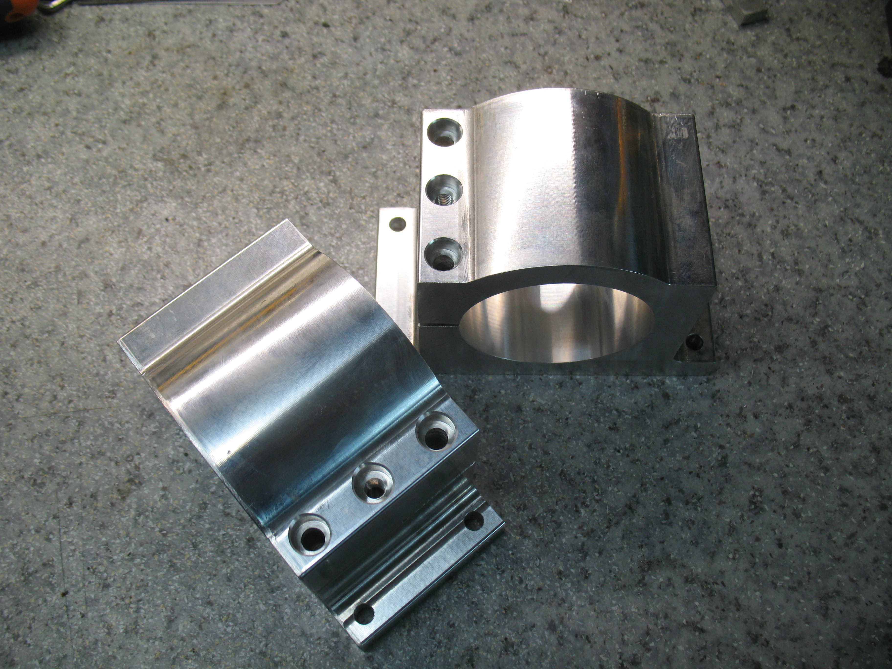

Леонид, заказ получил, большое спасибо!
Вот уже изделия из вашего металла готовы:

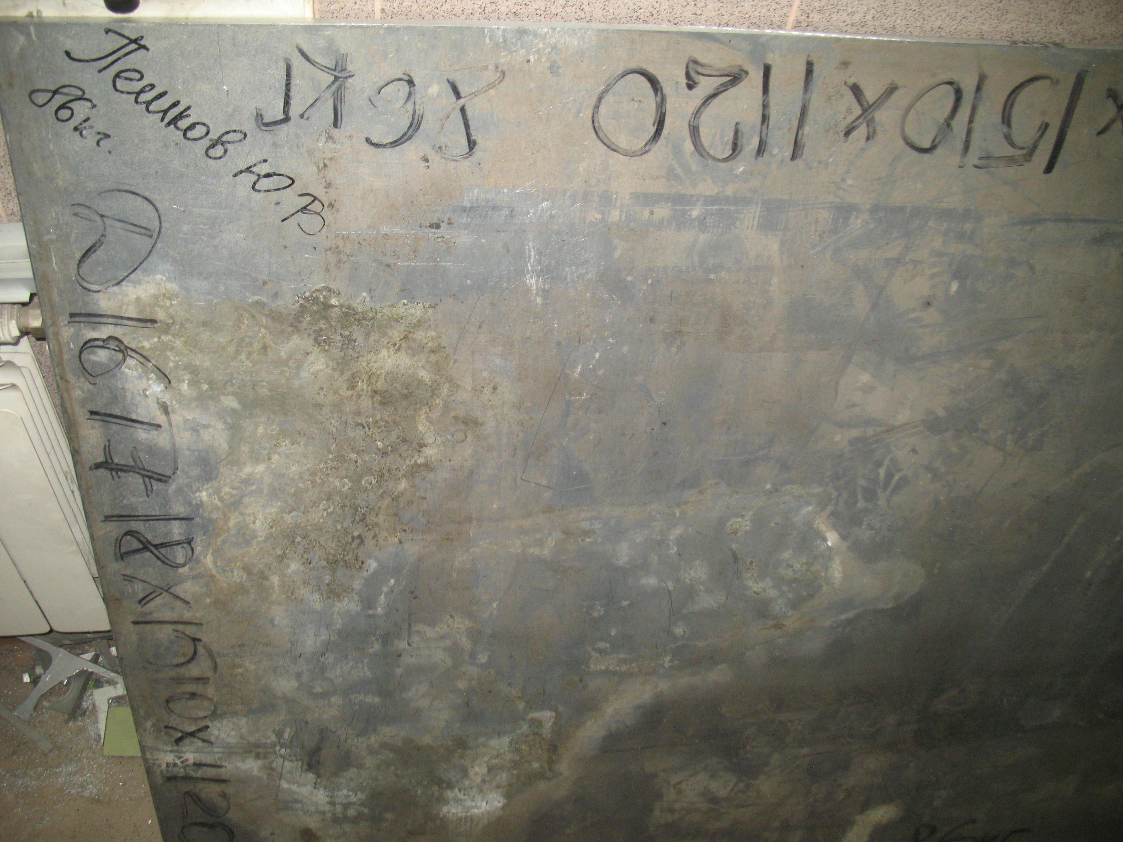

дюраль 001.jpg (6734 просмотра) <a class='original' href='./download/file.php?id=126253&sid=d9d6141f284109ed54558f072c149829&mode=view' target=_blank>Загрузить оригинал (4.29 МБ)</a>
А вот на листик Д16Т 18 мм, можно было бы и скидочку небольшую организовать. Разговор был про мелкие царапины, а не про окись.
дюраль 004.jpg (6734 просмотра) <a class='original' href='./download/file.php?id=126254&sid=d9d6141f284109ed54558f072c149829&mode=view' target=_blank>Загрузить оригинал (4.75 МБ)</a>
Ну, да бог с ним, отмою.
