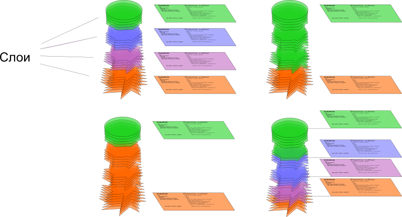

Re: Разработка Gcode tools - плагин Inkscape для экспорта в
Добавлено: 09 апр 2010, 10:24
Предлагаю первым считать самый верхний слой, т.к. он последним делается.
Почему верхний делается последним? Верхний должен делаться первым. Т.е. сначала вырезаем то, что на первом плане, а затем то, что на заднем. По идее если контурам добавить заливку, то все контуры должно быть видно - это будет гарантировать обработку детали, а затем ее вырезку из листа.
Я проиллюстрировал возможные варианты поиска инструментов (для инструмента и OR процедура должна быть одна, но с инструментами это нагляднее).
Какой вариант поиска предпочтительнее.
Кстати, можно будет потом реализовать функцию отрисовки подобной картинки. Для проверки принадлежности инструментов. И порядка обработки.
gcode layers 0037.png (4150 просмотров) <a class='original' href='./download/file.php?id=487&mode=view' target=_blank>Загрузить оригинал (153.75 КБ)</a>
Далее можно вставлять смену инструмента, но тогда придётся дублировать многократно слои либо писать свой скриптовый язык, что будет не очень легко воспринято массами
На сколько я понимаю, у каждого инструмента своя траектория = свой контур, ничего дублировать не придется.
Есть предложение выводить Error а не warning, поскольку мы работаем с реальными предметами и это может сорвать целый рабочий день. Это очень расстраивает.
Ага и хорошо если испортится делать, а не станок 8-) ... Error! Хотя, если напишем отрисовку стилями инструмента, то можно делать просто warning на всю страницу, но при этом Gcode генерить.
не инструмент, а НОМЕР(имя) инструмента. сами инструменты раскиданы по слоям.
инструмент <=> номер инструмента, нужно либо делать авто поиск, либо задавать на форме. ИМХО поиск более гибкий - дает больше возможностей.

OR-вектор принципиально привязан к изображению, поэтому делать его в окне формы нельзя. первым обрабатывать будем верхний по списку слой. внутри слоя - самый "положительный по Z".
Смена инструмента - это вставка пользовательского кода (или changer(value1,value2) - процедура вставки в текст из файла changer.txt как header, footer). в том числе я писал процедуру (есть измеритель длины инструмента), которая ходит по g38.2 несколько раз, усредняет и вносит как коррекцию по оси, либо сдвигает g10l2p1 на эту разницу.
Поиск инструмента из всего дерева - это правильно если закладываться на единственный инструмент. Если инструментов предполагается много - возможно, лучше сразу оставить "почти как есть", только для задания номера инструмента сделать табличку, на которой его имя. а по этому имени ищется по всему xml сам инструмент. Если такого не нашлось, или нет в самом верхнем слое этой таблички - выкатывать warning и автоматом добавлять и сам инструмент (если ещё ни одного не было) и ссылку-табличку с его номером в верхний слой. Так же с OR-вектором поступать (автодобавление при первом вызове).

Я еще в пятницу начал писать функцию, которая будет собирать всю информацию из рисунка, инструменты, ОР, порядок кривых... Наверное сегодня доделаю и выложу..
Мда....... это оказалось не так просто... Уже почти половину кода перелопатил... Отлаживать дохрена придется :? .....
Добавил функцию обработки ошибок(self.error), передаем ей месагу и тип ошибки, а она решает что делать. Есть три варианта:
  • Ошибку в лог и продолжаем выполнение (Note)
  • Ошибку в лог и на экран и продолжаем выполнение (Warning)
  • Ошибку в лог и на экран и прекращаем выполнение (Error)
PS постараюсь к вечеру доделать и нужно будет усиленно тестить...
Добавлено: 13 апр 2010, 14:39
Исходя из возможности мультитула, придется убрать feed и penetration feed из параметров в готовом Gкоде...
