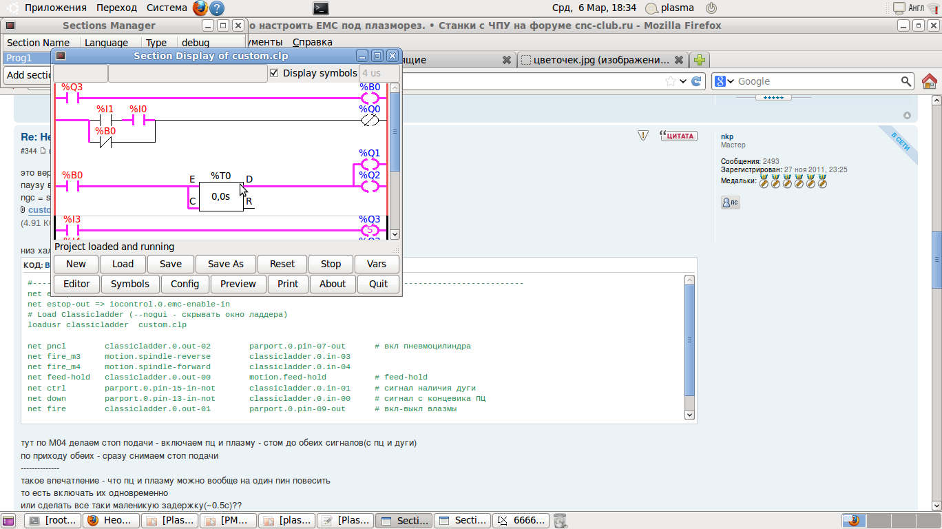

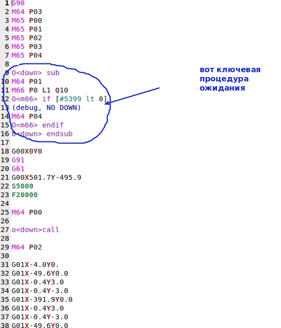

1240 писал(а):Вы вводите обязательные паузы. Нужно не совсем так например:
это очевидно - и первое что приходит на ум...
если помните - то мы так вначале и делали:
Выделение(001).jpg (1784 просмотра) <a class='original' href='./download/file.php?id=12562&sid=a43794a85b9363fc67caebf35c3f2be4&mode=view' target=_blank>Загрузить оригинал (133.25 КБ)</a>
но тогда надо вручную вводить в код дополнительные команды
а от Вас поступило задание управлять кодами М04-М03 и чтоб код генерировала camduct
вышеприведенная подпрограмма как раз отслеживала момент прихода обеих разрешительных сигналов - и сразу командовала начать движение

это версия (77-я по счету :hehehe: ) уже без таймеров
паузу в коде поставить 1с (может вообще она лишняя - в работе будет видно):
ngc = sed 's/G71/G21/i ; s/M04/M04 G4 P1/i'
custom.clp
(4.91 КБ) 1085 скачиваний
низ хал:
net estop-out <= iocontrol.0.user-enable-out
net estop-out => iocontrol.0.emc-enable-in
# Load Classicladder (--nogui - скрывать окно ладдера)
loadusr classicladder  custom.clp
net pncl        classicladder.0.out-02        parport.0.pin-07-out      # вкл пневмоцилиндра
net fire_m3     motion.spindle-reverse        classicladder.0.in-03
net fire_m4     motion.spindle-forward        classicladder.0.in-04
net feed-hold   classicladder.0.out-00        motion.feed-hold          # feed-hold
net ctrl        parport.0.pin-15-in-not       classicladder.0.in-01     # сигнал наличия дуги
net down        parport.0.pin-13-in-not       classicladder.0.in-00     # сигнал с концевика ПЦ
net fire        classicladder.0.out-01        parport.0.pin-09-out      # вкл-выкл влазмы
net is-idle        halui.program.is-idle         classicladder.0.in-05
тут по М04 делаем стоп подачи - включаем пц и плазму - стом до обеих сигналов(с пц и дуги)
по приходу обеих - сразу снимаем стоп подачи
такое впечатление - что пц и плазму можно вообще на один пин повесить
то есть включать их одновременно
или сделать все таки маленикую задержку(~0.5с)??

дело в том что всякого рода задержки ,которые мы вставляем в хал ,
интерпретатор не видит- ну то есть программа(ж-код) продолжает выполняться
нам нужно как то синхронизировать задержку для выполнения какого то действия и задержку выполнения кода...
для этого в емс есть некоторые средства,например тот же м66
все это работает - проверенно даже в этой теме ;)

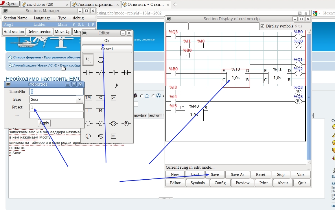

Как уменьшить задержки в таймерах?
Станок режет но из за задержек выглядит туповато.
1240
Сообщения: 962
Репутация: 278
Откуда: Украина, Харьков.
Re: Необходимо настроить ЕМС под плазморез.
Сообщение 1240 »
даже в конфигурации без таймера есть таймер.
Станок подъехал к месту пробивки подождал секунду (вообще лишнюю) потом включил плазму опустился и поехал.
таймер _344.png (1739 просмотров) <a class='original' href='./download/file.php?id=12590&sid=a43794a85b9363fc67caebf35c3f2be4&mode=view' target=_blank>Загрузить оригинал (146.55 КБ)</a>
Сообщения: 8167
Репутация: 1589
Сообщение nkp »

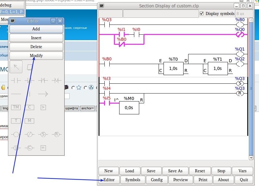

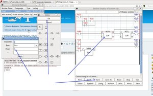

сейчас таймеры на 1с
корректировать так:
запускаем емс и в окне ладдера нажимаем на Editor
в нем нажимаем Modify
кликаем на таймере и в окне редактирования выставляем время
потом ок
и Save
Выделение(004).jpg (1738 просмотров) <a class='original' href='./download/file.php?id=12591&sid=a43794a85b9363fc67caebf35c3f2be4&mode=view' target=_blank>Загрузить оригинал (190.8 КБ)</a>
Выделение(005).jpg (1738 просмотров) <a class='original' href='./download/file.php?id=12592&sid=a43794a85b9363fc67caebf35c3f2be4&mode=view' target=_blank>Загрузить оригинал (367.74 КБ)</a>
