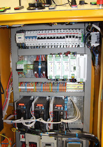

Я по телевизору видел что вот так еще делают :D
стало_2.jpg (1440 просмотров) <a class='original' href='./download/file.php?id=184688&sid=f127dec22d15930929a71cf77be1e14c&mode=view' target=_blank>Загрузить оригинал (1.72 МБ)</a>
(справа вверху серебристо-зеленые коробочки)

niksooon писал(а):(справа вверху серебристо-зеленые коробочки)
Тот-же UPS, на картинке общей мощностью 480W, вместе с аккумулятором стоит примерно 1000 евро, держит нагрузку до 30 секунд.

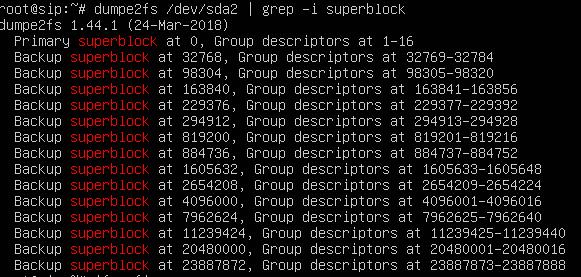

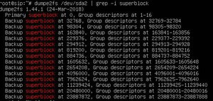

Да не надо мне ничего обьяснять про устройство ФС и прочее, я компами и сетями большую часть жизни занимаюсь. Вы мне отвечаете о том, что я и писал но другими словами только раздув это до уровня "МЫ ВСЕ УМРЕМ".
Повторюсь отключение света для линукса установленного на шустрый SSD диск (500мб R/W) на котором работает LCNC происходит на 99,999% безболезненно. LCNC в штатном режиме не создает дисковой загрузки более 10мб\сек, в основном там вялотекущяя очередь исчисляемая в Кб/сек. Остаточной емкости конденсаторов БП компа хватает с огромным запасом на то чтобы успеть завершить сброс кэша накопителя на постоянный носитель и закрыть все операции записи. Опять же, даже если представить такую ситуацию что электричество кончилось в момент записи суперблока и это все попало в оставшиеся 0,001% и накопитель не успел скинуть кэш на диск, то всегда есть 2я, 3я и 4я и 16я копия суперблока, так как это основа файловой системы EXt4fs. Можете проверить на своем компе набрав простую команду - dumpe2fs /dev/sda1 | grep -i superblock
Получите вывод типа
2020-08-06_21-47-10.jpg (1382 просмотра) <a class='original' href='./download/file.php?id=184704&sid=f127dec22d15930929a71cf77be1e14c&mode=view' target=_blank>Загрузить оригинал (66.24 КБ)</a>
Все возникшие проблемы автоматом исправит чекер fsck при загрузке. Если чекер автоматически не сможет поднять ФС, поднимаете файловую систему ручками - перезаписью суперблока из бэкапа с помощью e2fsck...
В общем всё это придуманные страшилки учитывая то, что на компе кроме уже установленного шустрого SSD будет так-же стоять УПС... А кроме этого всегда есть копия винта в виде образа, которую не сложно раскатать при самом печальном стечении обстоятельств..

UAVpilot писал(а):Тот-же UPS, на картинке общей мощностью 480W, вместе с аккумулятором стоит примерно 1000 евро, держит нагрузку до 30 секунд.
Да тот-же UPS, только на 24 V . Только с чего вдруг такое безаппеляционное утверждение про 30 сек ? В очередной раз сумничал свято веря в свои собственные бредни?
Для справки - при указазанной емкости аккумулятора 1,3 Ач - 5 А нагрузки гарантированно держит 5 минут , при 2А 20 мин ....
Данные взяты из мануалов и неоднократно перепроверены на практике.........
