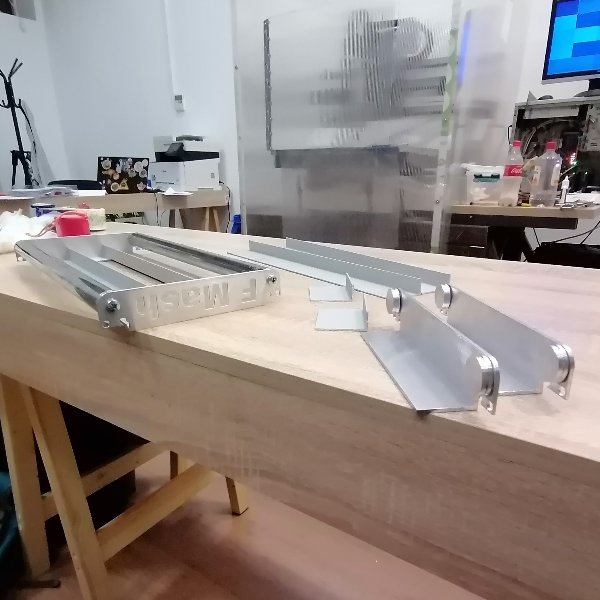

Вопрос по кабинету... из чего? В прошлый раз у мне вообще был тру-вариант из стенок от стиральной машины. Сейчас вопрос: станок стоит в полуофисном здании, я при заезде сообщил что у меня с собой машина на 500кг +. И она громкая, но всё таки хотелось бы его немного звукоизолировать. В итоге у меня пока два варианта: алюкабонд и бакелизированная фанера. Фанера получше будет изолировать шум, но блин... кабинет, для станка, из дерева. В общем меня гнетут сомнения. цена на то и другое одинаковая. Фанеры на 3600 на кабинет, и алюминиевый композит на 3300.
Завтра покрашу, сделаю фото чтобы сюда скинуть, и буду уже электрошкаф собирать. :relsa:

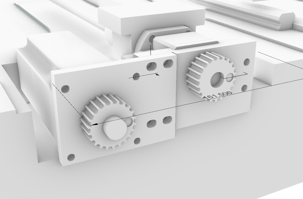

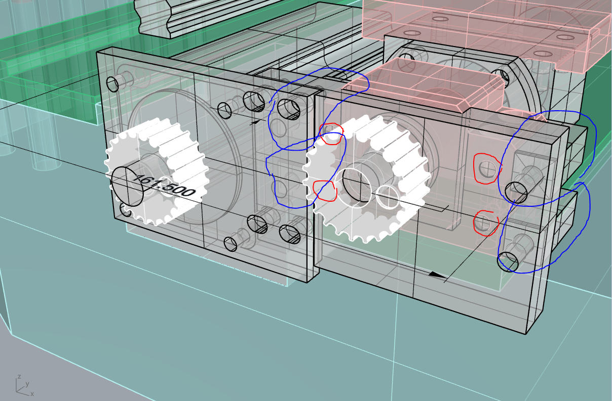

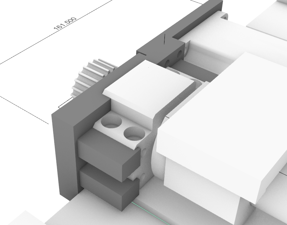

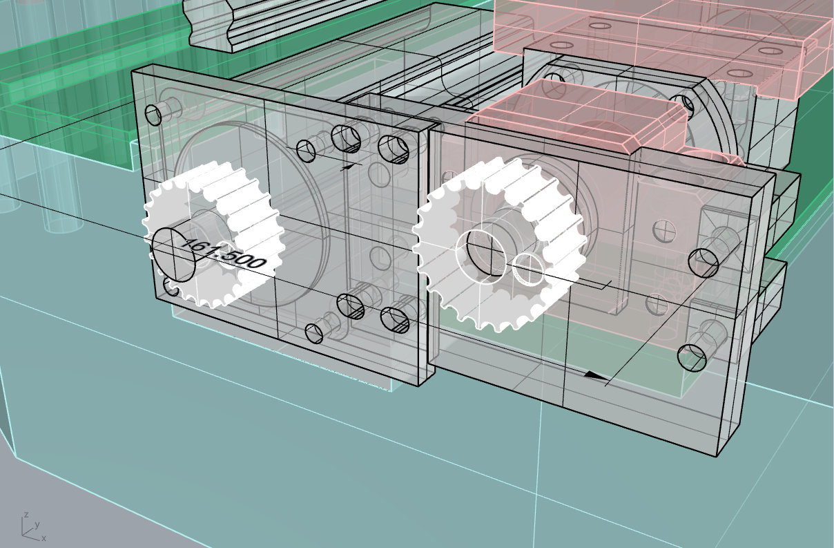

Так решил себе устроить выходной в первые за месяц от непосредственной работы у станка. Вчера повезло что замерил практически все размеры что были необходимы для моделирования крепления двигателя на Y.
Ситуация следующая: в разговоре с заводскими исполнителями я был слишком мягок и после того как они озвучили цену я добавил сложности проекту относительно первоначального задания раза в 2. По этому ещё добавлять фрезеровку площадок под движки я не стал, совесть мучала. В итоге у меня теперь огромный кирбуль 220кг который не начем обработать и площадку под движок на Y буду организовывать с помощью кое чей матери. Итог ТЗ самому себе. Сделать крепление двигателя с возможностью настройки натяжения ремня, с условием что оно будет подлазить под проектируемую ленточную защиту на столе. Ну и чтобы было всё ровно. Ещё одно сильно усложняющее всё условие - единственное ровное место за которое можно закрепиться это сама опора. Площадка под ней ровно на неё одну ни миллиметра запаса. То что получилось в проекте можно наблюдать на приложеных скринах.
Кронштейн двигатель Y_1.PNG (8694 просмотра) <a class='original' href='./download/file.php?id=179136&sid=d731fd08d7a87aeea1479d31c52504e1&mode=view' target=_blank>Загрузить оригинал (544.92 КБ)</a>
Кронштейн двигатель Y_2.PNG (8694 просмотра) <a class='original' href='./download/file.php?id=179137&sid=d731fd08d7a87aeea1479d31c52504e1&mode=view' target=_blank>Загрузить оригинал (438.74 КБ)</a>
Синим выделены зацепы за опору ШВП, красным маленькие чопики, на них ляжет основная нагрузка от двигателя.
Кронштейн двигатель Y_3.PNG (8694 просмотра) <a class='original' href='./download/file.php?id=179138&sid=d731fd08d7a87aeea1479d31c52504e1&mode=view' target=_blank>Загрузить оригинал (457.12 КБ)</a>
Натяжение ремня не такое сильно чтобы что-то вырвать или отогнуть. Материал В95т1, пластина под двигатель 7.5мм Крепление на опору - 16мм.
Чопики я даже не надеюсь что подойдут с первого раза даже если очень заморочиться и всё промерить у китая что угодно может быть. По этому точить буду в минус 1-2 десятки на радиус, при первом креплении покрою опору разделителем, а чопики металонаполненой безусадочной шпаклёвкой. После застывания всё это аккуратненько снимется киянкой. И будет возможность последующего быстрого монтажа - демонтажа.
Кронштейн двигатель Y_4.PNG (8694 просмотра) <a class='original' href='./download/file.php?id=179139&sid=d731fd08d7a87aeea1479d31c52504e1&mode=view' target=_blank>Загрузить оригинал (274.53 КБ)</a>
В итоге у меня будет хорошее крепление под новую серву. С остальными креплениями трудности будут такими же. С порталом попроще, там места больше. С Z вообще полная жопа там даже вокруг опоры ничего не подсунуть чтобы зацепы такие сделать, и двигатель надо за 15-20см выносить от вала ШВП.
