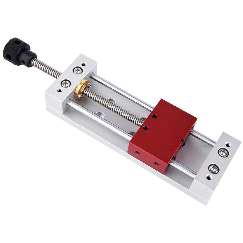

Если бы нашел раньше - взял бы такие.. :( #Aliexpress 1 666,76 руб. 54%OFF | New CNC Vise Wood carving vise 93mm High precision Vise Grinder For Surface Grinding Machine Milling Machine desktop pliers 93MM
https://a.aliexpress.ru/_NrwIx

igor_kovchegin писал(а):Если бы нашел раньше - взял бы такие..
Я их тоже видел. Но чем они лучше?
Добавлено: 30 янв 2020, 19:45
igor_kovchegin
Курдль писал(а):Но чем они лучше?
Они длинней вроде как.. До 93мм можно заготовку зажать, прям топчик для нашего станка :) только он на вид более низкий - это может быть проблемой.. Трубку там не зажмешь
Добавлено: 30 янв 2020, 23:04
Курдль
igor_kovchegin писал(а):Они длинней вроде как.. До 93мм можно заготовку зажать, прям топчик для нашего станка только он на вид более низкий - это может быть проблемой.. Трубку там не зажмешь
Я, конечно, не знатный мастер слесарных дел, но вижу у них ряд странностей:
1. Их станина не цельная, а скручена из кусков. Это как вообще?!!
2. Затягиваются они трапецеидальным винтом, а не инструментальным. На первый взгляд винт Т8.
Самый малый шаг у этих винтов - 2 мм/оборот. Значит держать он будет так себе.
К тому же он ходит в латунной гайке, надежность которой под большим сомнением.
3. Но главная странность - линейные подшипники и направляющие валы :/
Зачем они? Где-нибудь кто-нибудь видел такое решение на промышленных тисках?
Во-первых, эти валы не дадут положить на основание тисков заготовку шире, чем расстояние между ними.
Во-вторых, зачем они вообще? Если необходимо зажать заготовку со строго параллельными гранями - тогда и обычные тиски с люфтом в губках справятся. А если зажимаемые грани у заготовки слегка не параллельны? Тогда, согласно элементарной геометрии, одна из губок будет соприкасаться с заготовкой не по всей площади, а в лучшем случае - по линии. А в худшем - в одной точке.
:thinking:
Мое мнение - это изобретение безумного китайца, не имеющего никакого представления о законах механики...
vice1.jpg (2498 просмотров) <a class='original' href='./download/file.php?id=175917&mode=view' target=_blank>Загрузить оригинал (61.98 КБ)</a>
Добавлено: 31 янв 2020, 07:32
Вполне распространенная конструкция. На 1 странице без валов только последние: https://spb.vseinstrumenti.ru/stanki/ti ... zazhimnye/ .
Гайку в отличие от силуминовой которую обычно пихают даже в дорогие быстрозажимные сломать очень трудно. И насчет трапеции можно не беспокоиться.
У этих же кстати вижу сбоку на подвижной губке 2 винта - скорее всего стоит разрезной линейный подшипник с выборкой люфта (что уже хорошо, у меня есть тиски на валах и подвижная губка болталась как оно самое в проруби, сейчас лежит на доделке).
Тиски очень низкие судя по всему, подходят либо для крепления достаточно высокой мелочевки либо для закрепления деталей сверху, но я бы советовал тогда сделать выборку небольшую - валы могут быть не горизонтальны, хотя тиски далеко не прецизионные.
Если что можно попробовать немного повысить жесткость пильнув на том же станке карман под дополнительную направляющую и саму направляющую на дне, но это уменьшит жесткость конструкции в целом.

В моих тисках гайка сделана из чего то типа нержавейки. Направляющая там только по центру, поэтому кривую деталь (с непараллельными торцами) зажать в них вполне реально
Добавлено: 31 янв 2020, 10:20
Курдль
igor_kovchegin писал(а):В моих тисках гайка сделана из чего то типа нержавейки. Направляющая там только по центру, поэтому кривую деталь (с непараллельными торцами) зажать в них вполне реально
Вот поэтому они мне кажутся более качественными и практичными.
И не зря они стоят дороже ;)
