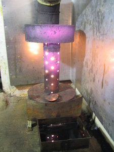

master_70 писал(а):вот как оно будет сделано.
Вложение печка .jpg больше недоступно
если есть где брать отработанное масло любое то вот такой вариант есть гуд глянь
pech031.jpg (3030 просмотров) <a class='original' href='./download/file.php?id=9029&sid=000208378cc5ba512dc35ecf9c668320&mode=view' target=_blank>Загрузить оригинал (92.01 КБ)</a>
Делай добро и бросай его в воду.
master_70
Сообщения: 1922
Репутация: 317
Откуда: Московская_обл
Re: Печка1 - станок для переработки алюминия
Сообщение master_70 »
отработки нет . ксажелению
зато дров полно.
рядом фанерный завод.
