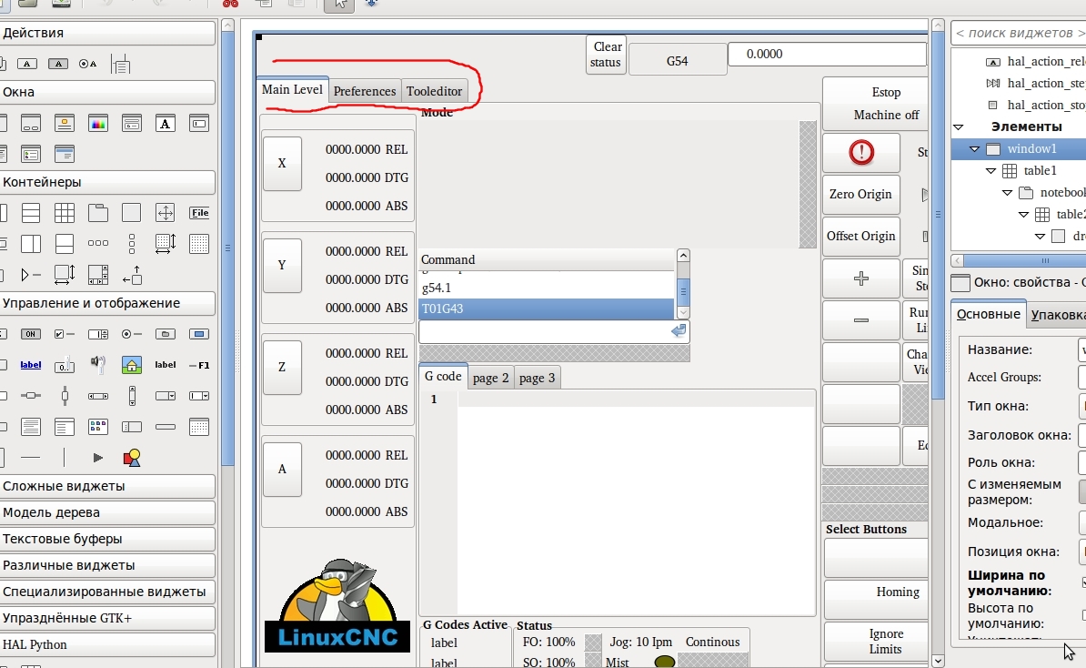

вот glade файл Gscreen
gscreen.glade
(177.97 КБ) 912 скачиваний
а вот так он открывается в Glade и с Lcnc
Выделение(015).jpg (3735 просмотров) <a class='original' href='./download/file.php?id=10983&mode=view' target=_blank>Загрузить оригинал (417.34 КБ)</a>
Выделение(016).jpg (3735 просмотров) <a class='original' href='./download/file.php?id=10984&mode=view' target=_blank>Загрузить оригинал (68.98 КБ)</a>
и некоторые виджеты отсутствуют в Glade
вот например если открыть glade файл в текстовом редакторе-
то имеется :
<object class="ToolEdit" id="tooledit1">
а в Glade такого нет:
Выделение(017).jpg (3735 просмотров) <a class='original' href='./download/file.php?id=10985&mode=view' target=_blank>Загрузить оригинал (189.45 КБ)</a>
как такое может быть ???
у меня Gtk 2.20

nkp писал(а):некоторые виджеты отсутствуют в Glade
tooledit добавлен в gscreen :
gladevcp.rar
(5.15 КБ) 466 скачиваний
поэтому я его сразу и не "обнаружил"...)))

Nick писал(а):А зачем он тебе?
мне кажется в 3.6.7 некоторые вещи отсутствуют
если у тебя версия выше - можешь сделать скрин
вот этой части:
Выделение(020).jpg (3711 просмотров) <a class='original' href='./download/file.php?id=11021&mode=view' target=_blank>Загрузить оригинал (60.34 КБ)</a>

nkp писал(а):мне кажется в 3.6.7 некоторые вещи отсутствуют
Эти компоненты не входят в состав glade, а поставляются при установке linuxcnc.

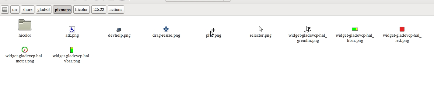

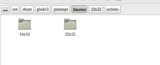

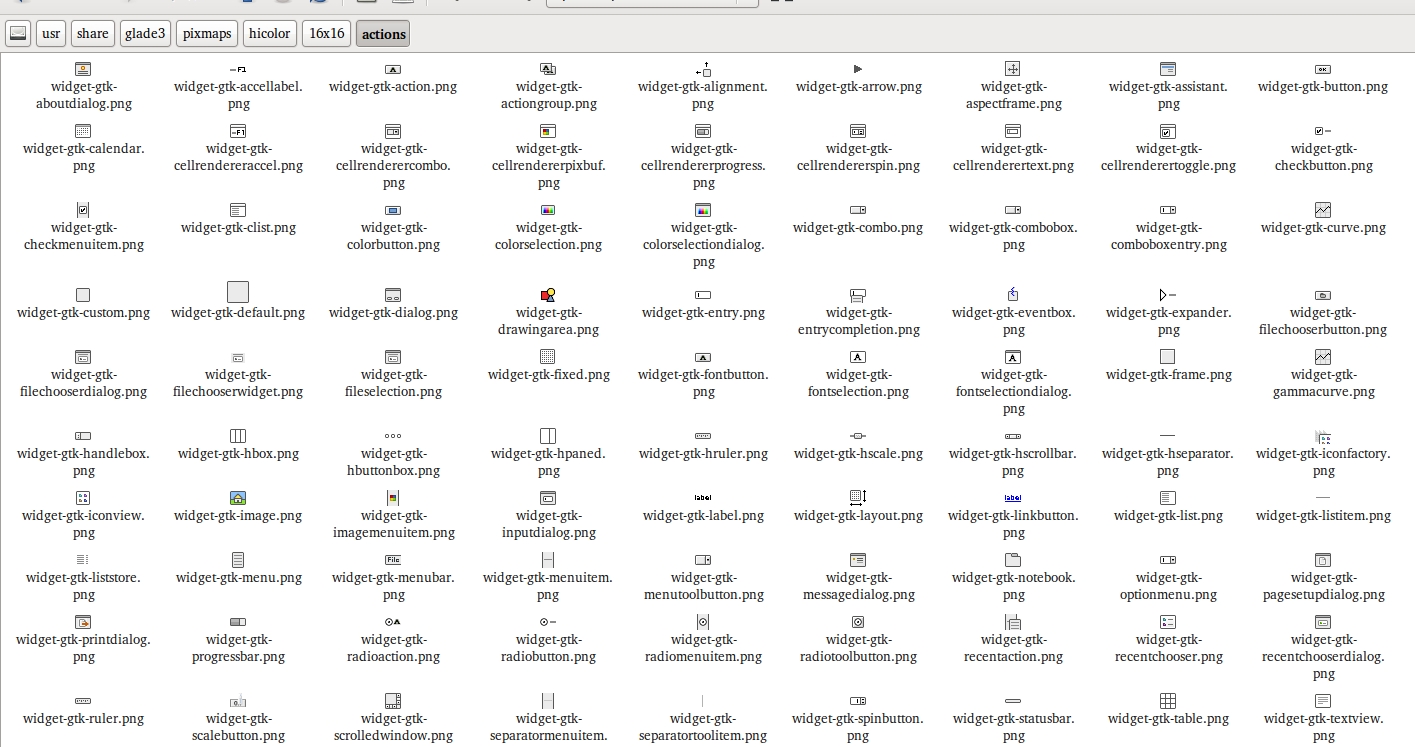

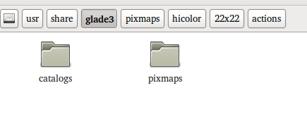

у меня сами скрипты лежат:
/usr/lib/pymodules/python2.6/gladevcp
а значки:
/usr/share/glade3/
но там тоже нет всех -
ЕМС Action .png наверно надо искать в другом месте
