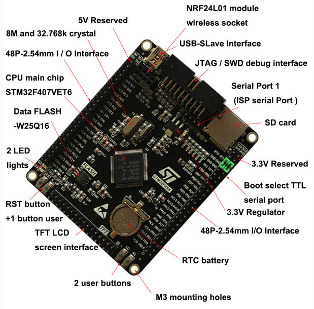

Артур, для более глубокого развития проекта, я рекомендую вам взять производительную платку с STM32, где уже распаяно всё минимально необходимое. Причём, брать надо сразу с крепким заделом на будущее. Цены легонца упали и теперь платка с STM32F407VET6 (Мощь!), EEPROM , USB, батарейкой, сокетом для NRF24L01 и сокетом для MicroSD карт стоит всего 10$ - https://www.aliexpress.com/item/-/32618222721.html.
Дисплеи туда цепляются без проблем, в интернетах есть инструкции с примерами.
GPIO ножек хватит буквально на ВСЁ.
Аппаратных возможностей хоть попой жуй :hehehe:

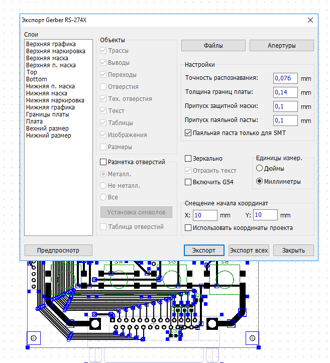

а интересно - кто нибудь из диптрейса в lay платы перегонял? если да поделитесь как

Экспорт .gbr - импорт .gbr

пасибо большое, я сидел на 5 спринте там такого небыло)) теперь скачал 6ой и все заиграло ;)
