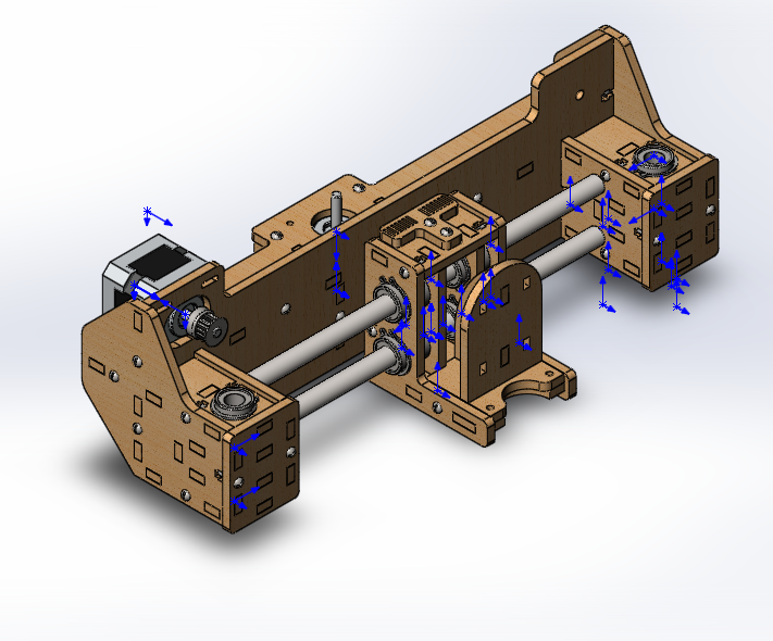

Сообщение sr480 »
для резки лазерной. короче, я сходил к лазерщикам - они сказали им похер, что контуры не замкнутые.
Получилось 51 метр и 1 м^2
Вот такая вышла ось XZ

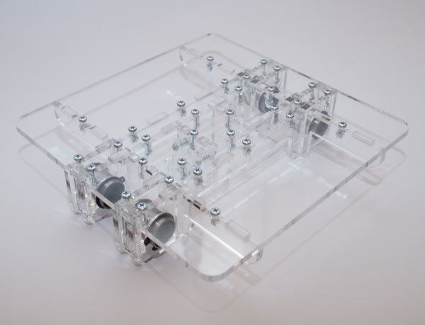

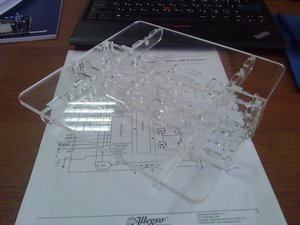

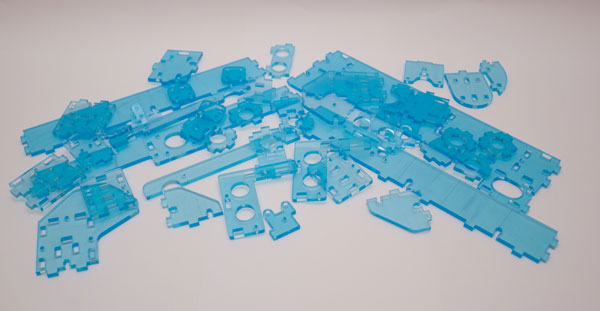

Забрал с лазерной резки! Короче эмоции переполняют, это то что я месяц чертил и теперь оно материализовалось.
Процесс сборки пофоткаю - выложу еще красивых, а это пока на телефон на работе сфоткал стол рабочей зоны:
WP_000112.jpg (2536 просмотров) <a class='original' href='./download/file.php?id=4895&sid=b3e29690ee2571dfe9375328be201ede&mode=view' target=_blank>Загрузить оригинал (373.11 КБ)</a>
Re: Свой 3D принтер
Красиво! А какая толщина стекла?
.... когда ж я свой лазер закончу ...

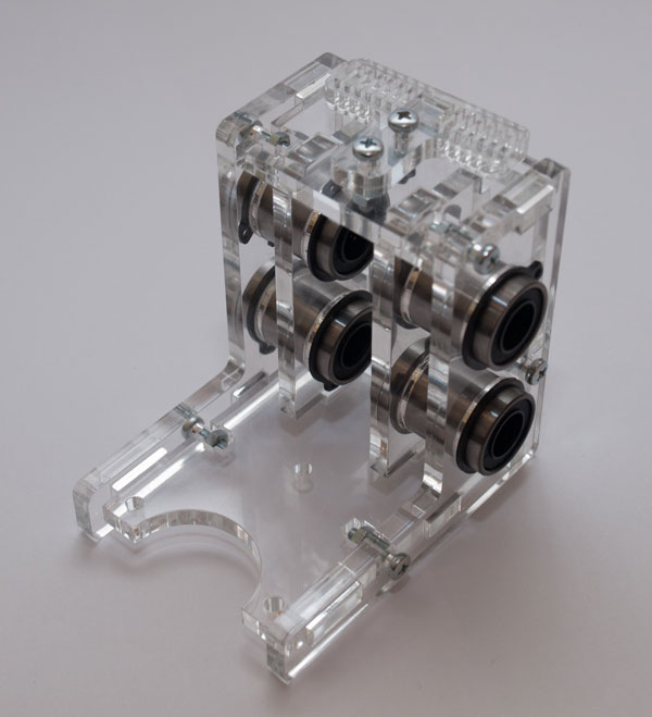

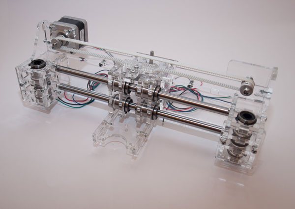

Сообщение sr480 »
толщина 5 мм
Заразы вырезали отверстия странно, тоесть лазер немного не вернулся в точку начала, оттого немного не совпадают (буквально 0.1 мм). Подшипники немного косят и туго двигаются из-за того что враспор стоят.
Детальки (2513 просмотров) <a class='original' href='./download/file.php?id=4901&sid=b3e29690ee2571dfe9375328be201ede&mode=view' target=_blank>Загрузить оригинал (37.36 КБ)</a>
Детальки
Каретка (2513 просмотров) <a class='original' href='./download/file.php?id=4902&sid=b3e29690ee2571dfe9375328be201ede&mode=view' target=_blank>Загрузить оригинал (43.92 КБ)</a>
Каретка
Ось Х и Z (2513 просмотров) <a class='original' href='./download/file.php?id=4903&sid=b3e29690ee2571dfe9375328be201ede&mode=view' target=_blank>Загрузить оригинал (36.33 КБ)</a>
Ось Х и Z

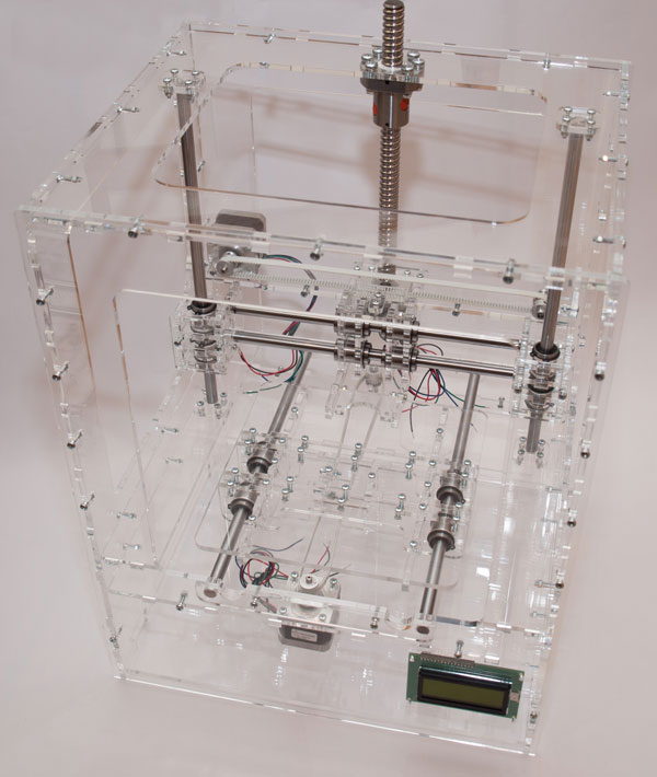

Стол и ось Y
Станочекчек (2513 просмотров) <a class='original' href='./download/file.php?id=4905&sid=b3e29690ee2571dfe9375328be201ede&mode=view' target=_blank>Загрузить оригинал (65.78 КБ)</a>
Станочекчек
