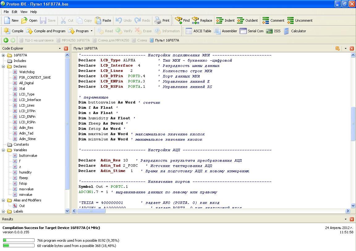

Nick писал(а):Давайте залезем в дебри математики, и выведем формулы и напишем планировщик :
Для проверки фуристическомистической формулы Nicka, окунемся в привычные дебри программирования для PIC :)
Протон.JPG (2942 просмотра) <a class='original' href='./download/file.php?id=5198&sid=97c0d628fdc68c4f6e5c41cae639c2cd&mode=view' target=_blank>Загрузить оригинал (146.61 КБ)</a>

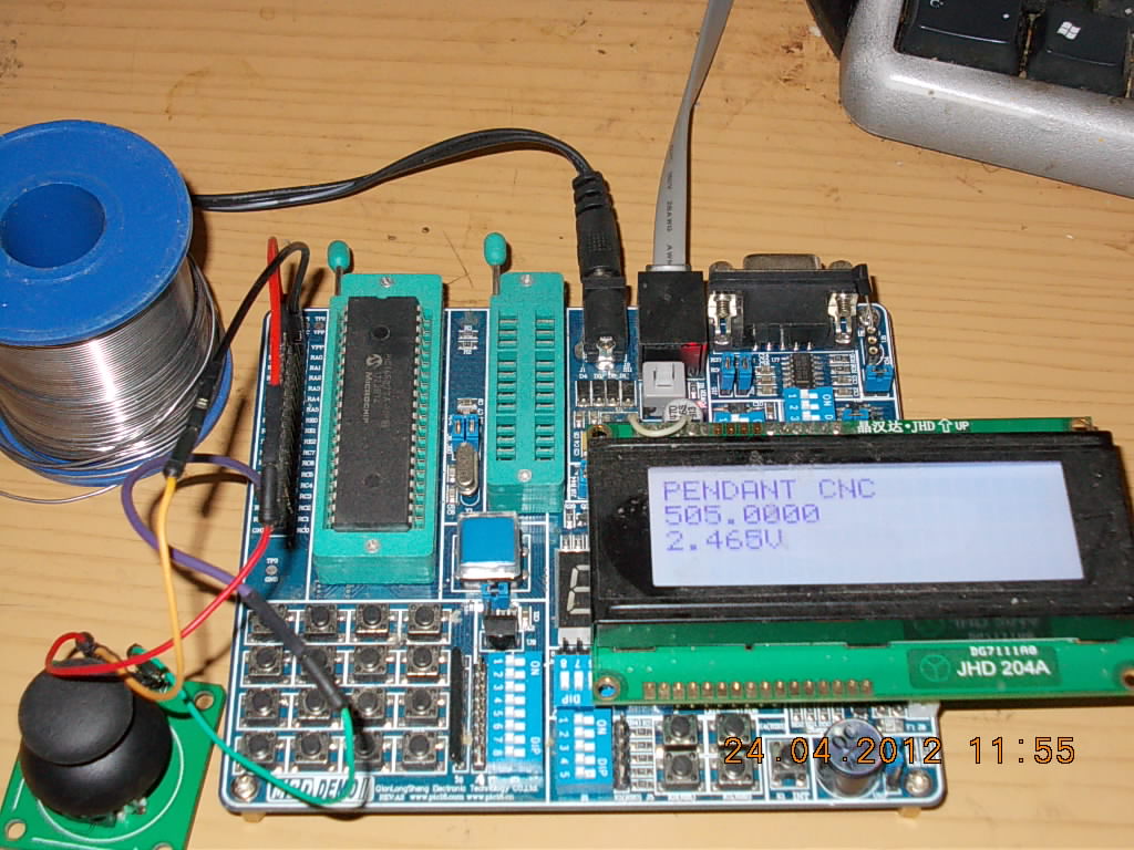

припаял джойстик
DSCN0640.jpg (2942 просмотра) <a class='original' href='./download/file.php?id=5197&sid=97c0d628fdc68c4f6e5c41cae639c2cd&mode=view' target=_blank>Загрузить оригинал (215.62 КБ)</a>
попробую "затолкать" алгоритм Nickа и подключить шаговик :)
Re: ЧПУ пульты
Nick распиши типы переменных
'max_a - максимальное ускорение,
'max_vel - максимальная скорость,
'pos_cmd - команда на положение,
'vel_cmd - команда на скорость,
'pos_fb - обратная связь по положению,
'vel - текущая скорость = выход скорости на генератор шагов,
'dt - время прошедшее с предыдущего цикла
'Переменные типа могут иметь значения
'FLOAT от -2147483646.999 до + 2147483646.999
'DWORD от -2147483647 до + 2147483647
'WORD от 0 до 65535
'BYTE от 0 до 255
'BIT 0 или 1
Re: ЧПУ пульты
По идее все это float, но если не потянет, можно попробовать сделать все через dword или word, т.е. все приводим к целым значениям.
За основание берем 1 цикл.
тогда dt = 1. max_a = мм/(период цикла)**2, vel = мм/период_цикла и т.д.
А еще лучше скорость и ускорение делать не в мм, а в шагах ...
но проще всего в float...
Кстати, как рассчитывается время с последнего запуска процедуры, насколько стабилен период?

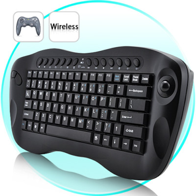

Пришла сегодня Wireless клавиатурка с трекболом для ЧПУ.
http://www.ebay.com/itm/230633371515?ss ... 1497.l2649
Клава.jpg (2669 просмотров) <a class='original' href='./download/file.php?id=5630&sid=97c0d628fdc68c4f6e5c41cae639c2cd&mode=view' target=_blank>Загрузить оригинал (42.21 КБ)</a>
Приступили к испытаниям
Из опыта радиоклавиатуры с ТачПадом неподхдят для ЧПУ. От грязных/мокрых рук тачпад не работает.

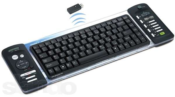

Сообщение Тима »
Дома валяется такая:
75822447_2_644x461_genius-media-cruiser-fotografii.jpg (2665 просмотров) <a class='original' href='./download/file.php?id=5631&sid=97c0d628fdc68c4f6e5c41cae639c2cd&mode=view' target=_blank>Загрузить оригинал (23.7 КБ)</a>
Пользовался тока было интересно. Потом подключил обычные проводные! К его трекболу так и не смог привыкнуть!

Re: ЧПУ пульты
aftaev писал(а):Из опыта радиоклавиатуры с ТачПадом неподхдят для ЧПУ. От грязных/мокрых рук тачпад не работает.
Ролики, которые крутит шарик ещё быстрее загадятся.
Тут нужен не ёмкостной тачпад, а резитивный. Но они бывают для очень специализированных применений и в реальной жизни их не найти. У меня однажды стояла задача сделать тачпад для работы в жутких условиях - я купил на барахолке древний КПК Palm m500, аккуратно разобрал, отделил резистивный сенсор от экрана, поместил между ними кусок прозрачного 4мм поликарбоната для защиты экрана. В сети нашёл программку для m500 эмулирующую USB-мышь. Тачпадом можно пользоваться не только грязными руками, но и в перчатках.
Re: ЧПУ пульты
а где там трекбол?

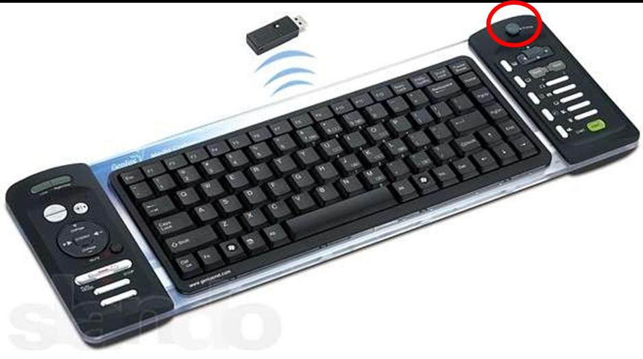

Re: ЧПУ пульты
Сообщение Тима »
Ну, это я его обозвал треболом, там стеклянная выпуклая штучка(походу сенсорная), которая реагирует , когда по ней пальцем ведешь!
Рисунок1.jpg (2658 просмотров) <a class='original' href='./download/file.php?id=5632&sid=97c0d628fdc68c4f6e5c41cae639c2cd&mode=view' target=_blank>Загрузить оригинал (53.75 КБ)</a>
