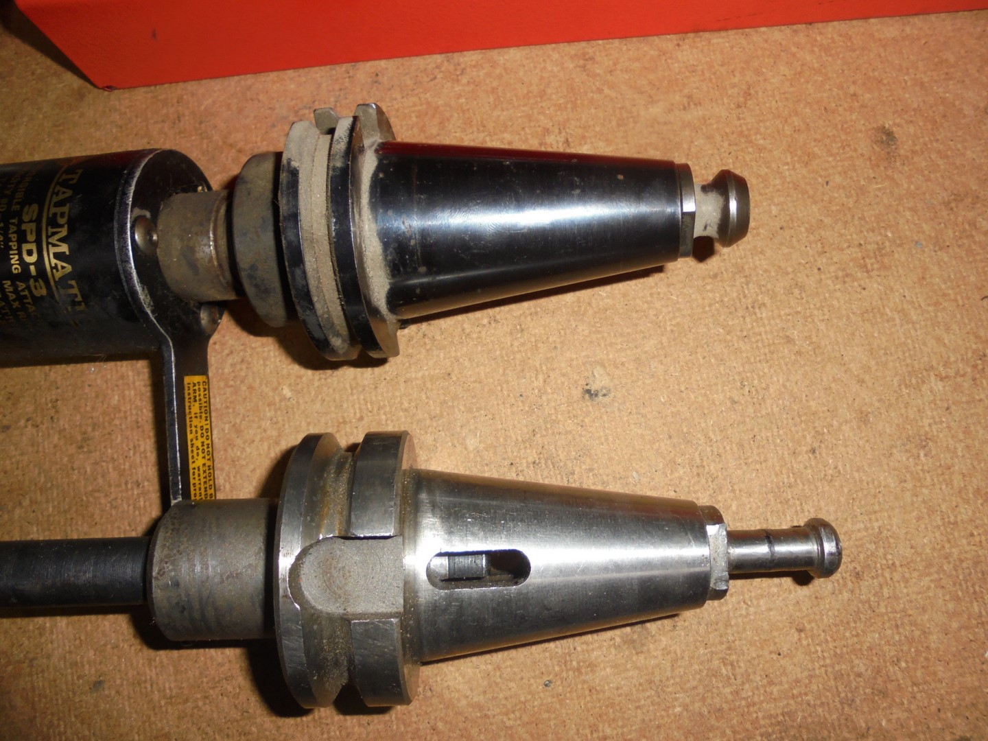

Ildar, у тебя какие штревели используются? Со станком пришло несколько оправок(конусов) и только одна с длинным штревелем который у нас шпиндель не зажимает. Нашли у себя другу оправку у нее короткий штревель, шпиндель оправку зажимает. Но не факт что это правильный штревель.
Фото покаж своих штревелей. Мож ГОСТ или DIN их знаешь?

Александр, чуть по раньше бы прочел и сфоткал, а так по моему толстенький был DIN 69872.
Та, что фотка снизу такой сейчас у меня(сейчас же слабенький шпиндель). Тот, что сверху на фото "толстенький", но короткий слишком.

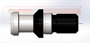

Полистал разные мануалы, похоже что у нас DIN69872A
Начертил, будет пробовать на токарке горку точить. Сталюку нужно нормальную найти чтоб калилась. Китайцы пишут что у них штревели из Сталь SCM420 налог 30ХМА

DIN 69872А. "А"-это отверстие под "СОЖ". Не помню, но однажды оно(отверстие) мне помешало, когда продувка шпинделя происходила(в какой то оправке). Я к тому, что несколько сделай без отверстий.

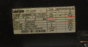

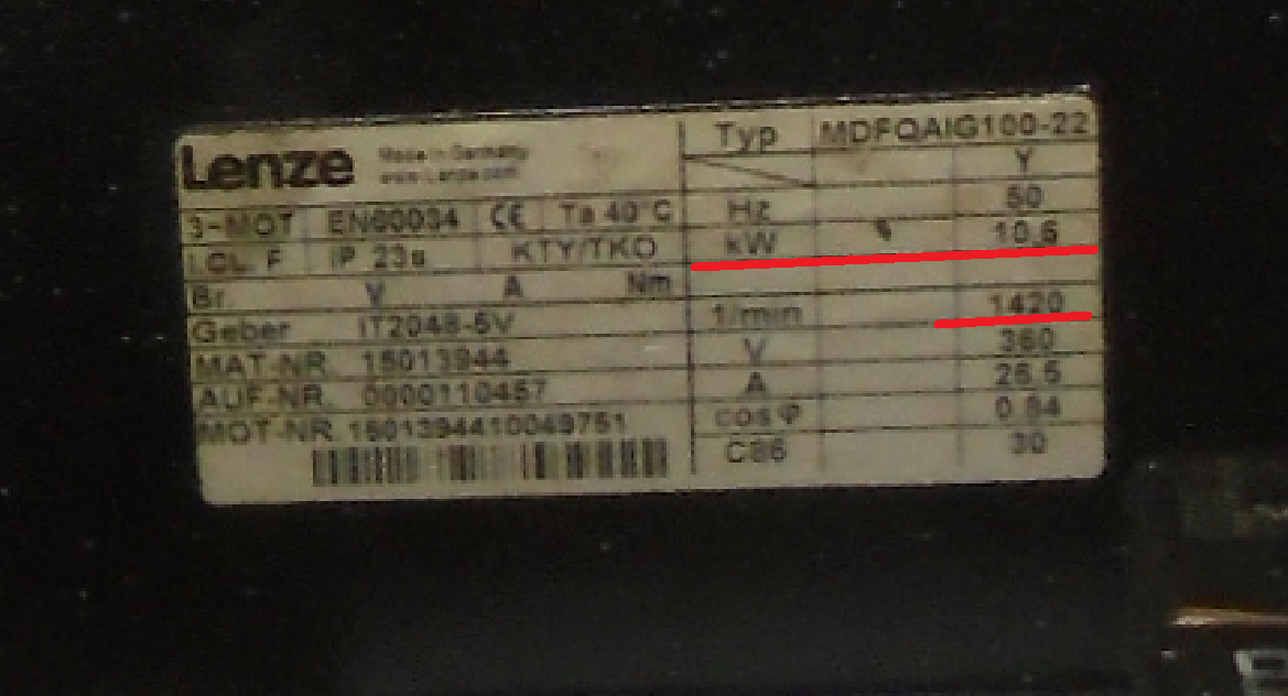

Двиг Лензе 10.6квт на 1450об/мин, округли до 11квт ;) Шпиндель на 8000 об/мин, двиг 1500 об/мин разгоняются частотником до 5000 об/мин (дальше ограничение в настройках). Если у тебя двиг стоит на 3000 об/мин то он будет меньше момента выдавать, вот потому мож и воткнули у тебя двиг на больше мощь и разгоняет шпиндель до 10 000-12000 об/мин, а у нас до 5000 об/мин.
Интересно Nm на шпинделе сравнивать, а не квт. По расчетам фреза ф85мм, 6 зубов, 700 об/мин должна за проход снимать по 2мм. Это согласно паспорту.
