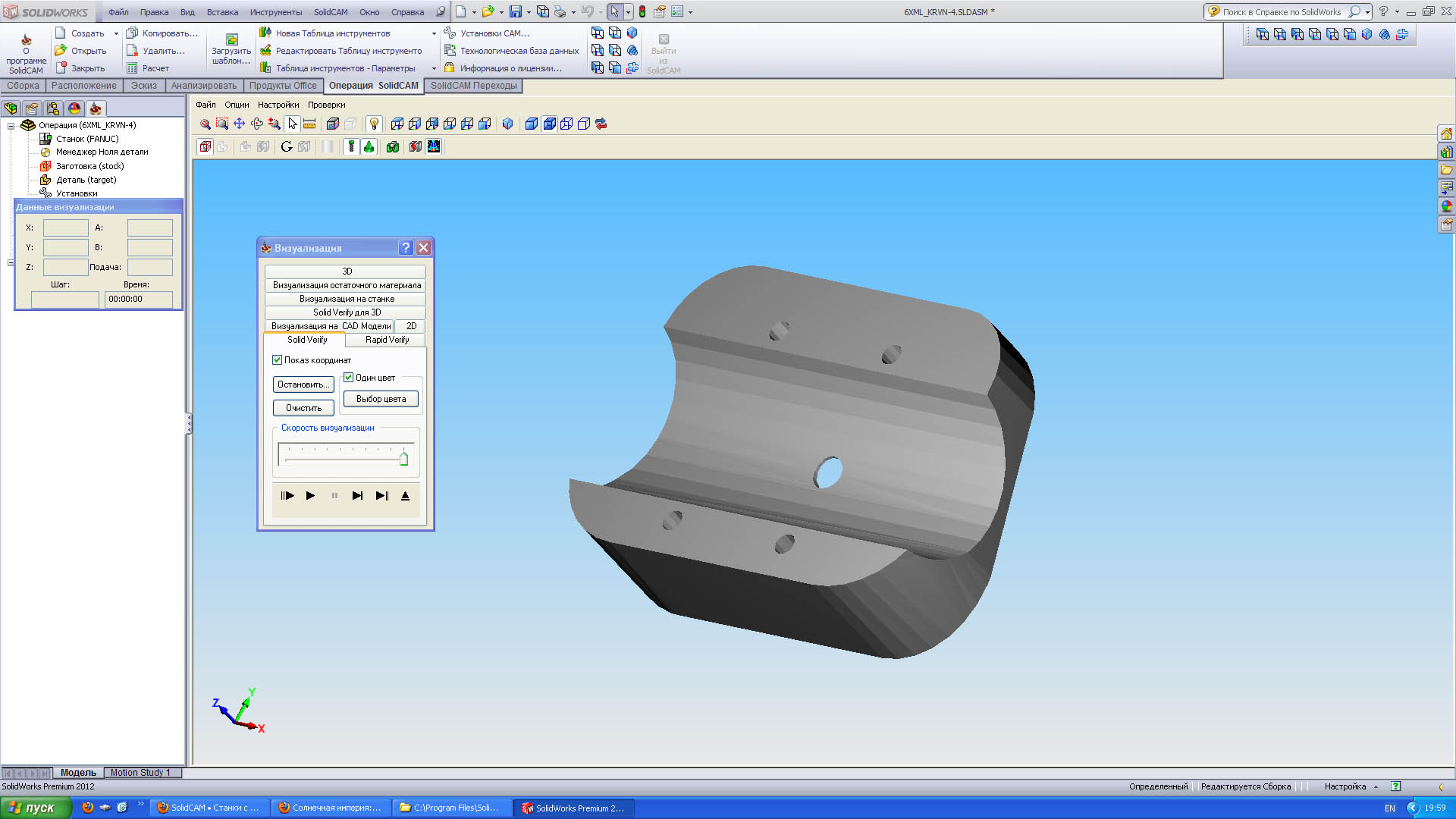

В начале, в выборе модели заготовки ставлю не "Куб", а "3Д модель", ура повороты появились !
Разбираюсь дальше ....
Есть уже 1 минус.
Когда 3Д модель, а не куб, то не понял как обозначать границы заготовки и при визуализации не видно как снимается материал.
Деталь сразу отображается как после обработки и фреза просто по воздуху ходит..... как бы сделать видимой весь материал заготовки ?

Нарисуй заготовку как отдельную деаль и выбери ее как заготовку.

sr480 писал(а):Нарисуй заготовку как отдельную деаль и выбери ее как заготовку.
Спасибо.
Re: SolidCAM
На 3 д модель тоже можно натянуть заготовку типа куба
А можно и нарисовать, если заготовка имеет определенную форму
Если будешь заготовку рисовать в том же проекте , что и деталь, то
нужно снять Галку в окошке .... Объеденить результаты...
Тогда заготовка будет как бы прорисована по детали
Выделять или скрывать выбирая иконку очки
