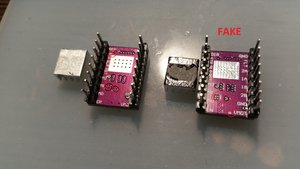

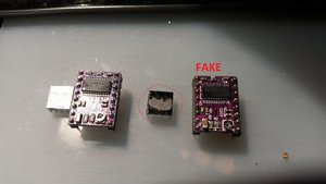

В общем так...
Вообще веселье у меня тут.
Как ни мерил я ток, как ни сравнивал с документацией на драйвер - не выходил аленький цветочек.
Повторюсь - согласно документации ток, после включения драйвера должен быть одинаков через обе обмотки, простите за тафтологию.
У меня же он отличался в 2-3 раза. Причем где-то до тока в 0.7А все хорошо - ток одинаков на обеих обмотках, а дальше начиналось веселье и расхождение.
Плюнул думаю ну может микрошаги влияют.... разобрал все нафиг - и тут заметил одну вещь.
Дело в том, что драйверы я купил два раза вразных магазинах - первые не пришли, пришлось покупать еще раз. И через какое-то время пришли и те и другие.
Лежат они у меня в куче и я как-то особо не придавал значения где какие - все ведь DRV8825.
А теперь внимание на фото:
2017-03-20 20-47-15.JPG (3174 просмотра) <a class='original' href='./download/file.php?id=106597&sid=98726c8dd9f50506feeff908d4fb5e0a&mode=view' target=_blank>Загрузить оригинал (3.31 МБ)</a>
2017-03-20 20-53-08.JPG (3174 просмотра) <a class='original' href='./download/file.php?id=106598&sid=98726c8dd9f50506feeff908d4fb5e0a&mode=view' target=_blank>Загрузить оригинал (3.27 МБ)</a>
Справа драйвер, что стоял и глючил с током. Разница в цвете двустороннего скотча и в надписях - самое простое на нормальном рядом с stp есть точка, да и шрифт более четкий.
В общем после замены драйвера все нормализовалось - ток стал одинаковым.

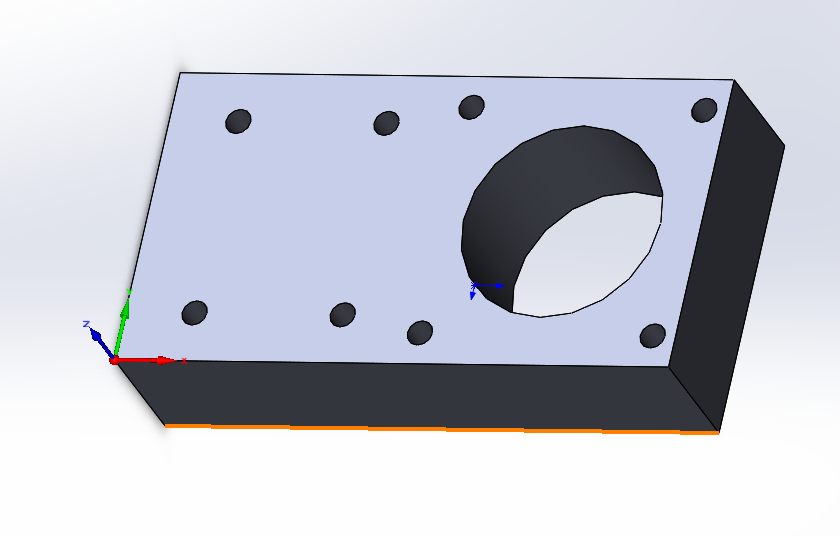

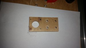

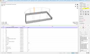

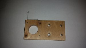

Что-то я себе мозг взорвал уже с этим постпроцессором...
Не выходит нормально хоть ты тресни.
У меня почему-то или в программе управления оси инвертированы, либо в фрезеровке как будто из под стола смотрю.
Может я где-то уже сам не прав?
Помогайте....

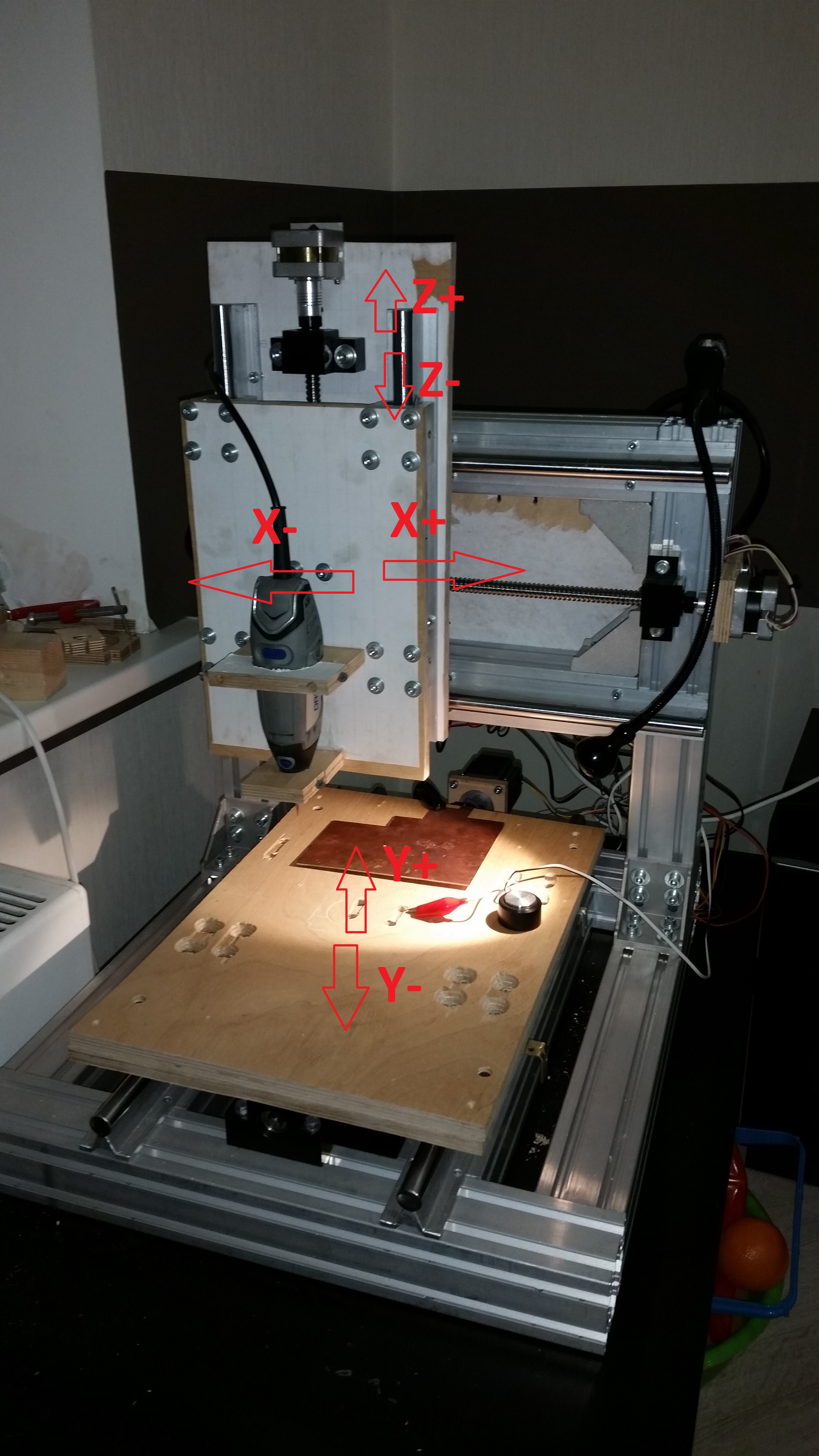

Есть вот такой станок:
2017-03-21 21-06-44.JPG (3120 просмотров) <a class='original' href='./download/file.php?id=106716&sid=98726c8dd9f50506feeff908d4fb5e0a&mode=view' target=_blank>Загрузить оригинал (2.49 МБ)</a>
Оси я обозначил так, потому что в программе управление выглядит вот так (справа стрелочки):
2017-03-21_21-12-18.png (3120 просмотров) <a class='original' href='./download/file.php?id=106715&sid=98726c8dd9f50506feeff908d4fb5e0a&mode=view' target=_blank>Загрузить оригинал (141.74 КБ)</a>
В солиде сделал детальку.... обозначил оси вот так:
2017-03-21_21-19-48.png (3120 просмотров) <a class='original' href='./download/file.php?id=106717&sid=98726c8dd9f50506feeff908d4fb5e0a&mode=view' target=_blank>Загрузить оригинал (49.22 КБ)</a>
По идее выставил станок в ноль и он должен сделать деталь на столе вот так:
2017-03-21 21-19-30.JPG (3120 просмотров) <a class='original' href='./download/file.php?id=106719&sid=98726c8dd9f50506feeff908d4fb5e0a&mode=view' target=_blank>Загрузить оригинал (3.92 МБ)</a>
А по факту режется вот так:
2017-03-21 21-19-48.JPG (3120 просмотров) <a class='original' href='./download/file.php?id=106720&sid=98726c8dd9f50506feeff908d4fb5e0a&mode=view' target=_blank>Загрузить оригинал (4.1 МБ)</a>
будь он неладен!!!
Мой Ютуб канал.
Re: Нужна помощь по проекту фрезера по дереву.
Я в солиде не силен, тем боле до КАМ не дошли руки, но на первый взгляд получается, что у тебя ось "У" инвертирована.
+ замечал, что многие учебные видео рекомендуют рисовать деталь спереди. (из-за каких-то осей, что бы совпали, но я так и не понял о чем речь)
И получается, что в таком расположении Z будет смотреть в нужную сторону, потому что в солиде как-то она заменена на что-то другое....
Вот этот G-код вызывает движение по часовой стрелке по квадрату:
G1 F300
X0 Y0
X0 Y20
X20 Y20
X20 Y0
X0 Y0
Что у тебя происходит при выполнении?

selenur писал(а):G1 F300
X0 Y0
X0 Y20
X20 Y20
X20 Y0
X0 Y0
У меня едет против часовой
П.С. Спасибо, что зашел.
хм... получается что Candle - она под портальный станок, а раз у меня двигается стол, а не портал - будет инверсия?
Т.Е. ось Y инвертировать?
ScrewDriver писал(а):Т.Е. ось Y инвертировать?
Да.
В GRBL прошивке.
Последний раз редактировалось xenon-alien 21 мар 2017, 22:12, всего редактировалось 1 раз.
Вот тут уже писали по поводу параметров: http://www.cnc-club.ru/wiki/index.php/ArduinoGRBL
Тебе нужно настроить всего 1 параметр:
2017-03-22_001057.jpg (3103 просмотра) <a class='original' href='./download/file.php?id=106730&sid=98726c8dd9f50506feeff908d4fb5e0a&mode=view' target=_blank>Загрузить оригинал (124.85 КБ)</a>
У тебя в параметре №3 сейчас какое значение?
Пошли команду $$ и покажи результат

Тьфу блин.... хочется материться - я неделю пост-процессор правлю, форумы книги читаю, уже блин....... "№%№;%:":%"№:№;№;%?:*;:*%%:?%:;*%:;;
Инвертировал ось на самом станке - все нормально стало.
Selenur - огромное человеческое спасибо!
Все видимо дело в том, что в cangle стрелками показано движение фрезы относительно неподвижного материала, а у меня стол катается - вот я и запутался.
Мой Ютуб канал.
Сообщение ScrewDriver »
selenur писал(а): У тебя в параметре №3 сейчас какое значение?
Да я уже проводами "инвертировал" или это не правильно?
$$ < $0=10
$1=25
$2=0
$3=0
$4=0
$5=0
$6=0
$10=1
$11=0.010
$12=0.002
$13=0
$20=0
$21=0
$22=0
$23=0
$24=25.000
$25=500.000
$26=250
$27=1.000
$30=1000
$31=0
$32=0
$100=192.000
$101=200.000
$102=192.000
$110=3000.000
$111=5000.000
$112=1500.000
$120=100.000
$121=200.000
$122=10.000
$130=200.000
$131=200.000
$132=200.000
Мой Ютуб канал.
ScrewDriver писал(а):Да я уже проводами "инвертировал" или это не правильно?
Как по мне, если есть возможность аппаратно инвертировать, то стоит именно так сделать. Что-бы при обновлении прошивки, не перенастраивать параметры контроллера. Т.к. при обновлении полный сброс обязателен.
