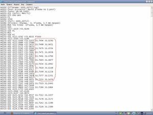

что делают ети команды и откуда они берутса????
Безымянный2.JPG (2294 просмотра) <a class='original' href='./download/file.php?id=17452&sid=7a35416f4f8b38728fe692d2027b84a1&mode=view' target=_blank>Загрузить оригинал (135.37 КБ)</a>
я стремлюсь стать профи
Re: Вопросы по пламенному раскрою металла...
Это координаты центров дуговых сегментов.
Обрати внимание, что это команды G02/G03 - круговая интерполяция, а не G01 - линейная.

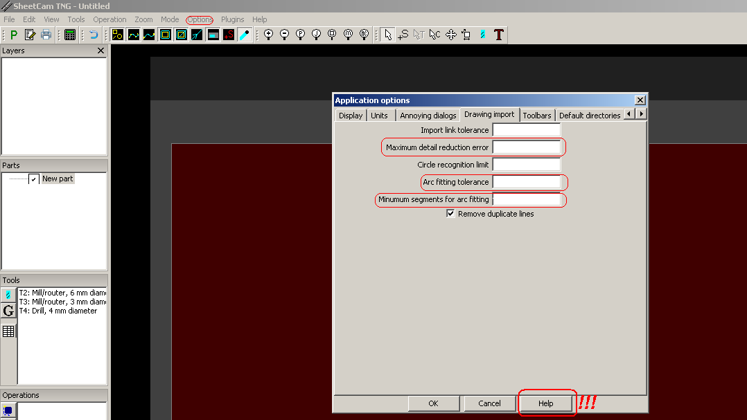

vitaliy_tex писал(а):а может в SheetCam есть влеяющие настройки ?????
Копать здесь.
Serg-tmn писал(а):Копать здесь.
здесь я был!
Так здесь есть все, что нужно, и еще в 4 раза больше.
Я даже не предполагал, что у программы есть такие тонкие настройки.

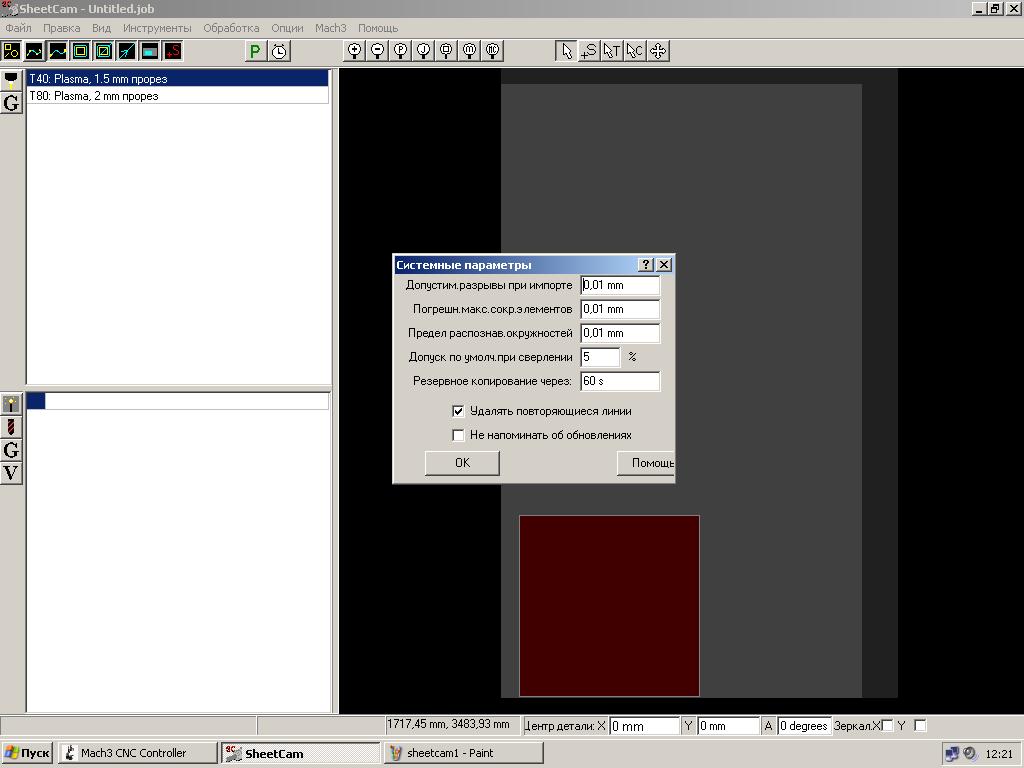

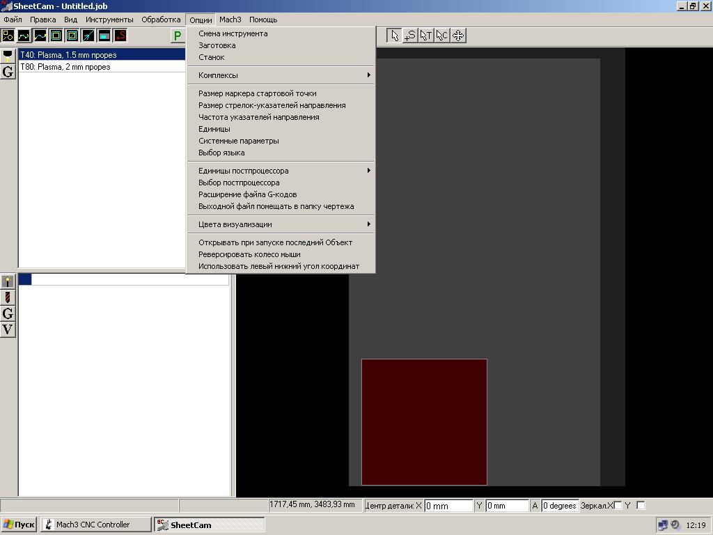

vitaliy_tex
Сообщения: 223
Зарегистрирован: 27 июн 2013, 08:55
Сообщение vitaliy_tex »
у меня SheetCam V6.2.0 а не SheetCam TNG
у меня шото попроще разве переустановить??
sheetcam2.JPG (2209 просмотров) <a class='original' href='./download/file.php?id=17494&sid=7a35416f4f8b38728fe692d2027b84a1&mode=view' target=_blank>Загрузить оригинал (68.65 КБ)</a>
sheetcam1.JPG (2209 просмотров) <a class='original' href='./download/file.php?id=17495&sid=7a35416f4f8b38728fe692d2027b84a1&mode=view' target=_blank>Загрузить оригинал (71.14 КБ)</a>
vitaliy_tex писал(а):у меня SheetCam V6.2.0 а не SheetCam TNG
Это принципиально разные программы? Или просто старая и новая версии?
vitaliy_tex писал(а):у меня шото попроще разве переустановить??
Да, что-то не то немного. Того что нужно как раз и нет.
