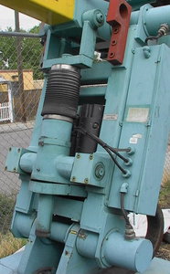

motoman.JPG (18736 просмотров) <a class='original' href='./download/file.php?id=42297&mode=view' target=_blank>Загрузить оригинал (38.67 КБ)</a>
http://www.ebay.com/itm/22-LB-MOTOMAN-Y ... 565076b485
вот ещё очень достойный образец для подражания, в инете есть картинки с подробностями устройства, но пока это

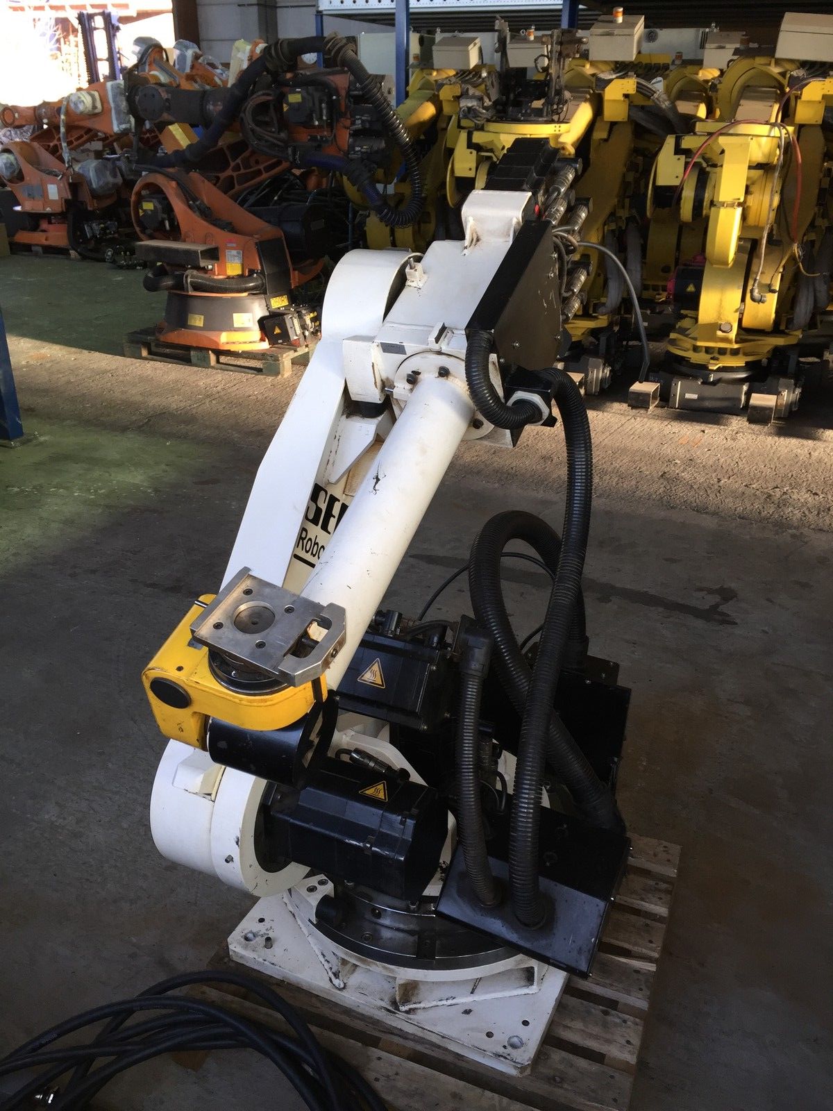

fanuk.JPG (18736 просмотров) <a class='original' href='./download/file.php?id=42299&mode=view' target=_blank>Загрузить оригинал (305.52 КБ)</a>
http://www.ebay.com/itm/Fanuc-M6iB-6S-R ... 0810015450

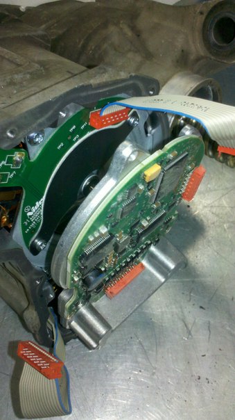

имеется фрагмент электрической рулевой рейки от неустановленного легкового автомобиля
рейка8.jpg (18489 просмотров) <a class='original' href='./download/file.php?id=46575&mode=view' target=_blank>Загрузить оригинал (43.1 КБ)</a>
рейка7.jpg (18489 просмотров) <a class='original' href='./download/file.php?id=46576&mode=view' target=_blank>Загрузить оригинал (36.24 КБ)</a>
рейка6.jpg (18489 просмотров) <a class='original' href='./download/file.php?id=46577&mode=view' target=_blank>Загрузить оригинал (40.41 КБ)</a>
рейка5.jpg (18489 просмотров) <a class='original' href='./download/file.php?id=46578&mode=view' target=_blank>Загрузить оригинал (56.01 КБ)</a>
рейка4.jpg (18489 просмотров) <a class='original' href='./download/file.php?id=46579&mode=view' target=_blank>Загрузить оригинал (46.8 КБ)</a>
рейка3.jpg (18489 просмотров) <a class='original' href='./download/file.php?id=46580&mode=view' target=_blank>Загрузить оригинал (51.43 КБ)</a>
а это от мерседеса CLS , копрпус акпп и рейки из магниевого сплава, болты этих узлов из алюминиевого сплава , а подшипник в рейке китайский....
рейка2.jpg (18489 просмотров) <a class='original' href='./download/file.php?id=46581&mode=view' target=_blank>Загрузить оригинал (51.78 КБ)</a>
рейка1.jpg (18489 просмотров) <a class='original' href='./download/file.php?id=46583&mode=view' target=_blank>Загрузить оригинал (55.96 КБ)</a>
мотор там типа BLDC,имхо, на сборку драйвера инфы с хода не нашлось.
корпус мотора отсоединяется от плиты подшипника и может поворачиваться в пазах для натяжения ремня градусов на 6-7 примерно.
Вопрос :
1. городить иной мотор типа 110 шаговика
мотор1.jpg (18489 просмотров) <a class='original' href='./download/file.php?id=46587&mode=view' target=_blank>Загрузить оригинал (34.48 КБ)</a>
или подобрать драйвер и энкодер к имеющемуся( датчик положения ротора я демонтировал, энкодер есть куда прикрепить) . ?
другой мотор - механические заморочки, имеющийся непонятно какое напряжение способен выдержать..ну, вольт 50 - 80 то точно, но токи пиковые будут всё равно под 100 ампер ...
какая будет система управления для 3х "коленчатого" (пока )манипулятора пока не решил, но это не основной вопрос пока, как я понимаю...

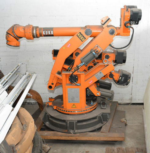

несколько кинематических схем :
подробностей в сети не обнаружил...
Kuka Roboter Knickroboter Industrieroboter 663 Schaltschrank RC22.50.JPG (16140 просмотров) <a class='original' href='./download/file.php?id=79612&mode=view' target=_blank>Загрузить оригинал (56.38 КБ)</a>
