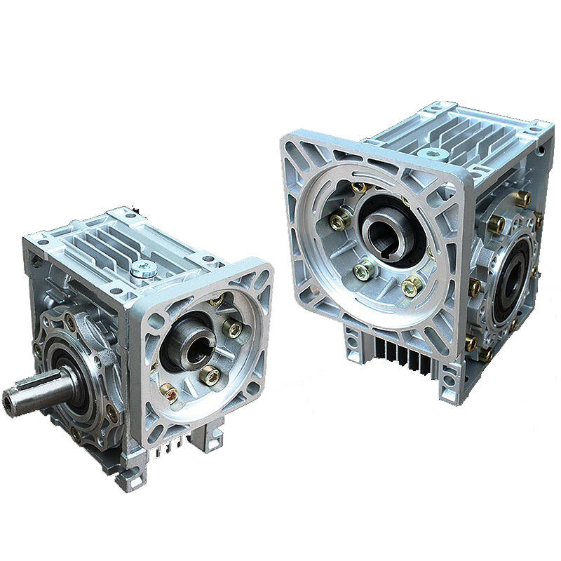

и задался вопросом о редукторе, на ремне, что-то не хочется делать, увидел в просторах интернета червячные редуктора.
s-l1600.jpg (1030 просмотров) <a class='original' href='./download/file.php?id=187009&mode=view' target=_blank>Загрузить оригинал (94.82 КБ)</a>
Насколько точные они,стоит ли их брать или всё таки делать привод по классике, на ремне?
