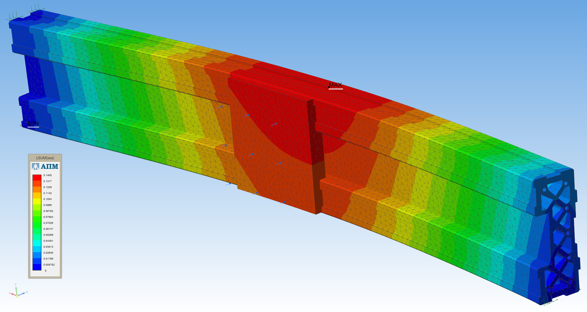

Получилось даже немного больше (добавил пластину, чтобы было к чему нагрузку прикладывать), приложил к ней силу в 1000 Н.
Балка прогнулась на 0,1405 мм.
Существенная, конечно, величина, но все же усилие в 100 кг.

а как же рельсы, рейки? они свое все равно дают, или можно пренебречь?
Re: БРЕДОВАЯ ИДЕЯ - Универсальный алюминиевый профиль для ЧП
den_sibirskiy писал(а):а как же рельсы, рейки? они свое все равно дают, или можно пренебречь?
Рельсы не конструкционный элемент. Они не должны нести нагрузку.
