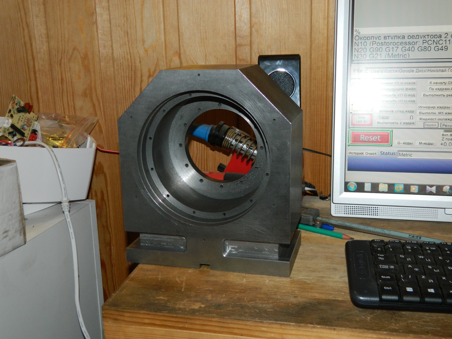

Осталось резьбу нарезать
DSCN4276.JPG (1851 просмотр) <a class='original' href='./download/file.php?id=34506&sid=41cd23f2b8169e111d331dcd132c6b19&mode=view' target=_blank>Загрузить оригинал (782.28 КБ)</a>

Класс, скоро сборка :cheesy:
Re: ЧПУ фрезер по стали на балконе
Резьбы тоже будешь на станке резать?

Нет, не рискнул , уже вручную почти всю нарезал. Там М3 , М4. -мелкая

konyshevk писал(а):Нет, не рискнул , уже вручную почти всю нарезал. Там М3 , М4. -мелкая
Когда всё-равно нужно попробовать ;)

Этот чюгун почему-то вперет метчик легко идет а обратно закусывает
вот приходится туда- сюда по маленьку крутить .
Была-бы сквозная - без проблем
Нафиг, там риск большой для проб
Лучше медленно , но надежно

Мне нравится резать винтовой интерполяцией резцом - красивяя резьба получается , с фасками сразу и конавкой на выходе
но это только от М16 меньше резцов у меня нет

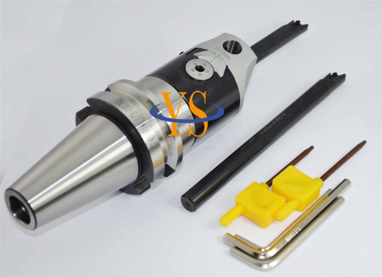

konyshevk, как вариант взять расточную головку приделать к ней метчик. У метчика сточить зубья и оставить только один. Расточной головкой сместить центр насколько нужно ;)
расточная.JPG (1737 просмотров) <a class='original' href='./download/file.php?id=34575&sid=41cd23f2b8169e111d331dcd132c6b19&mode=view' target=_blank>Загрузить оригинал (68.36 КБ)</a>
