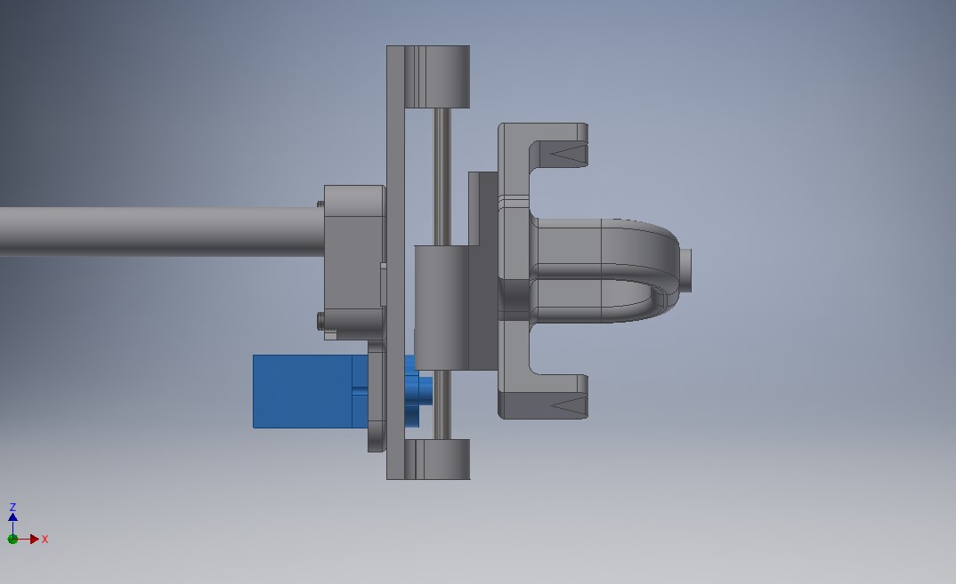

Хочу сделать рисовалку+флюгерный нож туда цеплять из лазерного гравера, а точнее что бы было и то и то. Модули лазера и рисовалки будут менятся. Не могу придумать сам механизм для подъема. Механизм хочу сделать на серве, и чтобы не очень все сложно было,но и чтоб люфтов больших не было. Хотя любые варианты посмотрю. Тыкните носом, если есть это в интернете.
Если кто может фото скиньте как вы сделали, буду благодарен.

sergan писал(а):Всем привет.
Если есть зд принтер здесь вот есть моделька https://www.thingiverse.com/thing:2349232
Я для своей рисовалки сам смоделил механизм подъема.
Screenshot_1.jpg (5978 просмотров) <a class='original' href='./download/file.php?id=121360&mode=view' target=_blank>Загрузить оригинал (40.9 КБ)</a>
Screenshot_2.jpg (5978 просмотров) <a class='original' href='./download/file.php?id=121361&mode=view' target=_blank>Загрузить оригинал (53.3 КБ)</a>
Screenshot_4.jpg (5978 просмотров) <a class='original' href='./download/file.php?id=121362&mode=view' target=_blank>Загрузить оригинал (62.93 КБ)</a>

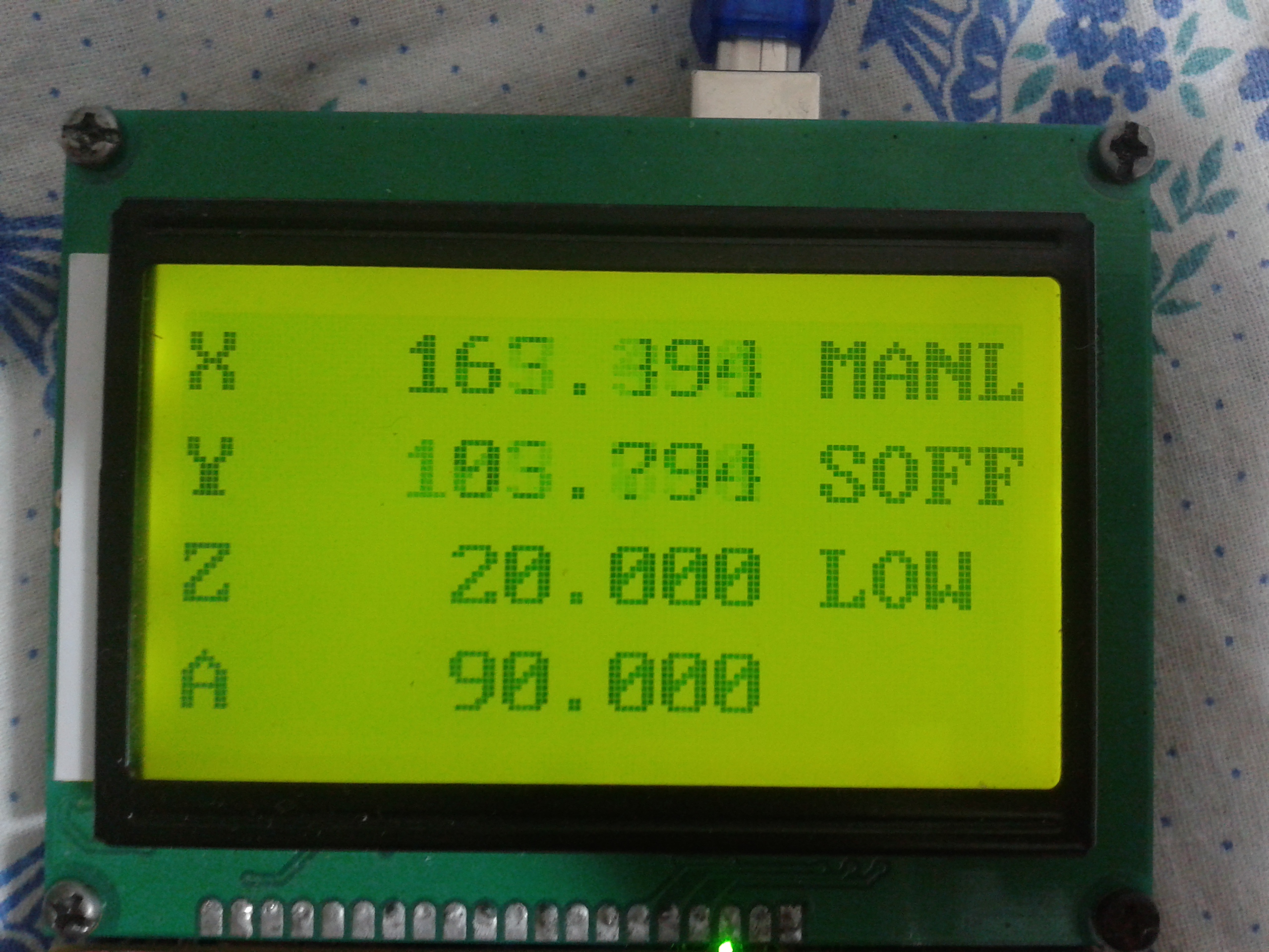

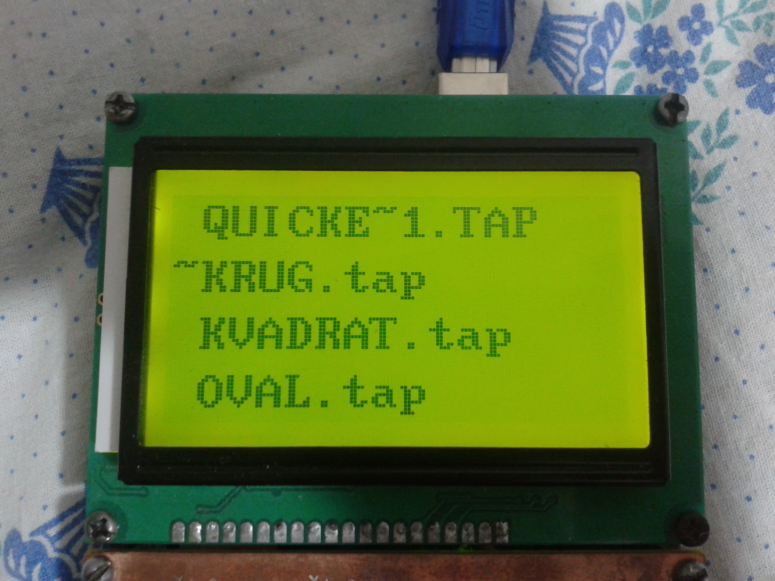

Вообщем есть прогресс, уже можно двигать оси, включать шпиндель и выполнять файлы. Ниже плата, которую на днях собираюсь сделать.
Untitled-2.jpg (5912 просмотров) <a class='original' href='./download/file.php?id=121429&mode=view' target=_blank>Загрузить оригинал (280.54 КБ)</a>
Плата просто "надевается" на Arduino, только модуль SD карты подключается проводами.
IMG_20171003_221836.jpg (5912 просмотров) <a class='original' href='./download/file.php?id=121431&mode=view' target=_blank>Загрузить оригинал (1.43 МБ)</a>
IMG_20171003_221909.jpg (5912 просмотров) <a class='original' href='./download/file.php?id=121430&mode=view' target=_blank>Загрузить оригинал (1.5 МБ)</a>
