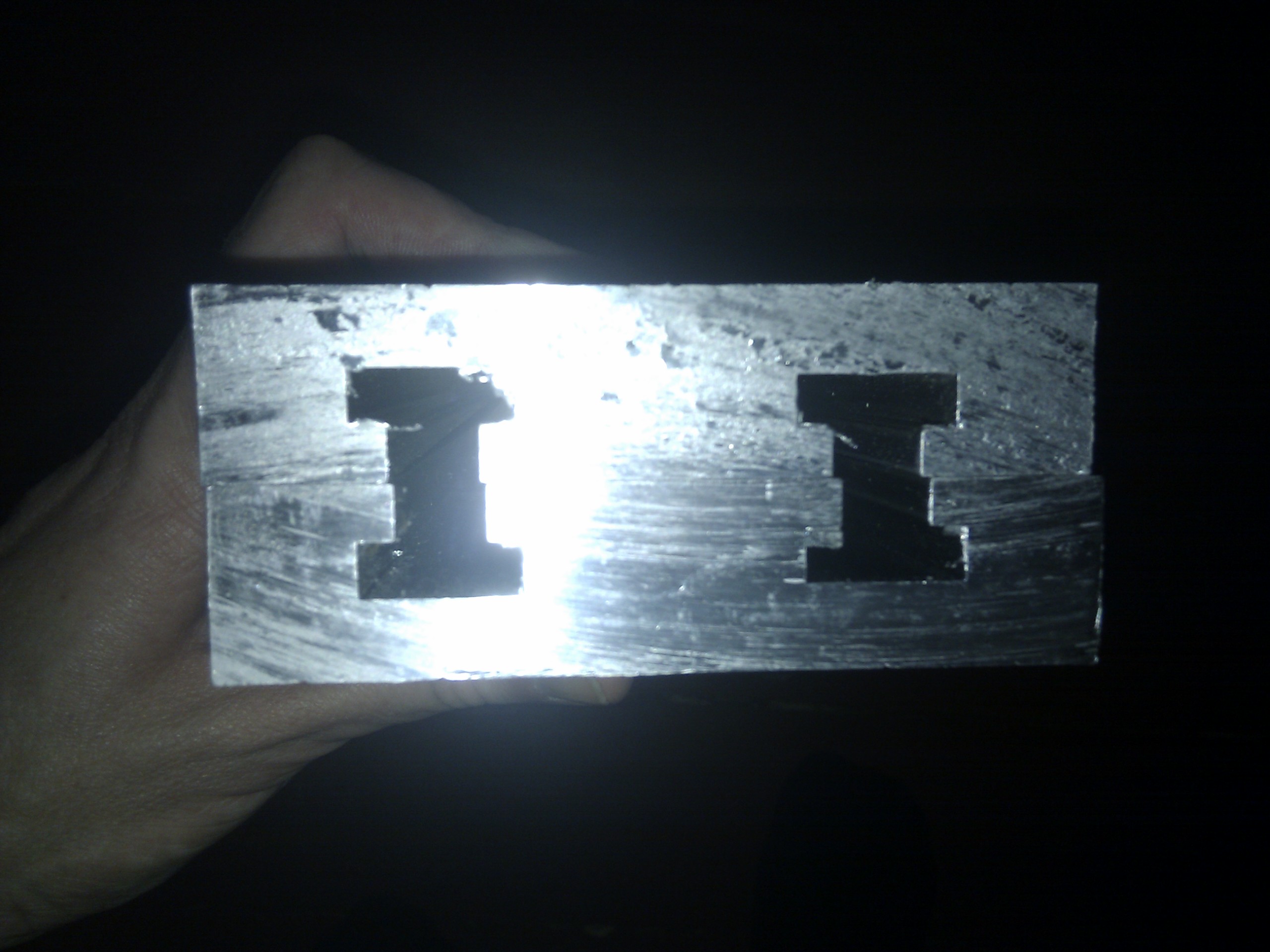

megagad писал(а):2) Пила "ацтой" - похоже имеется наклон зубов в одну сторону - с одной стороны спил гладкий, с другой - "стружечная каша", вбитая(вдавленная) в тело профиля...
Это не наклон - это наверно пила такая у продавца - диск не с тем профилем зубов, обороты малы и т.п., а с другой стороны пил был правильноей пилой, производителем.

UAVpilot писал(а):это наверно пила такая у продавца - диск не с тем профилем зубов, обороты малы и т.п., а с другой стороны пил был правильноей пилой, производителем.
Ага - продавец лично по блату МНЕ отпилил ПЯТЬ кусков от новых, ещё не пиленых "хлыстов" :D Как вариант, рассматривая случай поломки нескольких зубов с одинаковым наклоном получим случай, когда вместо резания "лево-право-лево-право..."(и так до бесконечности) получим "лево-пауза-лево-право-лево-пауза-лево-право" - всё что срежется слева "втопчется" в торец профиля справа следующим зубом(ибо правый режущий зуб отсутвует). Итого получим "хлопья" стружки справа и чистый рез слева.
Но это не столь важно - точность распила "в десятку" очень даже радует. Некоторым фирмам поучиться-бы ТАК точно пилить профиль!

megagad писал(а):Ага - продавец лично по блату МНЕ отпилил ПЯТЬ кусков от новых, ещё не пиленых "хлыстов"
Без понятия. Я лишь поделился опытом.
Кстати, на последней фотке в первом посте хорошо видно два торца, сделанные разными пилами: на верхнем срезе "замятая стружка" и след от обычной торцовочной пилы (судя по радиусу и направлению) и похоже с диском по дереву, а на нижней след от чего-то более солидного, без "замятой стружки" и пилили сразу пачку.

UAVpilot писал(а):на последней фотке в первом посте хорошо видно два торца, сделанные разными пилами: на верхнем срезе "замятая стружка" и след от обычной торцовочной пилы (судя по радиусу и направлению) и похоже с диском по дереву, а на нижней след от чего-то более солидного, без "замятой стружки" и пилили сразу пачку.
У меня "красивых" спилов всего два из десяти.
А вот сравнение "чистого" и "не очень" спила:
IMG_20180208_170952.jpg (2691 просмотр) <a class='original' href='./download/file.php?id=131891&sid=18fbed7336034434927cf08048eb1562&mode=view' target=_blank>Загрузить оригинал (503.65 КБ)</a>
Вверху "грязный", внизу "чистый" ;)
Кстати, вопрос интересный возник - под этот паз какие лучше винты/сухари брать?
Re: Идеальный профиль для стола (очень недорого)
megagad писал(а):У меня "красивых" спилов всего два из десяти.
Это подтверждает мои предположения: нижний рез сделан диском по металлу, правда уже подуставшим, а верхний диском по дереву - он хоть и с твёрдосплаными напайками, но у них по бокам режущие кромки не сделаны - для дерева они не нужны.

UAVpilot писал(а):Это подтверждает мои предположения: нижний рез сделан диском по металлу, правда уже подуставшим, а верхний диском по дереву - он хоть и с твёрдосплаными напайками, но у них по бокам режущие кромки не сделаны - для дерева они не нужны.
:D Проблема в том, что пила у menny1112 одна, и диск на неё один ;) С поломанными зубами...
menny1112 писал(а):С диском беда - поломал несколько зубов на резке этого профиля. Режу без СОЖ - он зараза забивается. Помогает только масло - но блин, муторно с ним пилить. А без него целая эпопея. Один разрез на минуть 10 растягивается - минуту пилишь и 9 минут потом сидишь выковыриваешь люминь из зуб

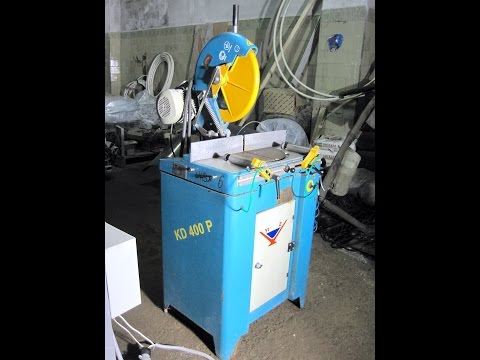

menny1112
Сообщения: 119
Зарегистрирован: 06 фев 2017, 19:46
Репутация: 32
Настоящее имя: Слава
Откуда: Великий Новгород
Сообщение menny1112 »
Пилю вот этим (фото взято с интернета. Самому лень фоткать) Yilmaz KD 400
1.jpg (2596 просмотров) <a class='original' href='./download/file.php?id=131964&sid=18fbed7336034434927cf08048eb1562&mode=view' target=_blank>Загрузить оригинал (29.05 КБ)</a>
Диск специально для алюминия и пока еще с не очень большим пробегом (относительно конечно). Этот профиль пилить без СОЖ полный геморр. Он, зараза, очень толстый и нагревается конкретно. При этом становится очень вязким и забивает зубья. При выковыривании люминя чутка сколонул несколько зубов, один вообще отломался - из-за этого одна сторона так и идет.
Если прыскаю маслом - не помню кто-из форумчан посоветовал - все ок - обе стороны относительно чистые. Теперь только так пилю этот профиль. Не шибко эстетично, но зато быстрее по времени.
На фото в первом топике правильно заметили - нижний - это на огромной пиле разрез был.
На новый диск жаба душит - у все дилеров одинаковая цена - почти 8000. Но походу надо с ней договариваться - диск начал мне мять мой основной профиль по основной деятельности. А там нужен идеальный разрез.
https://xn----itbpigad3a2a.xn--p1ai/p37 ... jkami.html
П.С. двигатель у этой пилы - 2.2 кВт - даже если буду быстро пилить - вряд ли падение оборотов будет заметным - но мля с такой мощью стремно пилить быстро. Раньше пилил на торцовке китайской - движок всего 700 Вт был - но было дело -заклинило его на профиле - нам с напарником пальцы конкретно выбило. Очучения еще те. С тех пор у меня фобия на эти торцовки - лучше медленее, но мля живее будешь.
