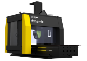

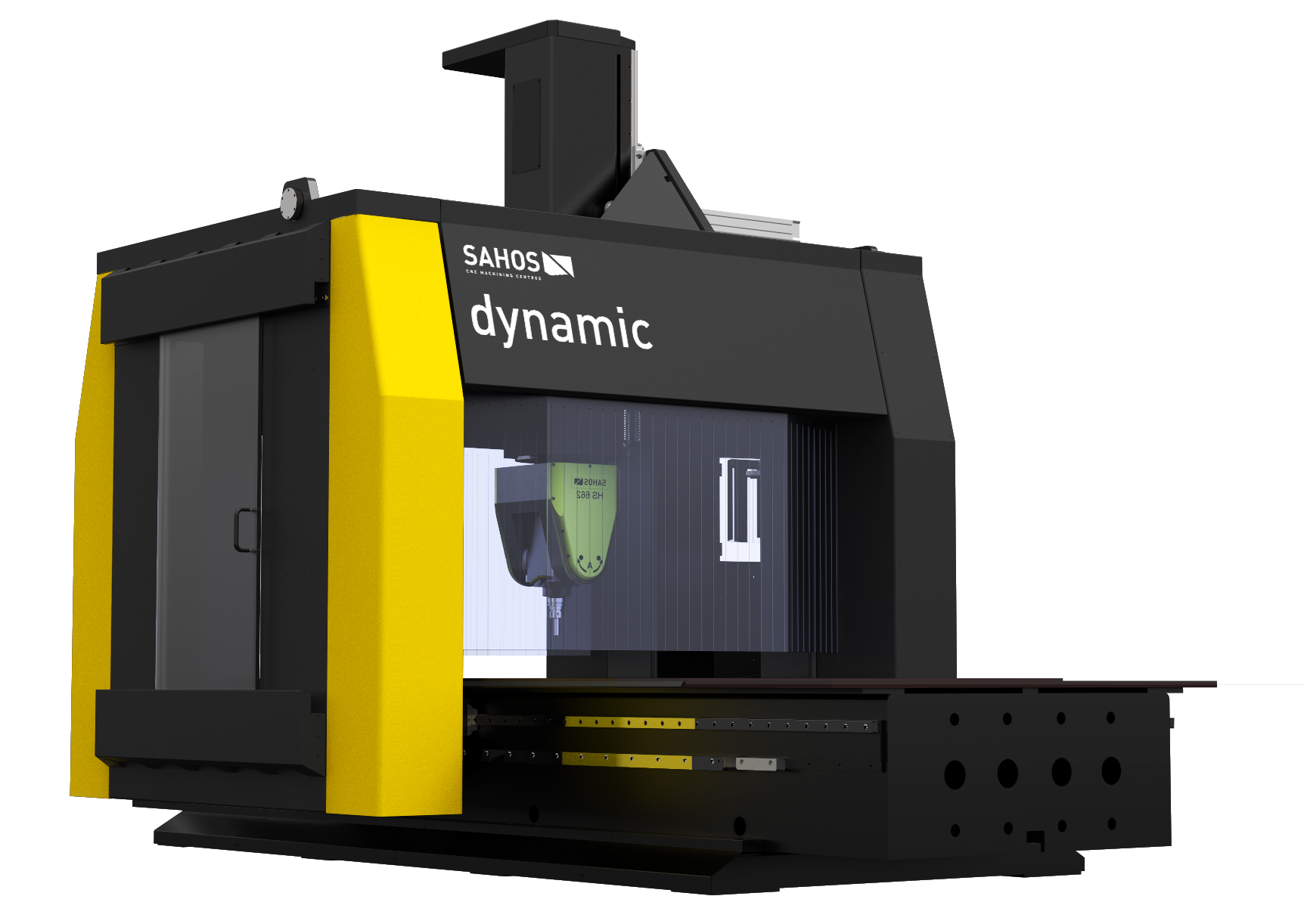

maks писал(а): второй (х-1400 у-3000 z-800) в мелиметрах цена 250тысяч доларов могут обрабатывать дерево и алюминий
Второй в одежке

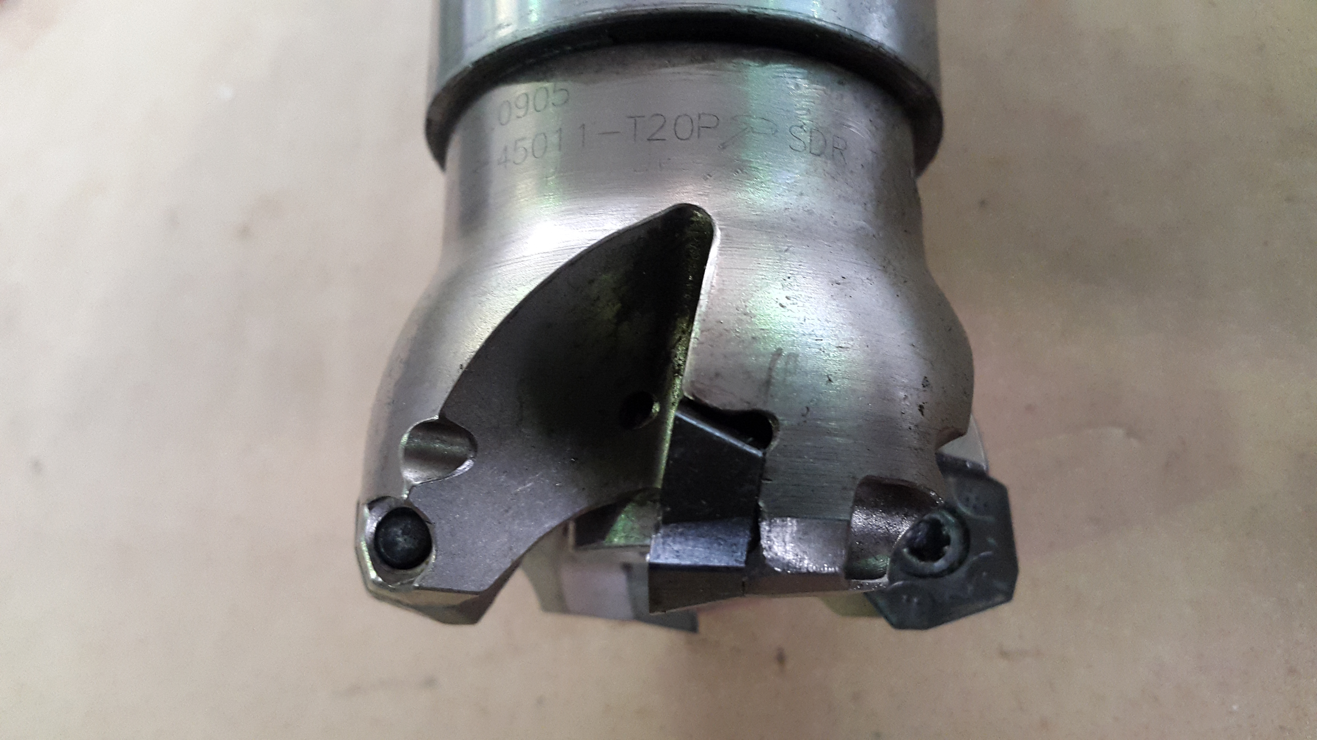

https://www.youtube.com/watch?v=muY-E-dwNJI современные режимы на старом оборудовании (сталь 45 )

смахивает на 65а80 :)

Да он и есть , все тот-же .

надо было паузу нажать чтоб показать что за фреза ;)

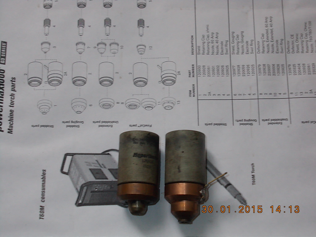

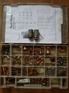

когда купил плазму заказал к ней специальный чемоданчик с расходниками. Это набор практически со всеми расходниками для этой плазмы в том числе и FineCut (кроме расходников для машинной резки потому нет оммических). В чемоданчике есть и силиконовая смазка, типо по феншую нужно смазывать резиновые уплотнители на плазматроне при смене расходников :)
DSCN2846.JPG (2782 просмотра) <a class='original' href='./download/file.php?id=41905&sid=c0147910314069534affa6b77c4e831b&mode=view' target=_blank>Загрузить оригинал (245.96 КБ)</a>
DSCN2844.JPG (2782 просмотра) <a class='original' href='./download/file.php?id=41904&sid=c0147910314069534affa6b77c4e831b&mode=view' target=_blank>Загрузить оригинал (266.12 КБ)</a>
где FineCut и обычные расходники отличить вроде не сложно :)
Fune Cut малость пишется по другому ;)

Для FineCut бывает и экранирующий колпачёк, выглядит именно так, как на видео - простой конус без уступов, торец сопла вровень с торцом колпачка.
