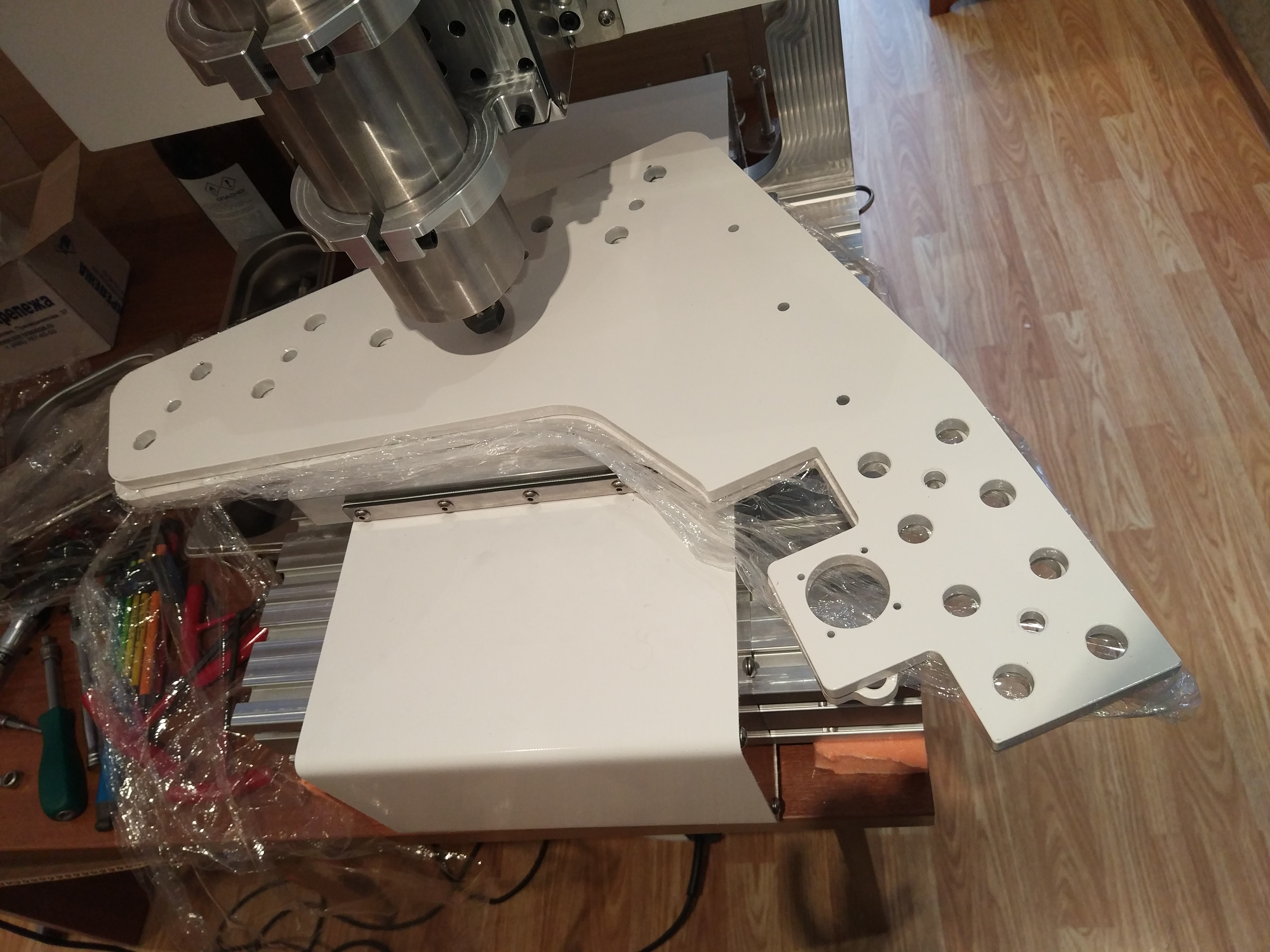

Re: Мелкий станочек 300х200х100
Сообщение JKL »
белая скругленная защита, поставленная без зазоров очень придает стиль и узнаваемость вашим станкам
Как понять без зазоров? Что бывает с зазорами?
Сообщение fabrikator66 »
Думаю речь о том что защита плотно прилегает по периметру к боковым панелям.
Ну а как подругому. На то она и защита чтобы закрывать все щели.

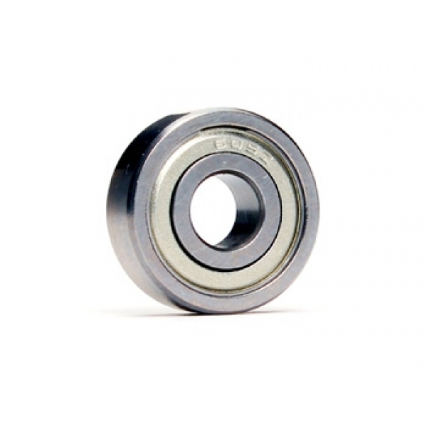

А на чем обосновывался выбор подшипников с металическими пыльниками? А то вот думаю какие взять, с ZZ или 2RS?
Последний раз редактировалось fabrikator66 06 фев 2017, 20:37, всего редактировалось 1 раз.
ничем пластиковый лучше он плотней закрывает. но я както не нашел с пластиковым нужный мне размер.
на моем станке 600х400 стоят с пластиком. на станке MGG (фрезерок 800х400х170 из профиля) тоже с пластиком будут. мелкие просто ненашел с пластиком тут размер 14х5х5 нормально подобрать подшипник удалось только под 30,20,16 трубки.

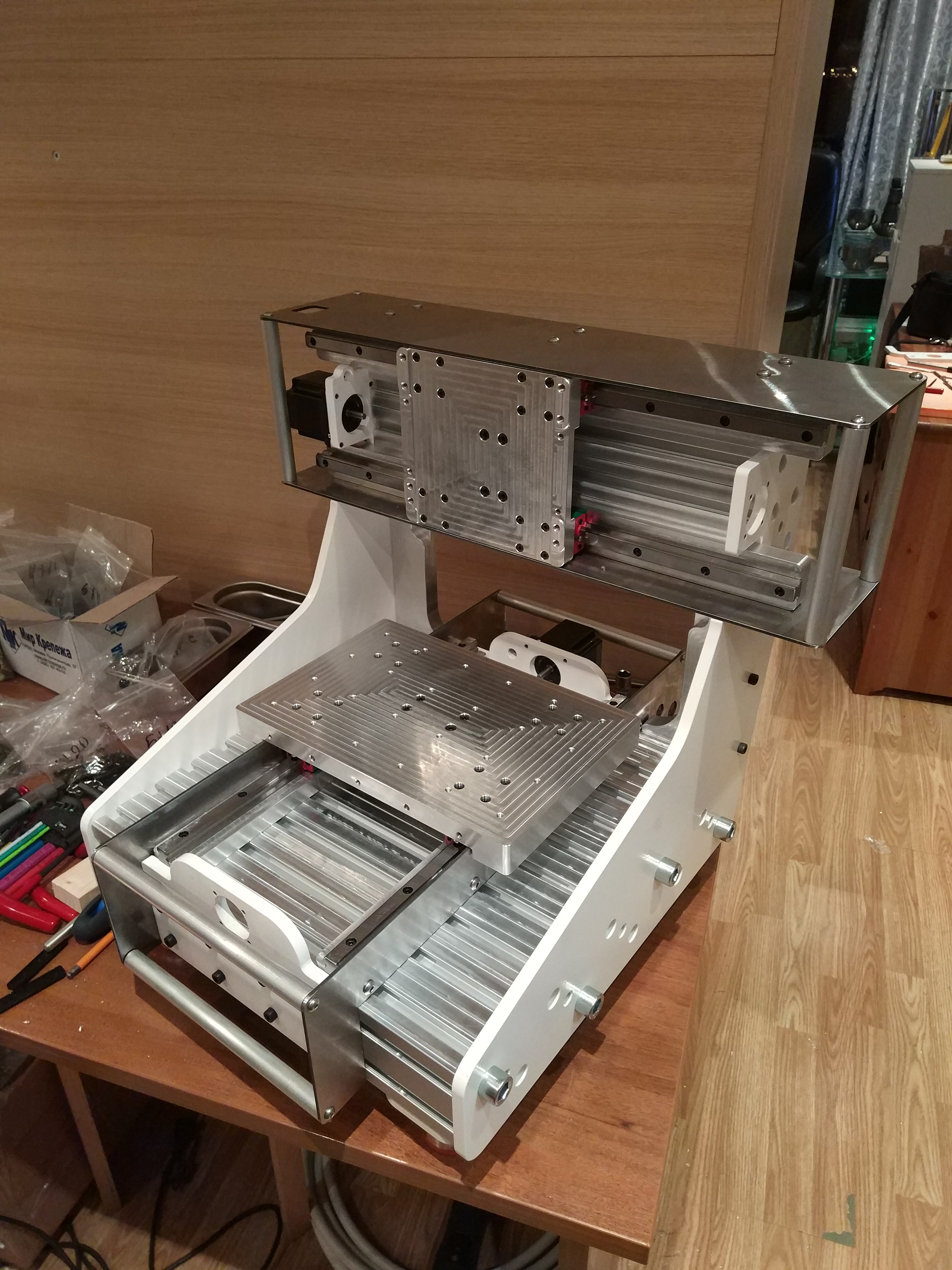

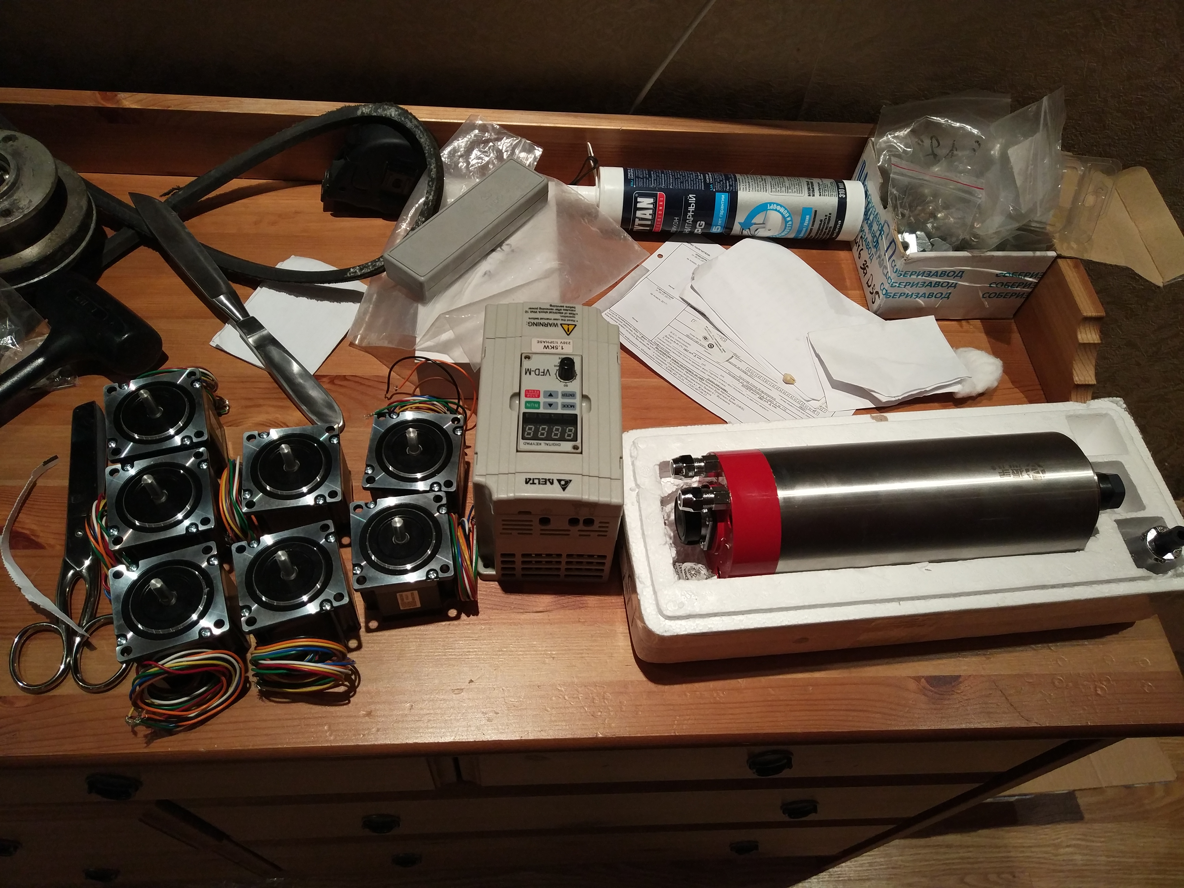

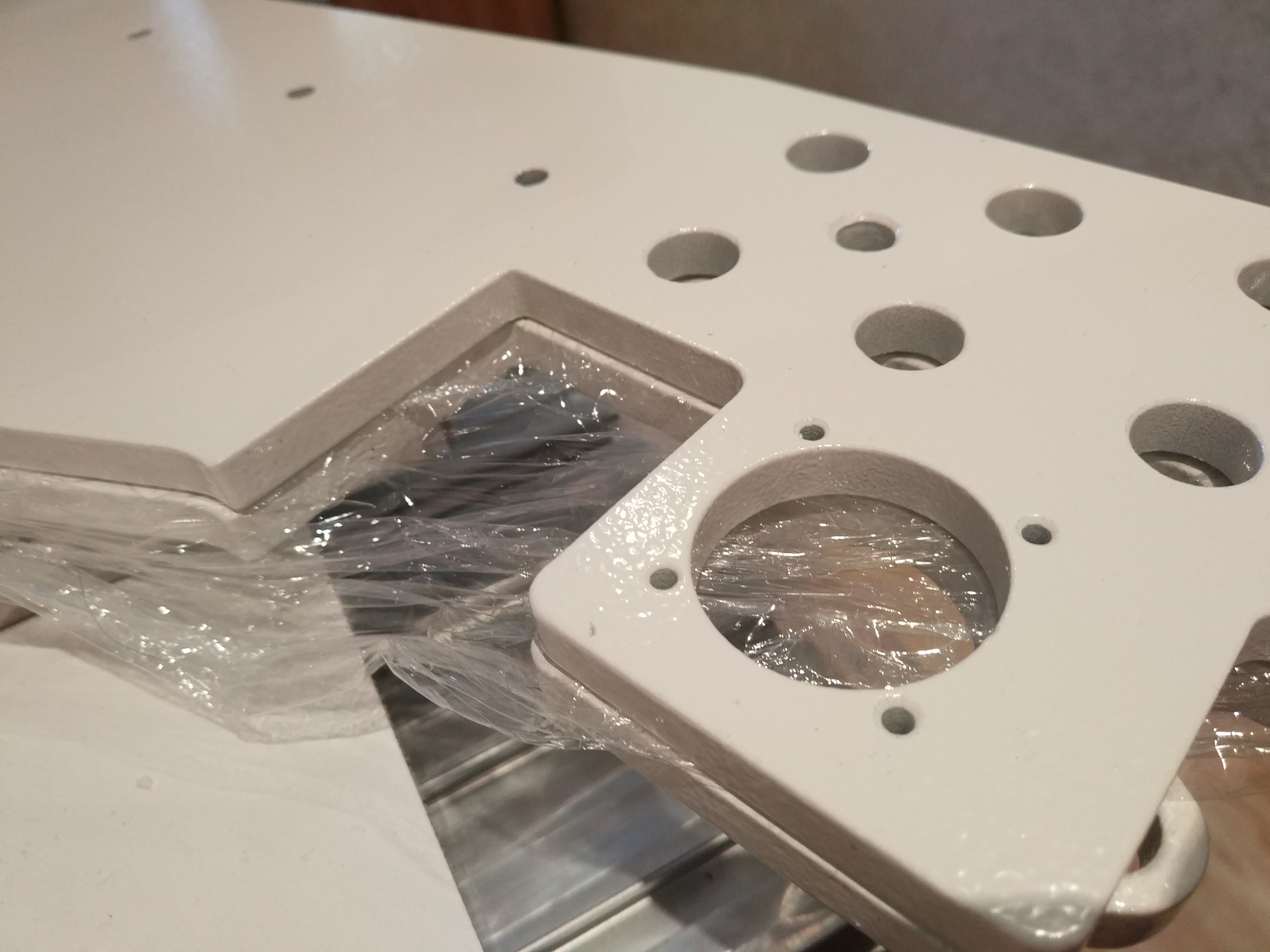

Приехали стальные детали дубль 2 :lol:
Ну эти уже не стыдно ставить на станок. Качество норм. Начинаем двигатся дальше. Швп опоры муфты в пути. Шаговики шпиндель прибыли. Второй станок пойдет веселей пока руки помнят что куда и ждать детали будет ненужно.
А для чего такие большие отверстия в месте крепления к профилю? Планируется какой то хитрый крепеж для регулировки геометрии?
В профиле дырка 12мм под резьбу м14 дырка 15мм для регулировки. На переходных втулках с м14 на м8 решил сэкономить и влупил тупо обычные болты на 14 дешевые из хрж.
Птица-феникс =)
Сообщения: 357
Зарегистрирован: 10 июн 2016, 00:42
Репутация: 90
Сообщение Птица-феникс =) »
а чего VFD-M? на нем же модбаса нету вроде как
Вобще просил с модбасом. И вроде как есть. Есть разьем как телефонный может это он.

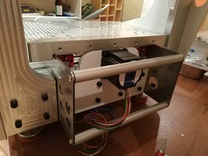

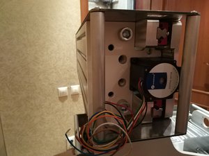

Почти все железо наместе. Видно устройство механических ограничителей хода тоесть то место где долбанется если что.

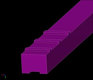

От себе думаю,реально сдвинуть шпинделем стол в этом месте (ну не киловатными сервами ,а шаговиками 12-16 кг :hehehe: )?
Ты проставки клеял чем к профилю (локтайт\эпоксидка) ?
Я думал вообще проставки под паз профиля фрезернуть (утопить в пазы 3-4 мм) ,как в Y ,но засомневался,что юстировка не возможна будет. :thinking:
Кстати, ты им верх (под сами рельсы) уже прикрученные фрезеровал или отдельно ?
IMG_20170209_220934.jpg (2164 просмотра) <a class='original' href='./download/file.php?id=102774&sid=fb1e08f80ce5f343875c25162bcd7ecc&mode=view' target=_blank>Загрузить оригинал (297 КБ)</a>
Деталь6.jpg (2159 просмотров) <a class='original' href='./download/file.php?id=102779&sid=fb1e08f80ce5f343875c25162bcd7ecc&mode=view' target=_blank>Загрузить оригинал (23.21 КБ)</a>
В.Шекспир "Гамлет", д. 1, сц. 5
А каким образом рельс можно сдвинуть вдоль? Выступы зло. На дешман профилях все пазы кривые и привязыватся к ним нельзя. У меня сидят на фиксаторе но можно и без него никуда они не денутся.
Константин23
Сообщения: 470
Репутация: 62
Откуда: Krasnodar
Сообщение Константин23 »
Не,не вдоль Х , а вдоль Y (Ну вдруг 10-кой по G0 :freak: )
А привязываться к профилю,еще и не цельному ,реально не стоит.Потому я и выкинул из головы эту идею.
Я просто с подвижным столом не делал,интересуюсь))) у тебя ж не первый такой.
У меня на этом станке вообще нет никаких упоров нигде. Все свободно все можно подвигать выставить.
Сообщение Nonstopich »
frezeryga, как же круто ты делаешь! Просто слов нет.)
А почему плиты под опоры винта стола сделал из стали? А не из алюминия, фрезерованными?
