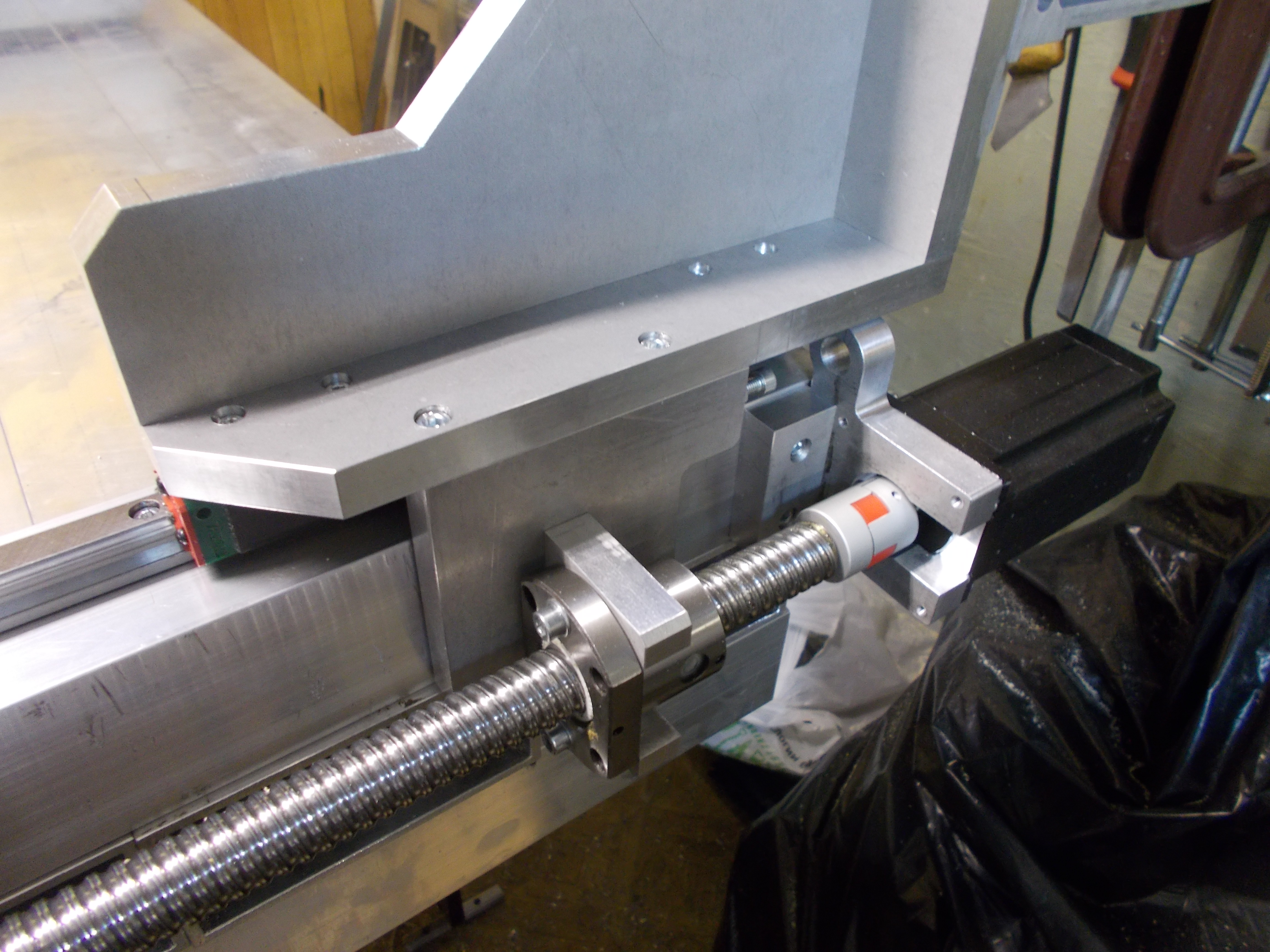

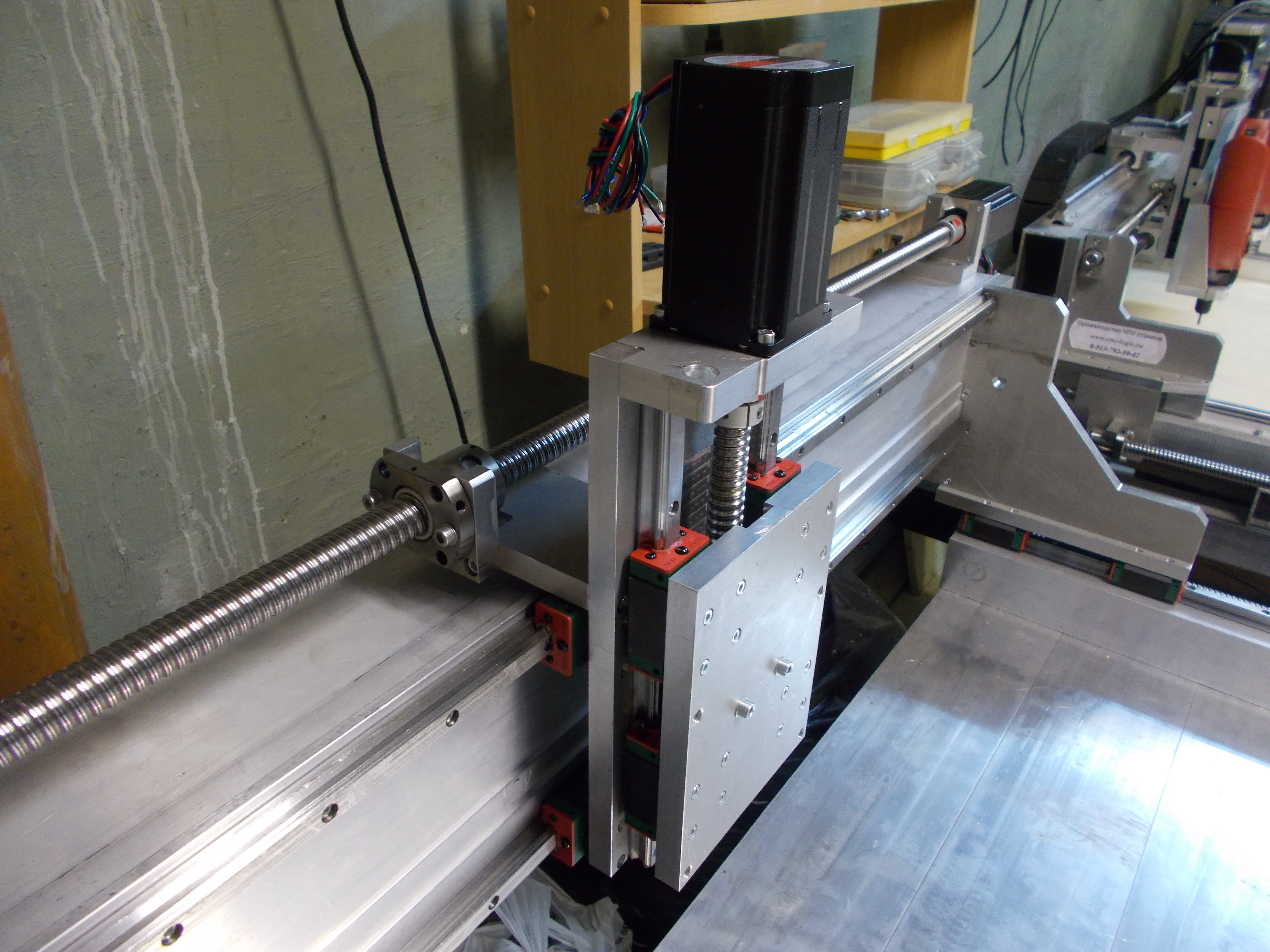

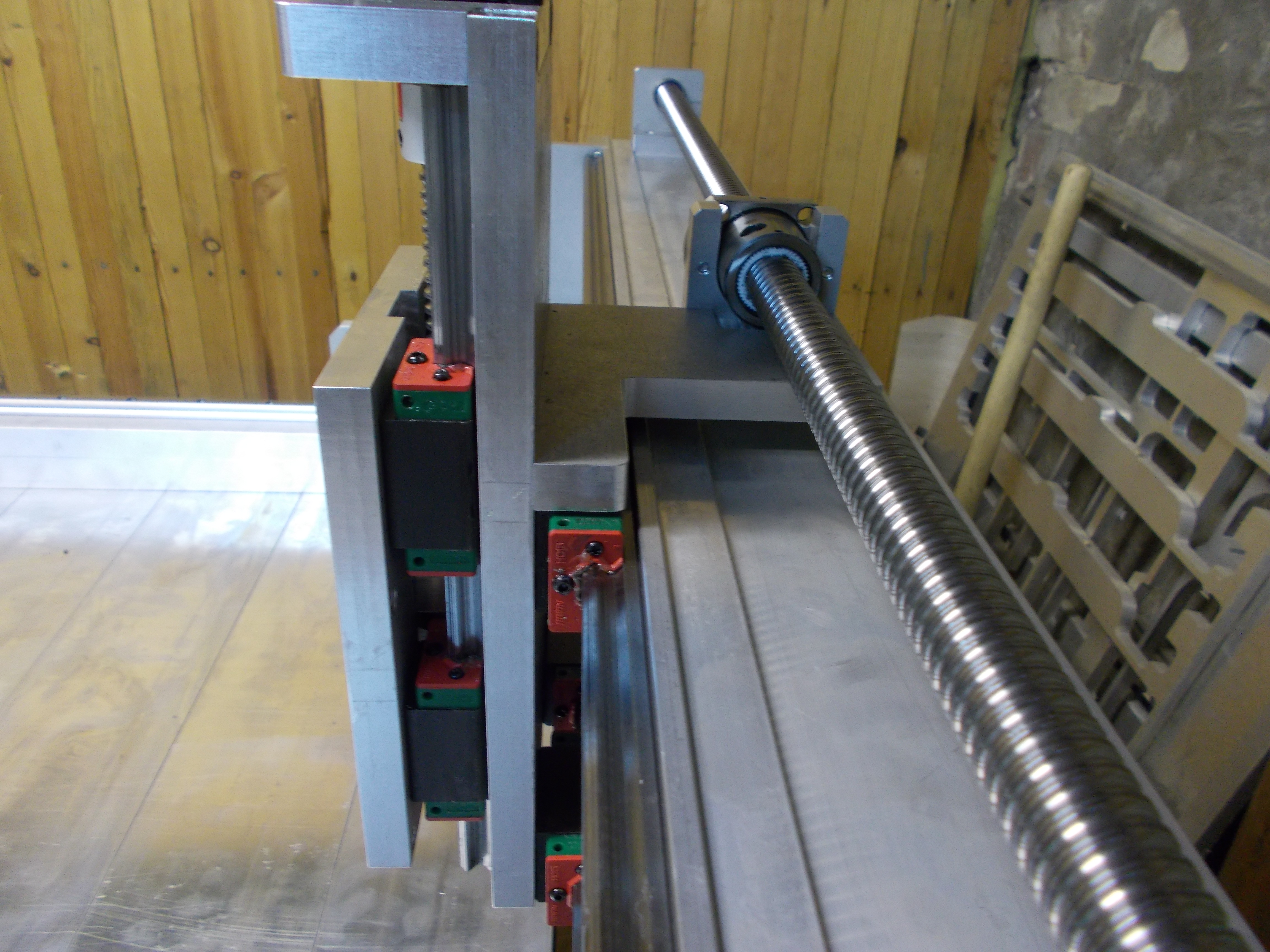

Являясь сутки "почётным читателем форума", находясь в темнице и отбывая суровое наказание наконец таки удалось доделать Формат 120-88 РП:
Станина скручена изнутри. Рабочее поле 1200*880*110 мм, размер стола 1010*1440 мм. По осям Х-У установлены ШВП 2010, по всем осям - профильные рельсы 15 мм

Цена 132 тр.

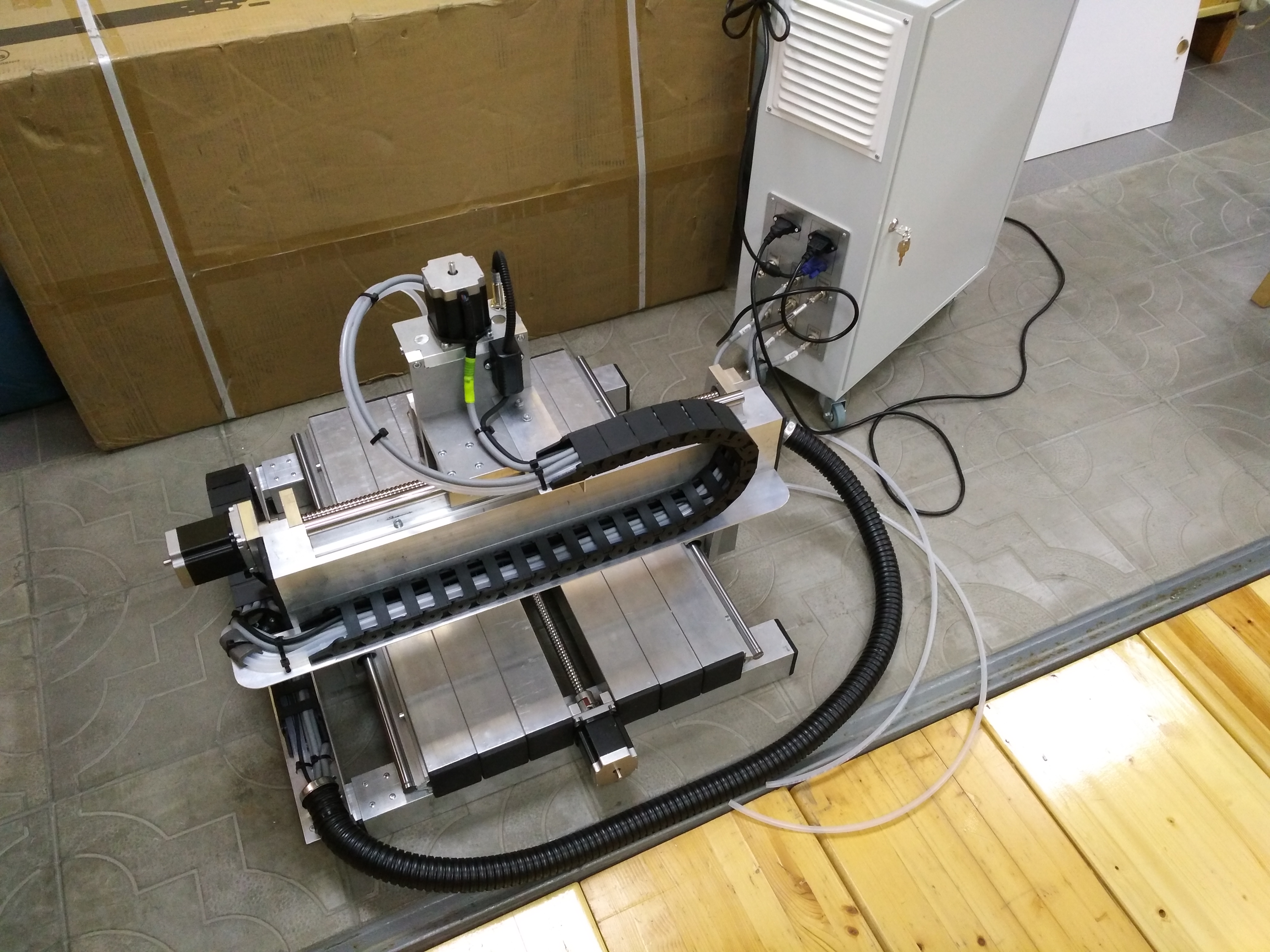

novodk
novodk писал(а):Станок формата А3 почти собран(осталось распаять разъёмы к электро шкафу). Как будет запуск, выложу видео.
Станок начал двигаться но обработки ещё не было (совсем забыл что шпинделю нужно охлаждение, нужно прикупить ёмкость и антифриз. :) ) Большое спасибо Евгению за помощь в постройке станка и настройке программы Mach3 (мной были допущены некоторые ошибки.)

Evilmax
И во сколь $ сие вышло? :?
Re: Делаю под заказ ЧПУ станки, наборы собранной механики.
Добавлено: 04 июн 2017, 19:42
novodk
Что именно? Набор механики или общий бюджет?
Добавлено: 04 июн 2017, 20:17
Evilmax
И то и это если не секрет.
Добавлено: 04 июн 2017, 20:37
novodk
Механика с креплением для шпинделя почти 60. Общий бюджет около 110(это включает комп т.к он расположен в электро шкафу). Нужно ещё купить профиль для стола а это ещё приблизительно 6.
Добавлено: 04 июн 2017, 22:07
Evilmax
novodk писал(а):Механика с креплением для шпинделя почти 60
Ндас, думал гораздо бюджетней, а оно вон оно чё Михалыч :shock: ! :think: Если объективно и по существу оценивать, то чой-то многовато за круглый рельс на тонком "хоз" профиле из строймага. Но уже ничего не поделать -> деньги потрачены и поезд с альтернативами ушел. В целом картина ясна, спасибо за информацию, ну и напоследок пожелаю удачи и наискорейшего запуска. :rail: :beer_blow:
