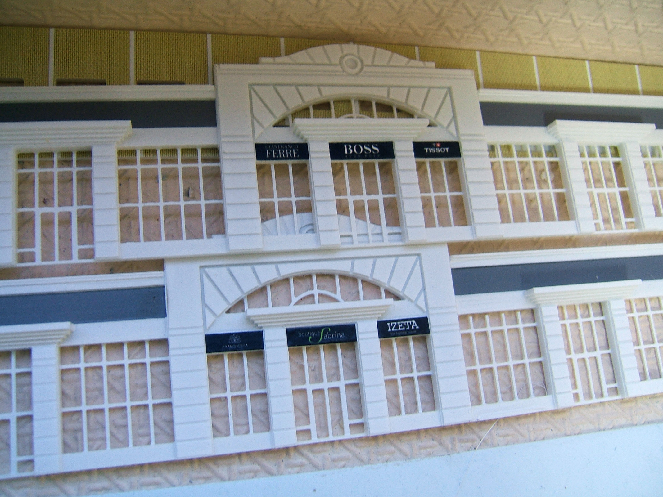

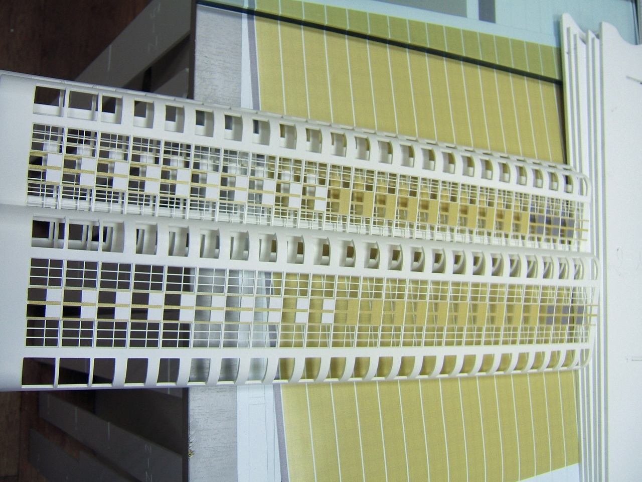

Гармонист писал(а):Удаленно заварить решетку или срезать петли или что-то поднять/принести/отнести - классические станки здесь ничего не смогут - несмотря на то что они суперточные.
Так в чем задача то заключается - решетку заварить, или что?
Вот, например, детали, которые я вырезаю на своем самодельном дешевеньком станочке из фанеры:
DSCF5530.jpg (9369 просмотров) <a class='original' href='./download/file.php?id=35993&sid=95f49bc5be60c0bf93c436b15ba6e04f&mode=view' target=_blank>Загрузить оригинал (544 КБ)</a>
DSCF5536.jpg (9369 просмотров) <a class='original' href='./download/file.php?id=35996&sid=95f49bc5be60c0bf93c436b15ba6e04f&mode=view' target=_blank>Загрузить оригинал (903.62 КБ)</a>
Полагаю, никакой дорогой фирменный робот-рука не сможет справиться с этой задачей.
А решетку я и вручную заварю.
