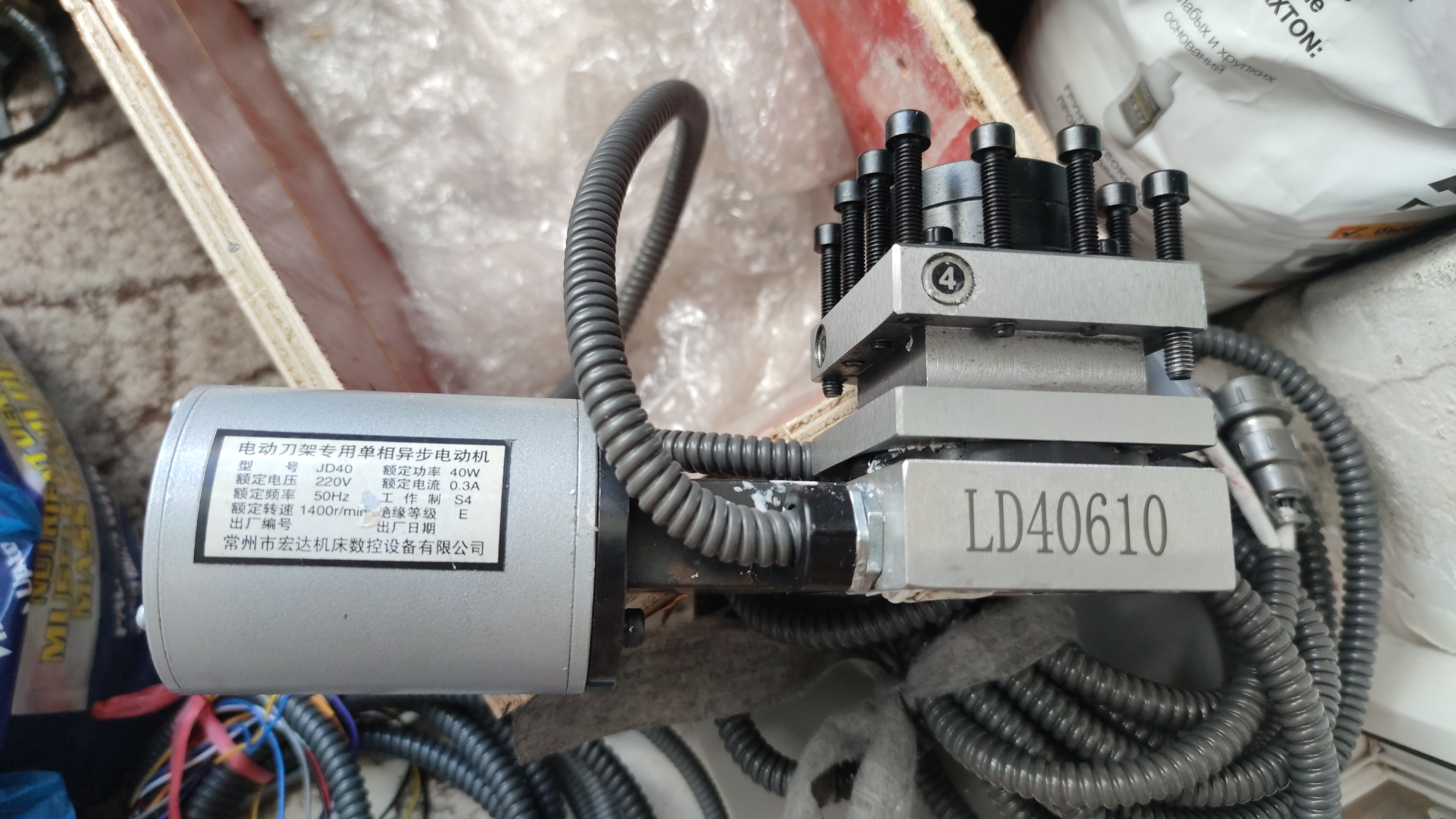

до меня тоже дошла эта проблема со сменой инструмента на токарке, на китайской крутилке на 4 инструмента стоит мотор, если верить надписям и продавцу, 3*220.
в предыдущей версии он пришёл битым и был заменён нехитрой конструкцией из обычного шагового с драйвером и муфтой. а этот захотелось заставить работать as is.
вдруг кто-то уже делал на ём что-то и точно знает, что транс 3*380->3*220 решит проблема?
вот такая штука) (11045 просмотров) <a class='original' href='./download/file.php?id=196974&sid=3f2abd30e1739ef27c3efa4026424ec4&mode=view' target=_blank>Загрузить оригинал (1.47 МБ)</a>
вот такая штука)

steals_y2k писал(а): ↑ транс 3*380->3*220 решит проблема?
Если это обычный асинхронник, то можно на кондерах запускать!)
steals_y2k писал(а): ↑ китайской крутилке на 4 инструмента стоит мотор
А в ней есть еще что нить, типа датчиков положение?
В соседнем магазине, валяется подобная, без двигателя(за 5т.р.).....вот и думаю, а нада ли она мне!))

tokarka63 писал(а): ↑ Если это обычный асинхронник
возможно да. но там ещё по перегрузке отключается он.
tokarka63 писал(а): ↑ типа датчиков положение?
конечно.
двигатель возможно и не нужен

4 датчика, судя по всему нпн но, фиксируется реверсом.

steals_y2k писал(а): ↑ вдруг кто-то уже делал на ём что-то и точно знает, что транс 3*380->3*220 решит проблема?
Я подключил к частотнику данную револьверку, работает отлично и нечего городить не нужно. Частотник нужен мощностью 0,18кВт.
steals_y2k
Сообщения: 900
Репутация: 61
Настоящее имя: Makc
Откуда: Ярославль
Re: Смена инструмента на токарнике
Сообщение steals_y2k »
Mehobr писал(а): ↑ Я подключил к частотнику данную револьверку, работает отлично и нечего городить не нужно. Частотник нужен мощностью 0,18кВт.
подключал к большому (относительно), настраивал ток 0.3 и 1.5 А(две попытки)-выпадает в аварию и всё.
модель может есть, с которым работает?

На тот моторчик - частотник! Это из ПУШКИ по воробьям, если конечно есть неиспользуемые частотники, то я согласен!))
alex_sar
Сообщения: 1421
Репутация: 315
Сообщение alex_sar »
tokarka63 писал(а): ↑30 июл 2021, 14:32 На тот моторчик - частотник! Это из ПУШКИ по воробьям, если конечно есть неиспользуемые частотники, то я согласен!))
А транс трёхфазный - не из пушки? ) частотник покомпактней будет, а цена на такую мощность может и поменьше..

транс 7к.
чп примерно столько же.

alex_sar писал(а): ↑ А транс трёхфазный - не из пушки? )
На 40w ?)
Я транс и не предлагал!!!)

tokarka63 писал(а): ↑ Есть что то по серьезнее?))
конечно.
например, переделка этой конструкции под шд стоит примерно столько же, сколько и транс. так что не пофиг ли? ))

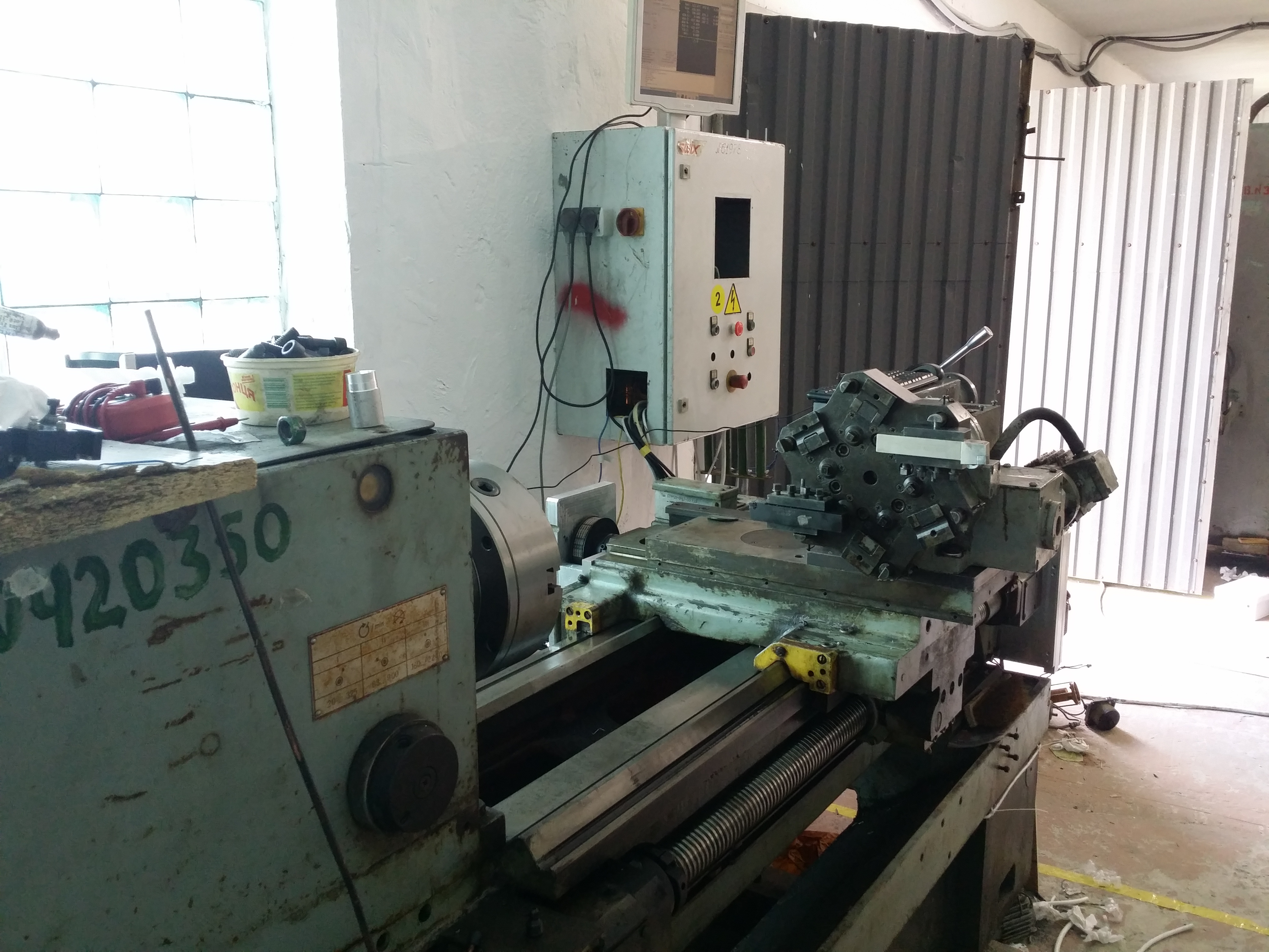

Всем привет!
Перебираю ТПК-125 с какой-то непонятной стойки, которая заглючила, на LCNC.
Вопрос в следующем: делал ли кто-то алгоритм смены инструмента для револьверки с пневмо-зажимом и одним датчиком (может 2 датчика)?
Завтра буду на месте и сфотографирую ту неразбериху. (что-то откусано и скручено, буду прозванивать)
И есть ли возможность как-то прописать номер инструмента в ручную?
Допустим алгоритм смены лишь считает щелчки, крутит двигатель и пневматикой управляет - т.е. 1 вход (может заведу датчик для разжима пневматики) и 3 выхода используется (CW, CCW - это если есть доворот, пневма). А какой инструмент установлен - в ручную указать при старте (или сохранить, как переменную в LCNC).
Dmaster
Сообщения: 1252
Репутация: 476
Сообщение Dmaster »
Задать текущий инструмент можно. M61 . Вариант с одним концевиком ужасен. Переделывайте конструкцию. Любой дребезг контактов и он поставит не тот инструмент... Это будет громко. Я на одном ОЦ делал 2 счётчика ни как по другому было нельзя. И только при совпадении счётчиков можно менять. А так он время от времени путал инструменты.

У меня револьверка от тпк125 без пневмы, поставил 3 индукционных датчика, и двигатель от дворников) работает без проблем!)
А с одним датчиком, да-печалька( , от дребезга контактов можно и нужно "избавиться" программно, но это "костели" даже в мыслях не было так работать!
незнаю что внутри у револьверки с пневмой, но та, что без нее, ну оооочень сырая, уже сбился со счета по количеству переделок(

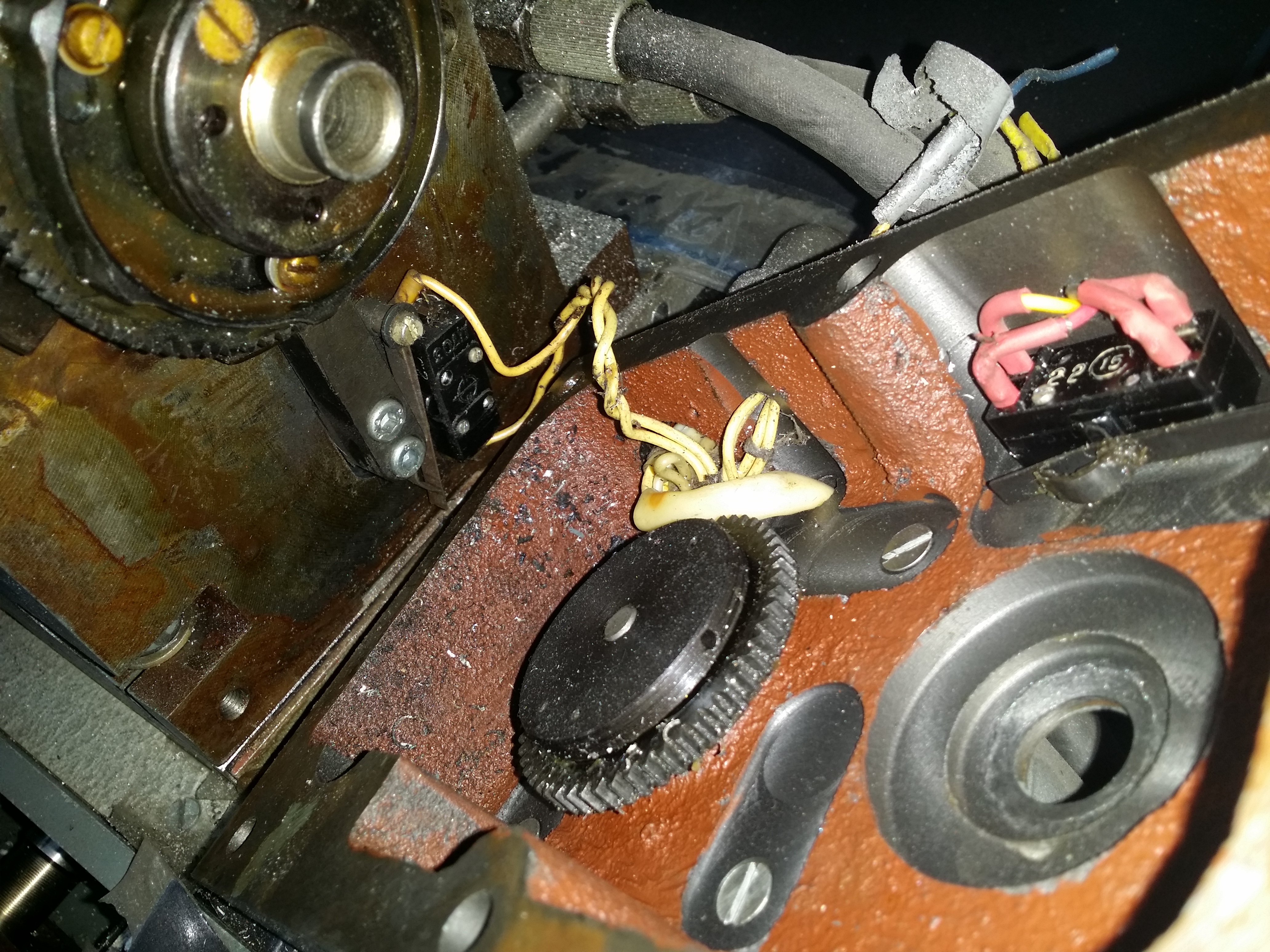

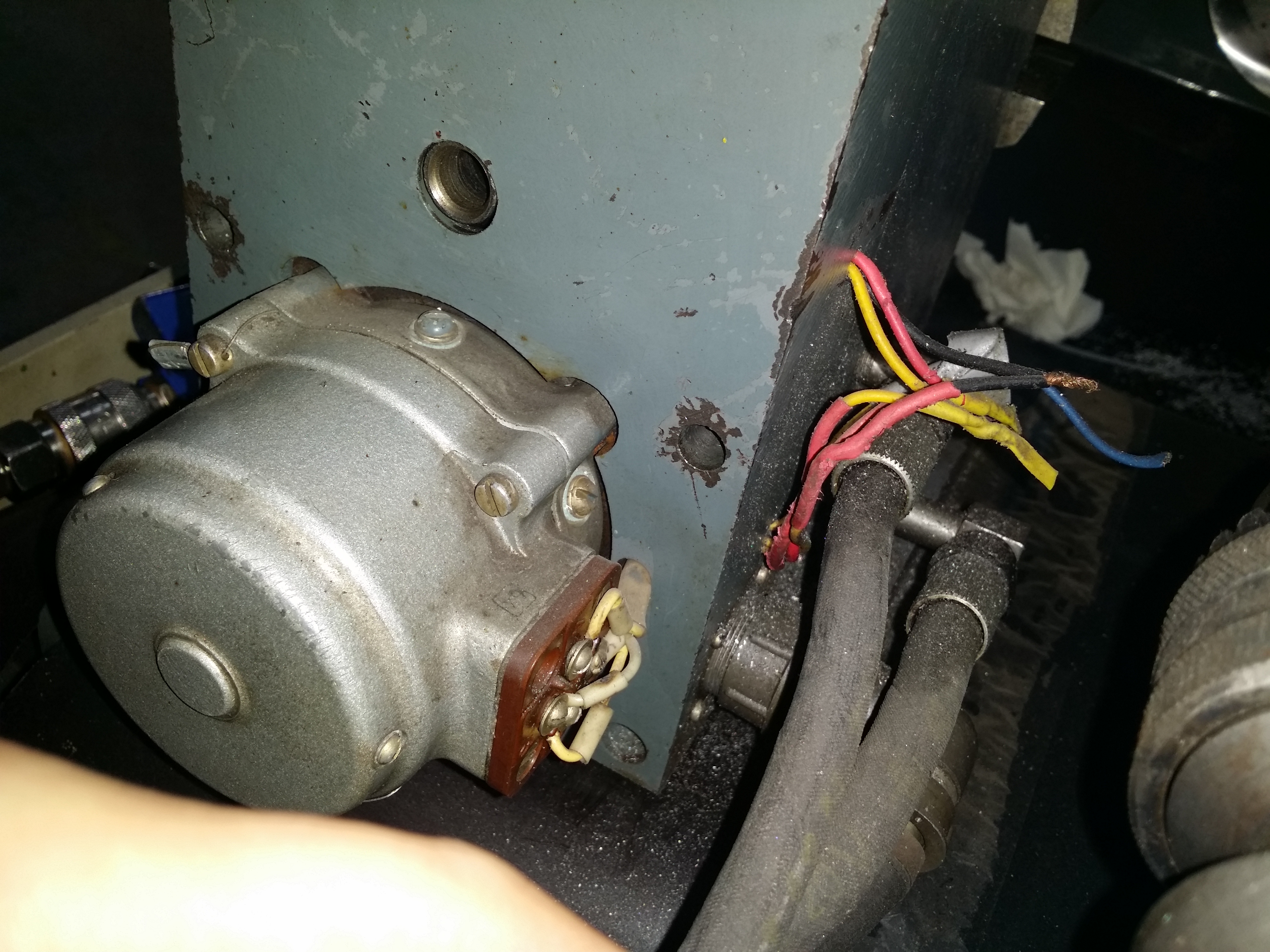

Ну вот и добрался до внутренностей.
На пневме есть "датчик" и счётчик... На этом всё... Даже кришки на двигателе нет, так что раз стружка коротнула и вылетел предохранитель.
20221109_103324.jpg (10355 просмотров) <a class='original' href='./download/file.php?id=205421&sid=3f2abd30e1739ef27c3efa4026424ec4&mode=view' target=_blank>Загрузить оригинал (4.18 МБ)</a>
20221109_105902.jpg (10355 просмотров) <a class='original' href='./download/file.php?id=205423&sid=3f2abd30e1739ef27c3efa4026424ec4&mode=view' target=_blank>Загрузить оригинал (3.39 МБ)</a>
Dmaster писал(а): Задать текущий инструмент можно. M61
Благодарю! Проверю.
Dmaster писал(а): Переделывайте конструкцию.
Это уже зависит не от меня.
tokarka63 писал(а): поставил 3 индукционных датчика, и двигатель от дворников) работает без проблем!)
Каков алгоритм работы?
Я чужой код уже подгонял под реверсивный зажим с концевиком на 6 инструментов, но там нет проверок, на сколько я понял. Когда оставляем 3-й инструмент и включаем станок, то он тупо подвисает, если указать тот же инструмент который стоит. Рядом стоящие инструменты тоже изредка пролетают. Ну и вывода в ошибки нет.
