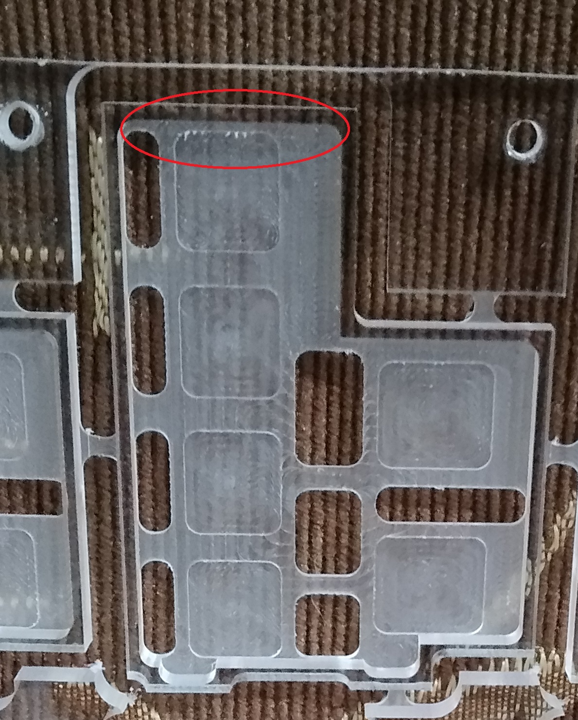

лучше все же фрезами по пластику. Насколько понял у них разные углы заточки. Даже новые фрезы по алюминию оставляют бахраму на некоторых гранях в поликарбонате. По пластику же рез чистый.
Вот пример фрезами по алюминию:
IMG_20180214_192146.jpg (5102 просмотра) <a class='original' href='./download/file.php?id=137021&sid=d3cf2e526257be83f179b20306818ec7&mode=view' target=_blank>Загрузить оригинал (562.73 КБ)</a>

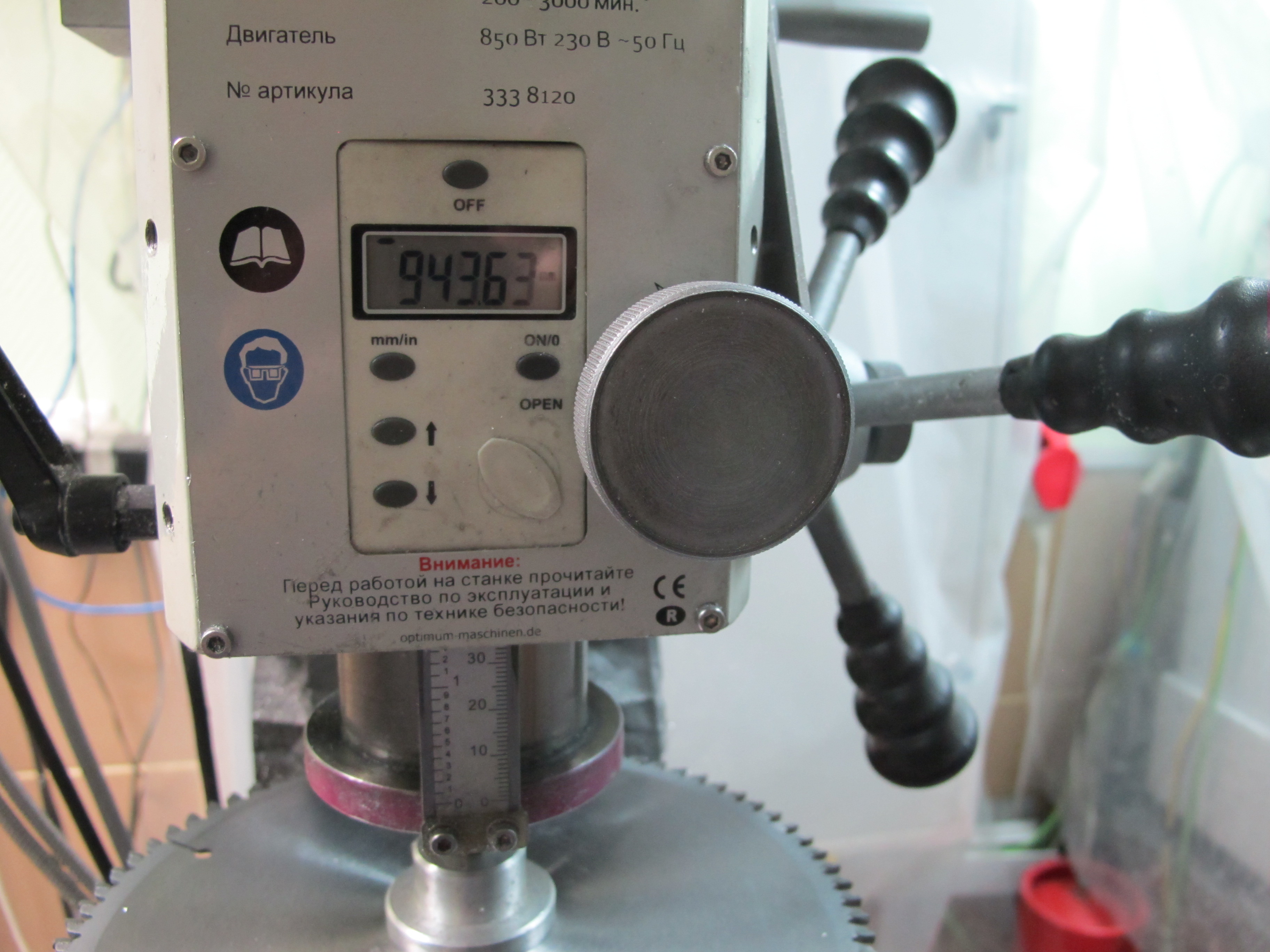

Отпишусь по лапе, трудится так сказать в поте лица, настройку держит четко, на днях сравнивал показания с шпиндельным ЦИ , практически в нулях
мега девайс :good:

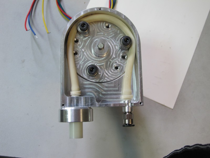

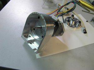

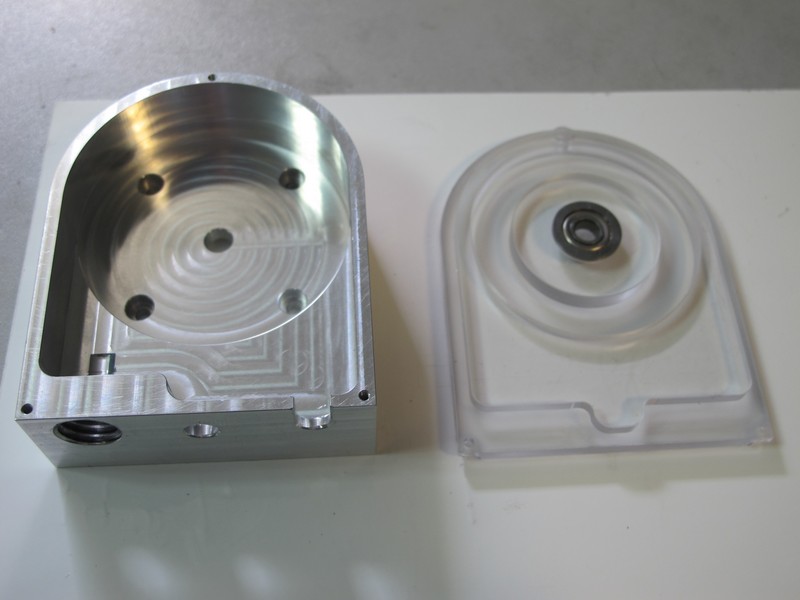

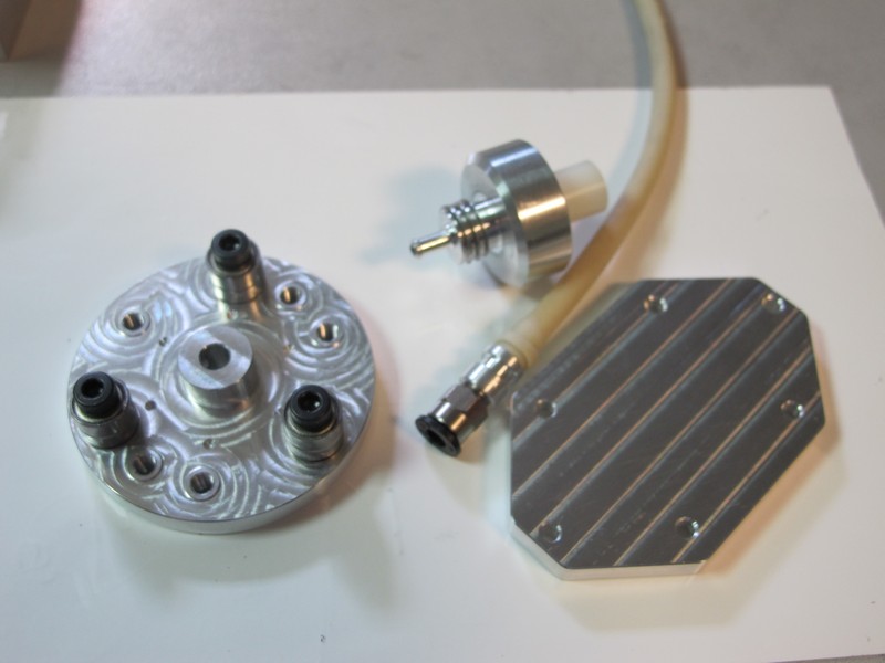

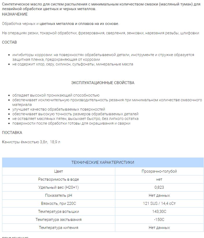

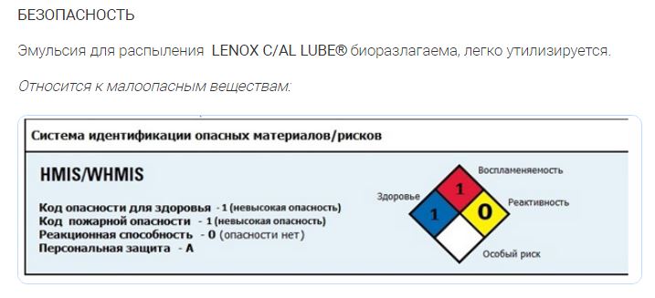

добрался до изготовления так называемой MQL подачи смазки
в качестве смазки заказал спец масло , денег стоит нормальных, 5 литров 12 тыр
но расход небольшой посему хватит надолго и оно экологичное, что особо важно
очень возможно внедрю и на токарку, смотрю буржуи во всю применяют такую систему

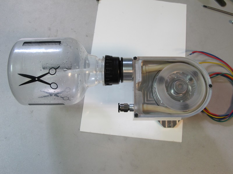

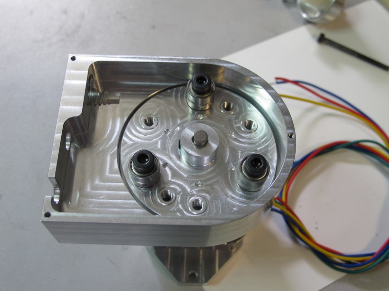

немного про насос
насос закрытого типа, верхняя крышка с подшем для поддержки вала, и она же держит трубку, под шляпки болтов сделана прорезь , что бы крышка лежала в плотную к роликам
на роторе 8 отверстий , можно ставить на выбор 2, 3, 4 или 6 роликов, пока не знаю на чем остановлюсь, начну с 3
банка под смазку небольшого объема , крепится к насосу, сам насос встанет на ось Зет
насос еще не крутил, нету генератора импульсов , а к станку еще не кинул провода
управляться будет через софт, пока жду плагин :)
это была первая часть
теперь пока в ожидании клапана на воздух буду делать крепежки под трубки и сопло
еще есть желание попробовать сделать трубку локлайн небольшого диаметра
ну и будем тестить эко смазку :cheesy:

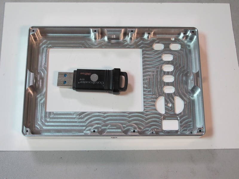

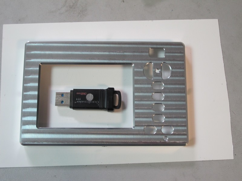

пыс ... еще фотка панельки , размер 140 на 90 на 13, толщина стенок 1.5 мм :)

ScrewDriver
Сообщения: 1866
Репутация: 498
Настоящее имя: Василий
Сообщение ScrewDriver »
nik1 писал(а):нету генератора импульсов
дык это, ардуинка =)
Из чего шланг выбрал? Говорят в перильстатических насосах это самое важное.
Мой Ютуб канал.
Нету :)
Трубку купил хорошую, 2.4 на 5.6
https://ru.aliexpress.com/item/tubing-f ... 0614&tpp=1
Лодочник
Сообщения: 2031
Репутация: 1835
Откуда: г.Королев
Сообщение Лодочник »
В емкость для масла надо доступ для воздуха сделать. Или предусмотрено?
