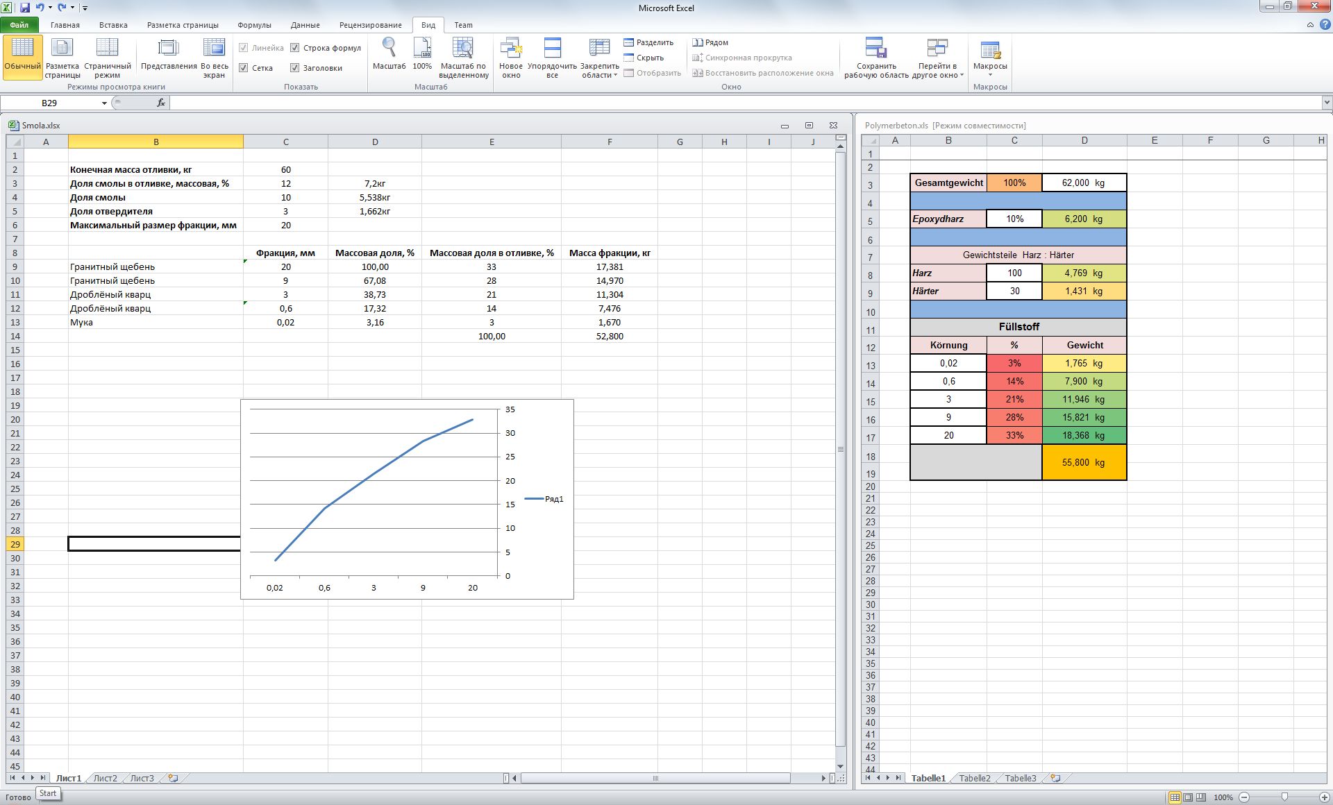

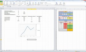

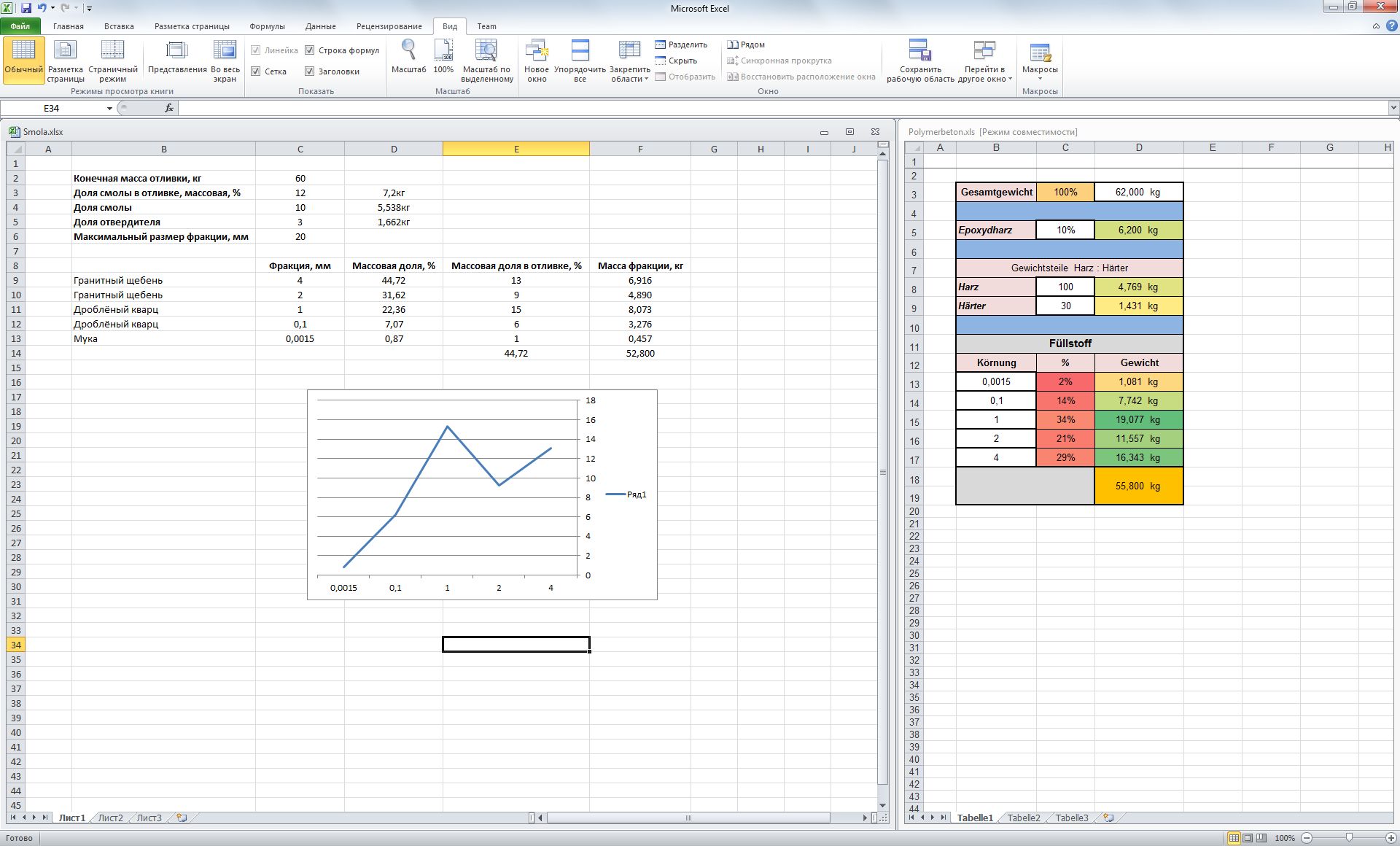

Onebe писал(а):если по рассчитанным значениям построить график гранулометрии на нем будет завал
Вообще, да, завал есть.
smola1.jpg (4124 просмотра) <a class='original' href='./download/file.php?id=49118&sid=738d3254815df76c0eadc56865ebf9c9&mode=view' target=_blank>Загрузить оригинал (249.6 КБ)</a>
Ради эксперимента подобрал числа, чтобы график был пологий. Думаете распределение должно быть равномерным?
smola2.jpg (4124 просмотра) <a class='original' href='./download/file.php?id=49119&sid=738d3254815df76c0eadc56865ebf9c9&mode=view' target=_blank>Загрузить оригинал (248.62 КБ)</a>
aspirin писал(а):Вот наткнулся на дойчландовскую таблицу в ексэле
А где вы её взяли, может там описание есть по значению цветов ячеек?

вот примерно это и пытался объяснить )
получившийся у вас график очень сильно похож на график подбора грансостава для бетона.
вот формулла фуллера и описывает второй получившийся график.
а правильно это или нет можно выяснить в результате эксперимента и без смолы:
две емкости одинаковых в одну один состав, в другую второй.
и слегка постукивая, утрясти
стучать наверное одинаковое кол-во раз.
ну и соответственно смотреть какой лучше уплотнится.
И заметь закономерность, на 2м графике у тебя соотношение фракций последующая/предыдущая приближается к эмпирическим 0,225-0,414 которые были приведенны в одном из источников которые давали в этой теме.
А эти цифры я уже писал здесь :D

Onebe писал(а):получившийся у вас график очень сильно похож на график подбора грансостава для бетона.
Так я форуму Фуллера и использовал :) Почему то мне кажется, что отталкиваться от этого результата лучше, чем брать на глаз "вроде суховато, добавлю-ка мелкой фракции".
В смысле - ясное дело, что она для обычных бетонов, но для П-бетонов её никто не запрещал использовать же.

Onebe писал(а):у тебя соотношение фракций последующая/предыдущая приближается к эмпирическим 0,225-0,414
Тут вот момент интересный, формула то считает по бОльшему размеру частиц каждой фракции. Но в самой то фракции гранулы разных размеров. Скажем 5-10мм, хорошо, если там распределение равномерное на протяжении этого диапазона, а если там 3 камушка 10мм, два 5мм, а остальное 3-7мм?

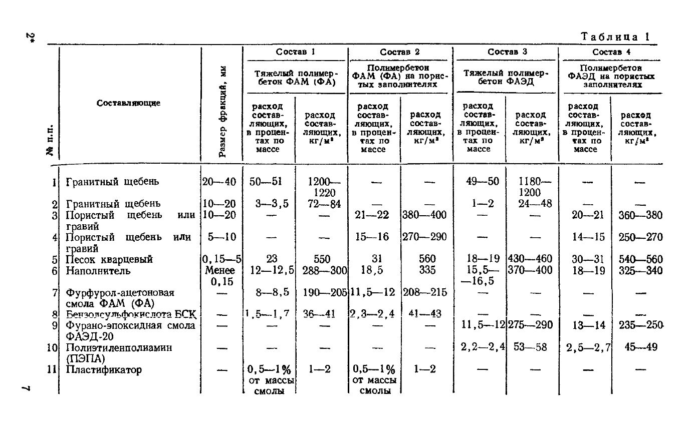

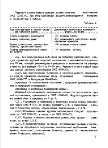

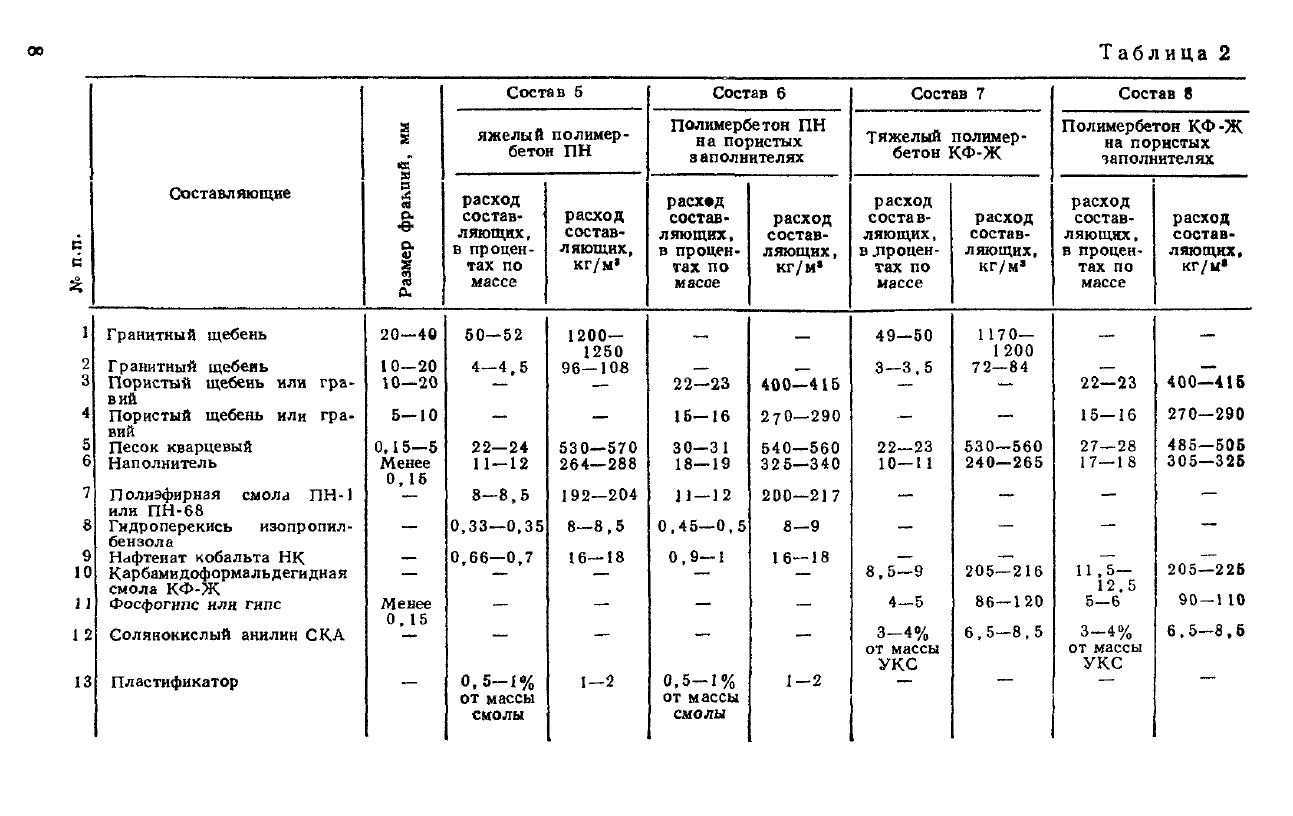

Почитал тут замечательный документ СН 525-80. Там, в числе прочего, есть примеры составов разные, ажно 10 штук.
Только вот я не понял, на какой из них можно опереться в качестве основы. Смолы/компоненты там какие то уж жутко страшные. А опереться хочется, всё же не от балды эти составы, рассчитаны/проанализированы всякими НИИ.
Добавлю составы прямо тут, чтобы не искать, может есть соображения у кого по ним?
smola1.jpg (4110 просмотров) <a class='original' href='./download/file.php?id=49126&sid=738d3254815df76c0eadc56865ebf9c9&mode=view' target=_blank>Загрузить оригинал (194.24 КБ)</a>
smola2.jpg (4110 просмотров) <a class='original' href='./download/file.php?id=49127&sid=738d3254815df76c0eadc56865ebf9c9&mode=view' target=_blank>Загрузить оригинал (174.04 КБ)</a>
smola3.jpg (4110 просмотров) <a class='original' href='./download/file.php?id=49128&sid=738d3254815df76c0eadc56865ebf9c9&mode=view' target=_blank>Загрузить оригинал (149.46 КБ)</a>
Сам документ в аттаче оригинальный (скан).

alexg-nn писал(а):Почитал тут замечательный документ СН 525-80. Там, в числе прочего, есть примеры составов разные, ажно 10 штук.
тоже попадался, проблема в том что он рассчитан на строительные конструкции и заполнители крупные, соответственно минимальная толщина ограничена 100-200мм.
Смола в нем использовалась ФАМ с точки зрения экономии.

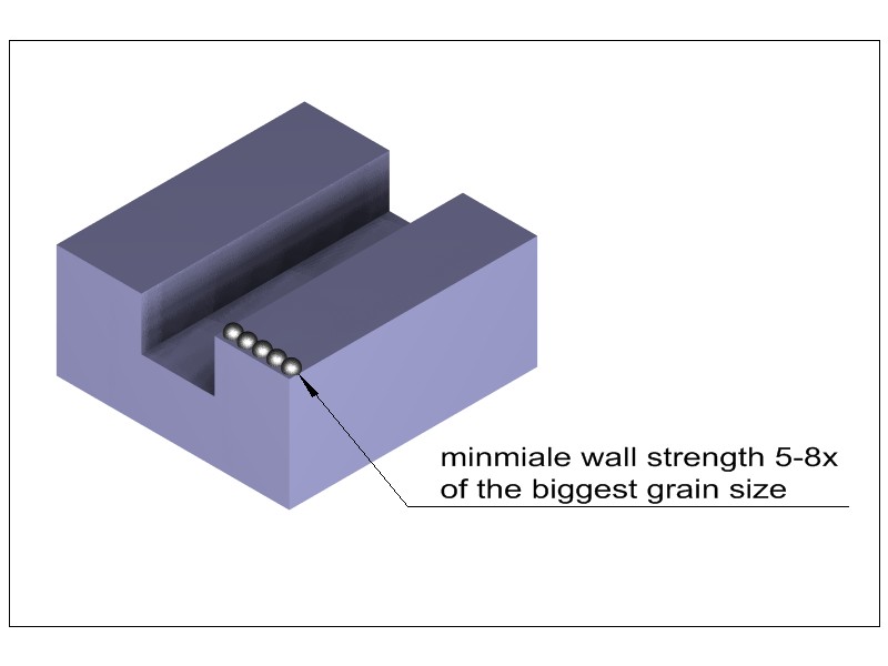

Рекомендации по подбору составов П-бетонов.pdf
ага есть такие требования, это нужно чтоб наполнитель нормально пролез через армосетки )
по толщине уже писал в 5раз больше максимально размера заполнителя, я это не придумал это из госта по полимербетону (ну и у немцев на сайте тоже самое встречал Макс.разм.камня =0,2-0,3 толщины)

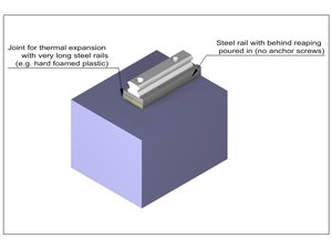

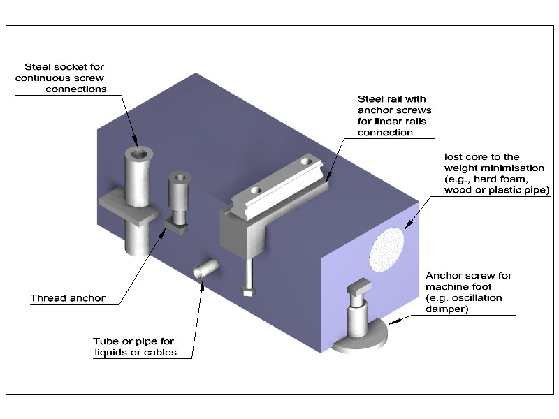

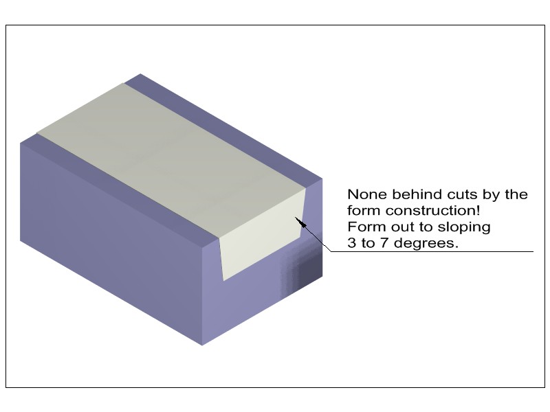

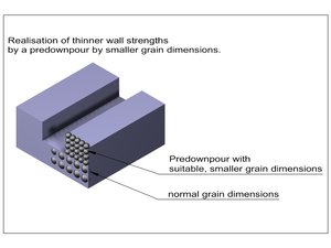

Нет ли кого зареганого вот тут http://www.cnczone.com ?
Картиночки бы побольше рассмотреть из этого поста, там немец советами делится.
http://www.cnczone.com/forums/epoxy-gra ... post390391 (и следующий за ним)
ukr-sasha
Сообщения: 3343
Репутация: 2181
Откуда: Киев, Украина
Re: Думаю фрезер 300х300х100
Сообщение ukr-sasha »
Лови.
HowTo1.JPG (4038 просмотров) <a class='original' href='./download/file.php?id=49171&sid=738d3254815df76c0eadc56865ebf9c9&mode=view' target=_blank>Загрузить оригинал (62.22 КБ)</a>
HowTo2.JPG (4038 просмотров) <a class='original' href='./download/file.php?id=49172&sid=738d3254815df76c0eadc56865ebf9c9&mode=view' target=_blank>Загрузить оригинал (38.46 КБ)</a>
HowTo3.JPG (4038 просмотров) <a class='original' href='./download/file.php?id=49173&sid=738d3254815df76c0eadc56865ebf9c9&mode=view' target=_blank>Загрузить оригинал (52.29 КБ)</a>
HowTo4.JPG (4038 просмотров) <a class='original' href='./download/file.php?id=49174&sid=738d3254815df76c0eadc56865ebf9c9&mode=view' target=_blank>Загрузить оригинал (40.86 КБ)</a>
HowTo5.JPG (4038 просмотров) <a class='original' href='./download/file.php?id=49175&sid=738d3254815df76c0eadc56865ebf9c9&mode=view' target=_blank>Загрузить оригинал (38.96 КБ)</a>
HowTo6.JPG (4038 просмотров) <a class='original' href='./download/file.php?id=49176&sid=738d3254815df76c0eadc56865ebf9c9&mode=view' target=_blank>Загрузить оригинал (37.16 КБ)</a>
HowTo7.JPG (4038 просмотров) <a class='original' href='./download/file.php?id=49177&sid=738d3254815df76c0eadc56865ebf9c9&mode=view' target=_blank>Загрузить оригинал (36.98 КБ)</a>
HowTo8.JPG (4038 просмотров) <a class='original' href='./download/file.php?id=49178&sid=738d3254815df76c0eadc56865ebf9c9&mode=view' target=_blank>Загрузить оригинал (35.44 КБ)</a>
HowTo9.JPG (4038 просмотров) <a class='original' href='./download/file.php?id=49179&sid=738d3254815df76c0eadc56865ebf9c9&mode=view' target=_blank>Загрузить оригинал (76.96 КБ)</a>
HowTo10.JPG (4038 просмотров) <a class='original' href='./download/file.php?id=49180&sid=738d3254815df76c0eadc56865ebf9c9&mode=view' target=_blank>Загрузить оригинал (69.63 КБ)</a>

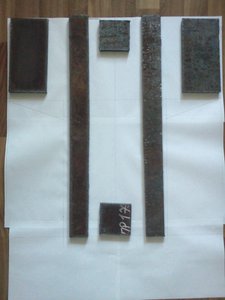

Апну тему - нарезали мне на станину металл для закладных. Самое толстое, что нашёл под боком - 12мм. Теперь вот думаю, а не мало ли? :)
Под рельсы получились полосы шириной 50мм и на 600мм длиной. Правда резали чем то термическим, кривущие края, надо фрезеровать. Так что чистый размер будет, скажем, 45мм шириной.
Выступать они будут над поверхностью отливки на 3мм. Из них 2мм - это бортик под рельс + 1мм - для шлифовки.
К ним планирую варить арматуру ну или советские болты :)
Ещё момент - бортики будут фрезероваться уже после отливки. Меня вот смущает, не разболтает ли это закладные, всё же драть сталь это не шлифовка, усилия другие.

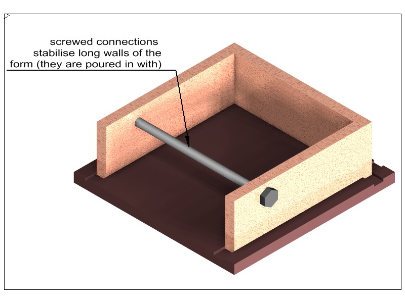

Люди, знакомые с литьём бетонов, подскажите, пожалуйста, можно ли располагать арматуру в форме таким образом, чтобы она выходила за рамки формы?
Или же вся она должна быть заключена внутрь отливки?
Form.jpg (3800 просмотров) <a class='original' href='./download/file.php?id=50660&sid=738d3254815df76c0eadc56865ebf9c9&mode=view' target=_blank>Загрузить оригинал (36.82 КБ)</a>
Не будет ли такая арматура создавать напряжение в отливке из-за невозможности усадки вместе с бетонной массой?
Askov
Сообщения: 1098
Репутация: 732
Сообщение Askov »
alexg-nn писал(а):Люди, знакомые с литьём бетонов, подскажите, пожалуйста, можно ли располагать арматуру в форме таким образом, чтобы она выходила за рамки формы?
Сделай отверстие в форме больше чем арматура, а щель заложи чем то мягким, что б бетон не вытек.

alexg-nn писал(а):Не будет ли такая арматура создавать напряжение в отливке из-за невозможности усадки вместе с бетонной массой?
не будет. Заделки в стенку опалубки не хватит чтоб создать хоть какое либо значимое преднапряжение. С эстетической точки зрения лучше арматуру внутри оставить и обвязать анкера закладных.
Nick писал(а):Вроде как дополнительное напряжение должно помочь...
Когда льют блоки для домов, вроде как арматуру специально дополнительно натягивают. Таким образом она будет лучше работать на растяжение.
В строительстве преднапряжение делается ради экономии материала (бетона), уменьшения сечения элементов, снижения трешинообразования.
Основных метода преднапряжения всего 2: натяжение на бетон(в основном ПГС), натяжение на упоры опалубки (сборные балки мостов), но что в одном что во втором случае усилия натяжения пучков измеряется в тоннами.
В станке нам смысла нет экономить материал станины путем уменьшения сечений и созданием пренапряжения, мы можем получить больше проблем чем выигрыша.
На уровне интуиции пренднапряжение станины станка уменьшит ее демпфирующую способность.
