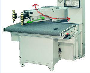

Не тут механика иначе: Первая ось вращает "типа портала"(красная стрелка), на котором другая ось двигает (зеленая стрелка)popcorn писал(а):Похож на четвёртый вариант http://homecnc.ru/mech/1-tips-cnc
Попробуйте прогуглить "консольный чпу", кажись оно.

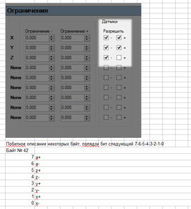

Зато включение датчиков - в телеграмме A1 по сдвигу 42 изменения состояния отдельных битов.

Как я понял, это раскроечный станок, https://www.youtube.com/watch?v=uMKTvWL2tOMselenur писал(а):Не тут механика иначе: Первая ось вращает "типа портала"(красная стрелка), на котором другая ось двигает (зеленая стрелка)popcorn писал(а):Похож на четвёртый вариант http://homecnc.ru/mech/1-tips-cnc
Для лазерника может и подойдет такая механика, только софта управления нет скорее всего.

Про данную механику спрашиваю по другой причине....popcorn писал(а):Как я понял, это раскроечный станок, https://www.youtube.com/watch?v=uMKTvWL2tOMselenur писал(а):Не тут механика иначе: Первая ось вращает "типа портала"(красная стрелка), на котором другая ось двигает (зеленая стрелка)popcorn писал(а):Похож на четвёртый вариант http://homecnc.ru/mech/1-tips-cnc
В том числе и про 4-ю ось...
Когда дойдет посылка с лазером 2 ватта, я сделаю пока на обычной механике, а позже попробую использовать лазерный проектор, я его уже сделал (мой контроллер stm32 + гальвасканеры), получилось с разрешением 4095х4095 точек.
А с софтом управления, тут проблем нет, данный софт собственно и делается

вполне возможно, значения лимитов не были восприняты программой, т.к. были некорректными.

Попробовал сегодня сделать сброс настроек на ноль, и после этого отрицательные параметры нормально воспринимаются. В архиве дамп сброса настроек, два два дампа изменения лимитов, и скриншот последнего состояния вкладки.

Спасибо большое! Изменений не обнаружил. Такое бывает, либо чего-то недопонимаем, либо просто может не реализовано.
Декодировал ускорение 15, количество шагов на мм равно 200. Это уже по таблице Сергея. А можно покрутить ускорения?
Для начала минимальные скорости для разных осей разные, потом - максимальные, потом - изменить количество шагов на мм. Ускорение можно не менять, оставить 15.
Минимальные, скажем: 25, 45, 75, 100. максимальные 100, 125, 150, 200. Потом пару изменений количества шагов. достаточно четырех дампов: начальный, после изменения минимальных, потом - максимальных скоростей. а потом и изменение шагов на единицу измерения.

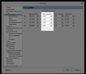

расшифровываю оси (axes)
1. при удалении оси: скорости, шагов на мм и ускорения ставятся в телеграмме в ноль: телеграммы 9F, A0, BF
2. use motor = 0, телеграмма 9F смещение 5 меняется с B1 на B0
3. on exit, изменений не обнаружил
4. dynamic, изменений не обнаружил
5. смена осей x <-> a, изменений нет. может даже из-за того, что четвертая ось была отключена. может и нет поддержки в mk1
6. reverce = 1, телеграмма A0 смещение 57, байт меняется с FF на FE
7. invert pulse для первой оси = 1, телеграмма A0 смещение 59, байт меняется с 00 на 01
8. изменение оси Y на C не поддерживается на mk1, только оси X, Y, Z, A
9. изменение оси Z на B. изменения нет
некоторых изменений нет, из-зя явной поддержки в mk2 и выше дополнительных осей, другие может в комбинации работают, но я проверю по документации, там есть комменты.
по скоростям и ускорениям.
задать одновременно init.speed для четырех осей, скажем X = 25, Y = 45, Z = 75, A = 100, засниффить передачу на микроконтроллер один раз, затем задать конечную скорость X = 100, Y = 125, Z = 150, A = 200, делаем запись. трерий приём - изменяем количество шагов на мм для X = 100, Y = 150, Z = 200, A = 0 делаем запись.

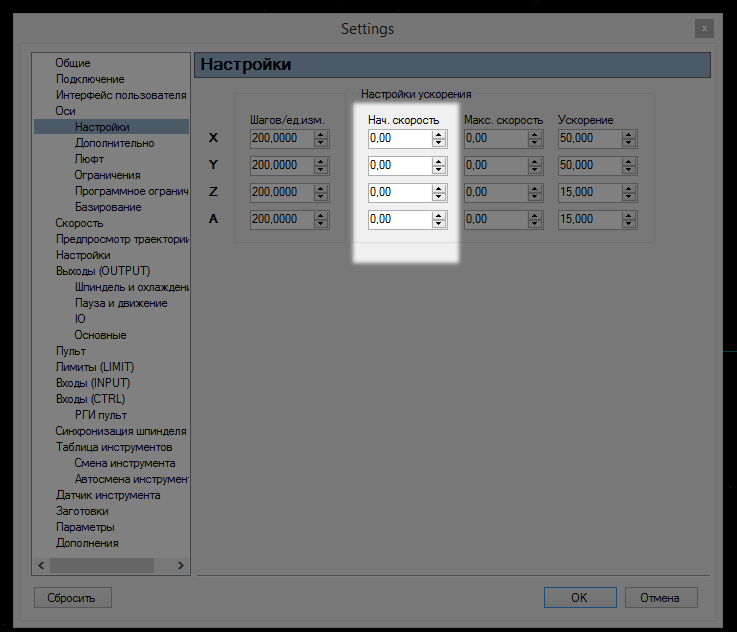

Re: Управление контроллером MK1 и MK2 (planet-cnc)
Вот эта настройка
в контроллер не передается при сохранении настроек.
При выполнении G-кода:
данные которые посылаются в контроллер,( при разных настройках начальной скорости), не меняются, ни для МК1, ни для МК2
