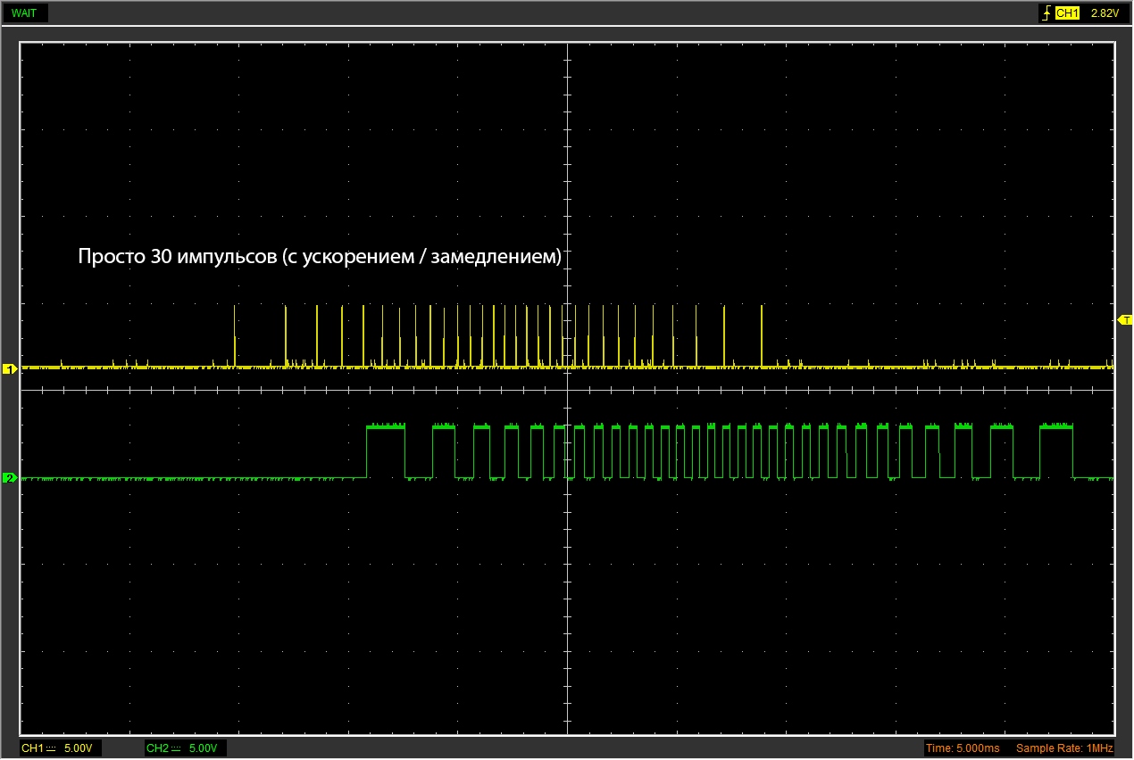

Днем получил посылку с осциллографом - и вот, наконец увидел, как работает моя штука:
1.png (4027 просмотров) <a class='original' href='./download/file.php?id=20510&mode=view' target=_blank>Загрузить оригинал (30.25 КБ)</a>
2.png (4027 просмотров) <a class='original' href='./download/file.php?id=20511&mode=view' target=_blank>Загрузить оригинал (31.04 КБ)</a>
6.png (4027 просмотров) <a class='original' href='./download/file.php?id=20512&mode=view' target=_blank>Загрузить оригинал (29.45 КБ)</a>
7.png (4027 просмотров) <a class='original' href='./download/file.php?id=20513&mode=view' target=_blank>Загрузить оригинал (28.34 КБ)</a>
8.png (4027 просмотров) <a class='original' href='./download/file.php?id=20514&mode=view' target=_blank>Загрузить оригинал (29.39 КБ)</a>
10.png (4027 просмотров) <a class='original' href='./download/file.php?id=20515&mode=view' target=_blank>Загрузить оригинал (17.77 КБ)</a>

А посчитать количество входных и выходных импульсов пробовал? (программно, надеюсь твой осциллограф умеет выводить данные не только в виде картинок).
Re: Фильтр для сглаживания неравномерности импульсов Step
Добавлено: 05 ноя 2013, 16:18
Serg-tmn писал(а):А посчитать количество входных и выходных импульсов пробовал? (программно, надеюсь твой осциллограф умеет выводить данные не только в виде картинок).
Ну он в файл сохраняет, частоту измеряет... Но как посчитать с его помощью - не знаю.
Вручную считал - ошибок нет.
Станком тоже долго ездил туда/сюда, в итоге - вернулся точно в ноль.
Сейчас прошивка совсем другая.
Совершенно новый алгоритм смены частоты (судя по осциллограммам - работает идеально? за что огромное благодарность Денису Железнякову).
На последней картинке видно, как плавно меняется частота, при этом она меняется во много раз чаще частоты импульсов.
Новый алгоритм смены направления,
И аппаратный подсчет входящих и исходящих импульсов без вмешательства программы (раньше я считал вызывая прерывания).

asutpka писал(а):1 В данном графике я надеюсь вымышленное условие требуемого ускорения или реальные? Если реальные то как это может выражаться в реальности.
Этот график уже не актуален. Сейчас логика работы изменилась. Сейчас после фильтрации всплеска практически нет, а ускорение меняется примерно так (кстати, заодно, получились S-кривые ускорения):
44.png (3996 просмотров) <a class='original' href='./download/file.php?id=20516&mode=view' target=_blank>Загрузить оригинал (62.73 КБ)</a>
(т.е. резких изменений ускорения нет, и нет провалов).
График пока не могу построить. Будет возможность - сделаю.
Ускорения вымышленные, но образованы они банальным провалом в последовательности импульсов.
На осциллограммах видны аналогичные случаи.

asutpka писал(а):3 В скриншотах осцилографа в нижнем правом углу продолжительность времени. Чему оно равно - клетке? всему экрану?
Оно равно ширине больших клеток (из точек).
