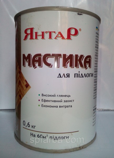

Ershoff
Я вот такой разделитель пользую. Банальнейшая мастика для паркета.
Чутка похуже чем фирменные разделители, но в разы дешевле.
Должны существовать и российские аналоги.
mastika-dlya-parketa-pola-voskovaya-yantar_-620583b.jpg (6876 просмотров) <a class='original' href='./download/file.php?id=169546&mode=view' target=_blank>Загрузить оригинал (47.17 КБ)</a>
Ещё спирт поливиниловый рулит.

Я не призываю колхозить- в делюсь тем, что пользовал много лет назад, когда фирменное специальное было не доступно. Сейчас этим, конечно, не натираю, только спец разделители + винил. Ещё раньше активно использовали Эдельвакс- натирка для паркета, наверное что-то похожее на банку сверху, только в тюбиках.

Ershoff писал(а):Я вот такой разделитель пользую. Банальнейшая мастика для паркета.
А что это за поливиниловый спирт? Где его купить можно?
