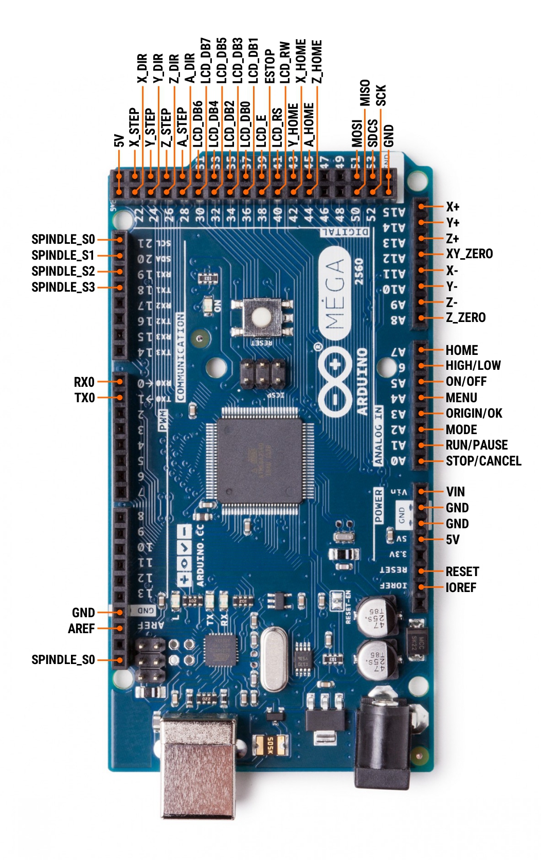

О контроллере для фрезера. Кому интересно, список деталей:
  • ATmega2560 (Arduino Mega);
  • монохромный графический дисплей 128x64 (как в некоторых контроллерах для 3D-принтеров);
  • 16 кнопок (я взял больших, 12x12 мм, SMD);
  • разъем D-SUB 25 (ну или какой-нибудь другой);
Разводка выводов (для ознакомления) (для просмотра содержимого нажмите на ссылку)
Untitled-1.jpg (4806 просмотров) <a class='original' href='./download/file.php?id=121049&mode=view' target=_blank>Загрузить оригинал (951.47 КБ)</a>
Управление шпинделем: S0 - вкл/выкл шпиндель; S1, S2 и S3 задают частоту (только для шпинделей с частотным преобразователем)
На схеме не обозначено, но скорее всего будет еще PWM выход для подключения лазера.
К концу недели постараюсь показать плату, которую только собираюсь сделать.
P.S. Очень важно, как и контроллер для лазера, этот контроллер не будет интерпретатором g-кода!!!
