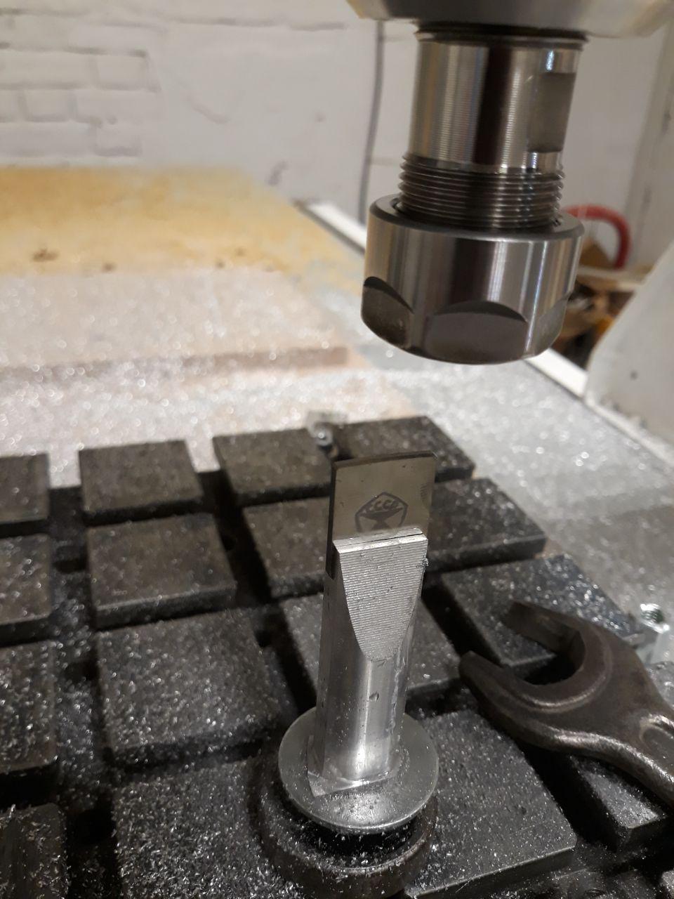

65мм вроде, но тут даже чтобы фрезу выставить придется помучиться перезажимая её. Биение 0.007 на шпинделе, на таком вылете уже в десятку может превратиться. (это намёк в сторону цифрового щупа)
photo_2019-07-05_15-24-342.jpg (6139 просмотров) <a class='original' href='./download/file.php?id=165862&mode=view' target=_blank>Загрузить оригинал (255.31 КБ)</a>
photo_2019-07-05_15-25-25.jpg (6139 просмотров) <a class='original' href='./download/file.php?id=165863&mode=view' target=_blank>Загрузить оригинал (133.64 КБ)</a>
photo_2019-07-05_15-26-09.jpg (6133 просмотра) <a class='original' href='./download/file.php?id=165864&mode=view' target=_blank>Загрузить оригинал (146.37 КБ)</a>
кстати вот центроискатель, сделанный минут за 20 (6133 просмотра) <a class='original' href='./download/file.php?id=165865&mode=view' target=_blank>Загрузить оригинал (132.95 КБ)</a>

Hugo писал(а):Расшифровать немного рисунок можно?
синее - карандаш, прикрепленный под углом к фрезе ; подводим к столу и вращая шпиндель чертим окружность ;
ну а дальше уже геометрия
