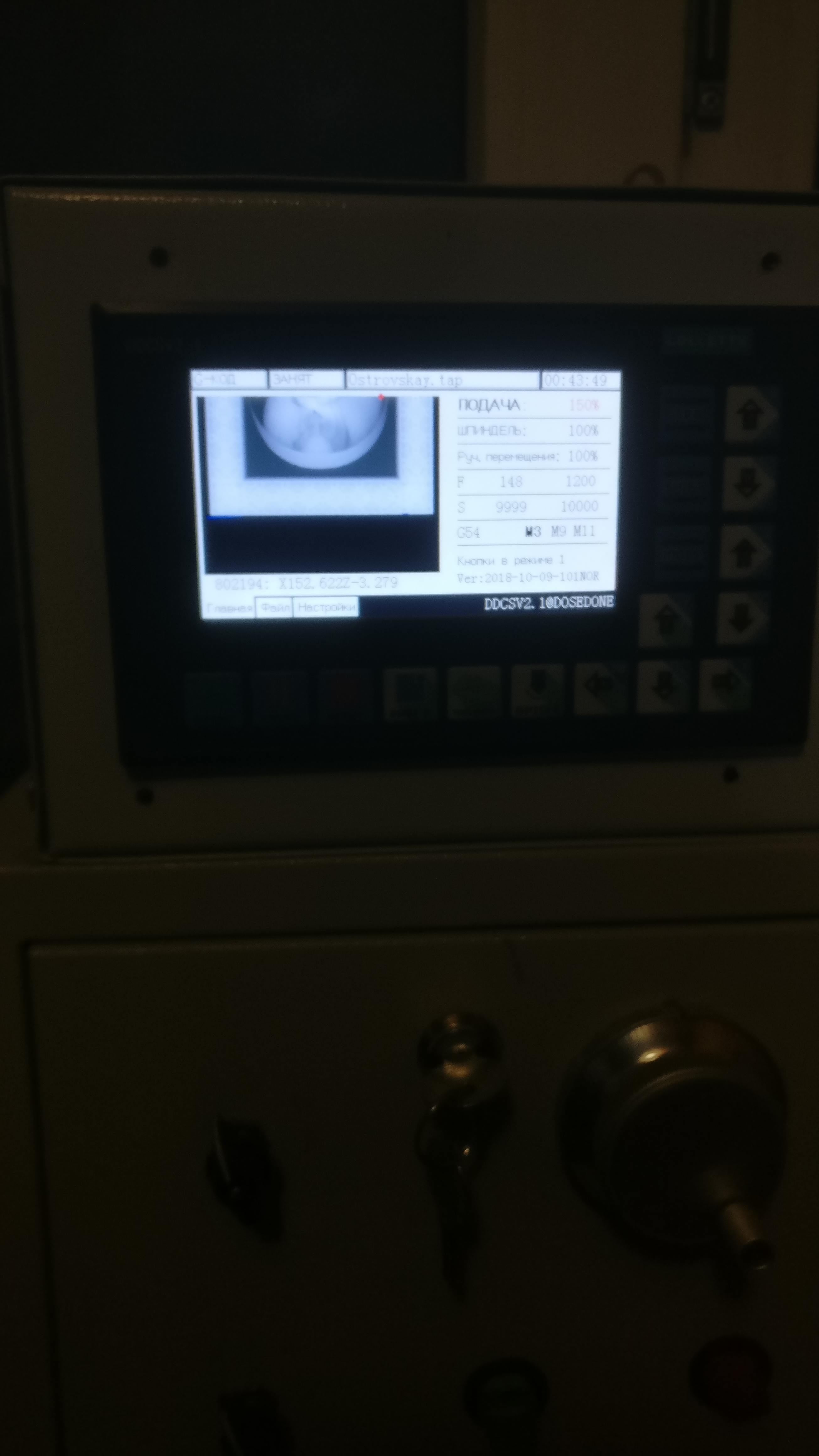

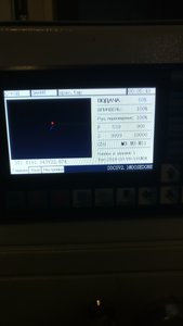

Здравствуйте. У меня вот такой вопрос. Может кто знает как исправить, при визуализации нулевая точка посредине экрана. И отображение обработки начинается от нее и уходит за границу экрана. Можно ли это исправить и уменьшить масштаб. В других контроллерах (на ПК) все отображается .корректно

не заморачивайся. А так есть предположение что перед симуляцией надо в программный ноль отогнать, но я не проверял

То есть , ноль машинных координаты. ? Я бы не заморачивался. Но мне приходится оставлять станок работать и наблюдать через камеру

не в машинный а в ноль программы

msa65 писал(а):То есть , ноль машинных координаты. ? Я бы не заморачивался. Но мне приходится оставлять станок работать и наблюдать через камеру
Непонятно, как вам поможет в этом деле отображение пути инструмента. Если у вас станок в области видимости камеры - вы и так видите, двигается он или нет. А уж если звук еще принимается - то тем более.
Если нет - значит вы можете разместить камеру так, чтобы дисплей контроллера был достаточно крупным на изображении. И там точно так же видно - координаты стоят, READY статус, возможно M30 или что-ндь подобное в поле последней команды (не помню, отображает или нет, вроде отображал).
Там действительно есть корреляция с нулем детали (ноль в координатном пространстве G54 и т.п.), правда тоже всегда было лениво доисследовать. Но я бы вообще не рекомендовал эту картинку включать - наооборот, для сложных программ я бы установил максимально возможный период обновления экрана в процессе выполнения программы, для того, чтобы не было затыков (на очень больших программах с большим количеством мелких команд - вполне себе бывает).

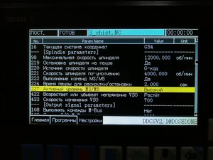

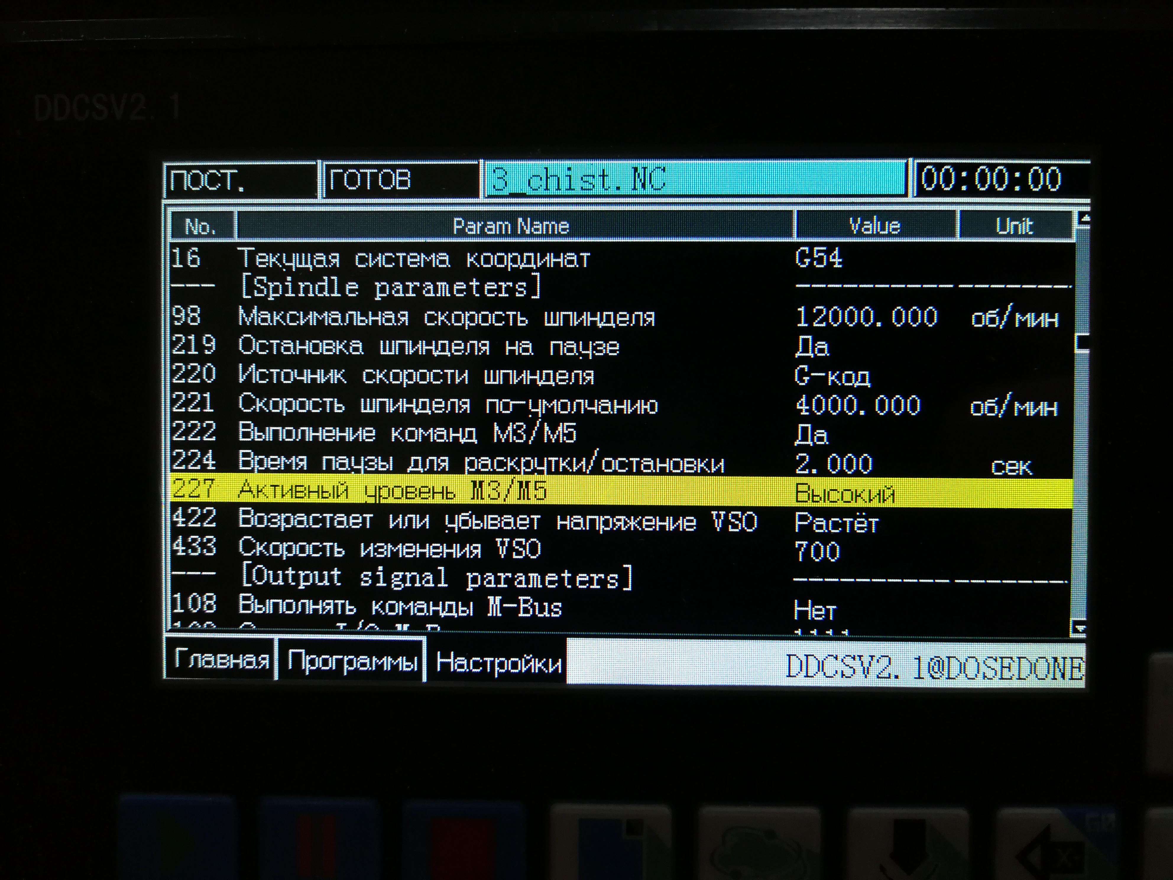

Дорого всем дня. с визуализацией все разрешилось само собой, поэтому вопрос отпал. Возник новый вопрос. у меня шпиндель работает автономно. возникла необходимость что бы он останавливался по окончании работы и соответсвенно включался с запуском програмы от контролера..
вроде все просто. ставь реле на контроллер шпинделя, и все должно работать. ( У меня не частотник а WS55-220) о вот проблема с контактов М3 м5, м8/м9, м10/м11 вообще нет никокого наапряжения хоть с общей землей, хот с землей на калодке управления шпинделя. а надо чтобы сигнал был 5в.
между контактами VSO и СND-O напряжение растет как и положено. и как я понял они, эти контакты работают только в паре.
на фото мои установки шпинеля. посмотрите может что то не так в них. почему на М3/М5 нет сигнального напряжения?
ЗЫ где то я встречал подобную тему на форуме. но там у человека был инвектор, и ему советовали собрать схему из транзистора. я далек от такой электроники.

Мои настройки для такого драйвера:
"M3/M5" контроллера на "EN" драйвера, "VSO" контроллера на "SV" драйвера, "GND" контроллера на "GND" драйвера.

msa65 писал(а):Дорого всем дня. с визуализацией все разрешилось само собой, поэтому вопрос отпал. Возник новый вопрос. у меня шпиндель работает автономно. возникла необходимость что бы он останавливался по окончании работы и соответсвенно включался с запуском програмы от контролера..
Питаете вы от чего ваш WS55-220?
Клемма м3/м5 подтягивается к земле по команде вкл шпиндель и висит в воздухе при выключенном шпинделе. Читайте мануал, там же написано всё, и там же нарисовано как ставить реле.
